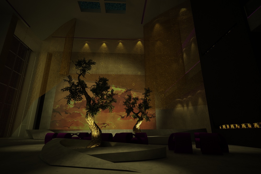

Mie considerazioni personali:
credo che si capisca che ho un bancone delle sedie e un grande camino.
Mah......un render si deve vedere non capire. Cambierei l'inquadratura o apporterei delle modifiche alla scala delle sedie e del bancone perchè troppo piccoli e quindi si capiscono ma non si vedono
la scena ha alcune luci spot e 3 luci area..due nelle aperture laterali e una alle spalle della camera.
Le luci spot quali sono? Quelle dei faretti? Se sì usa delle IES non delle Spot. E le luci Area? Sono alle fienstre ma sembra non facciano luce (?) e sembra quindi che la scena sia illuminata solo dalla Area dietro la Camera, quinid inutli in questo modo.
la camera è una phys.ho impostato il valore f-stop a 2.57 velocità 330 e iso 100.
Il rapporto tra f-number e shutter speed è un valore ben definito (che puoi desumere visitando un qualsiasi sito che tratta di fotografia) e questi valori mi sembrano messi lì un pò a casaccio. Perchè non usi la Camera Standard di Cinema (che con Vray lavora benissimo) così da evitarti questi sbattimenti nell'impostare correttamente f-number e shutter speed?
color mapping
exponential
dark mult. 1.2
bright mult. 1.6
Il valore di Bright dovrebbe essere inferiore al Dark cioè al contrario di quanto hai fatto

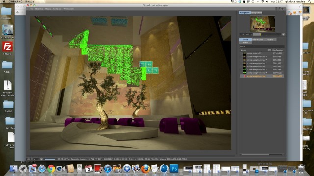

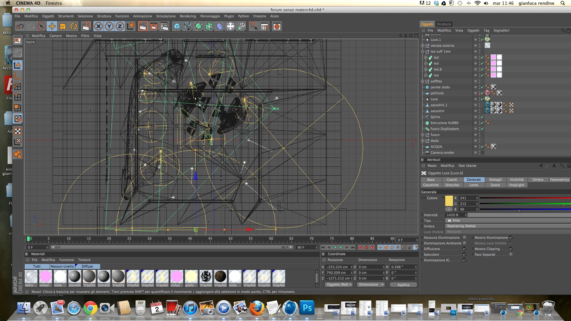

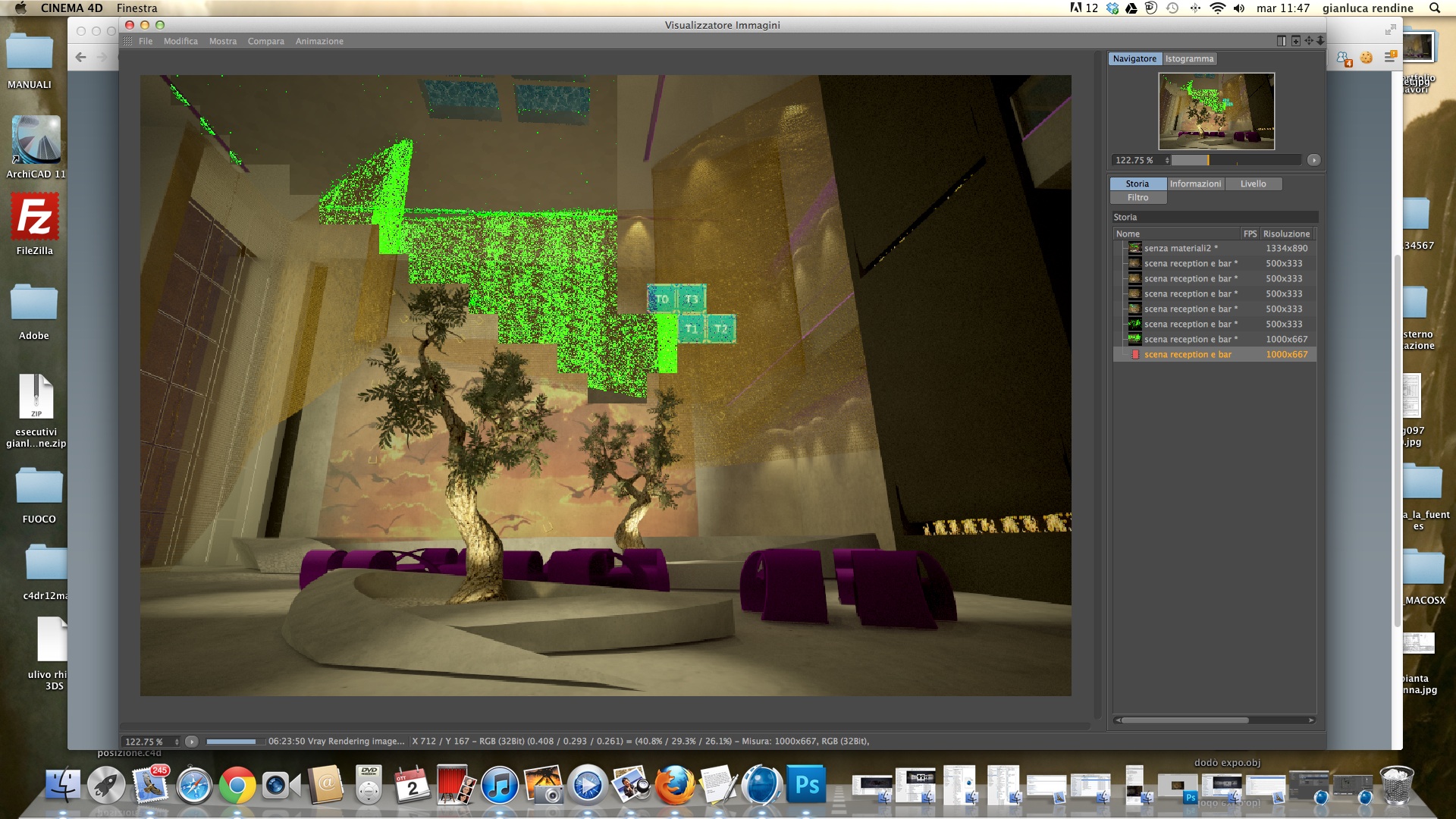

ecco uno screen shot della scena e del rendering che sta per terminare...il render ha i valori elencati precedentemente

questo è il rendering..il risultato di quei settaggi descritti...ho già letto che sono sbagliati...datemi qualche consiglio.grazie ciaoo

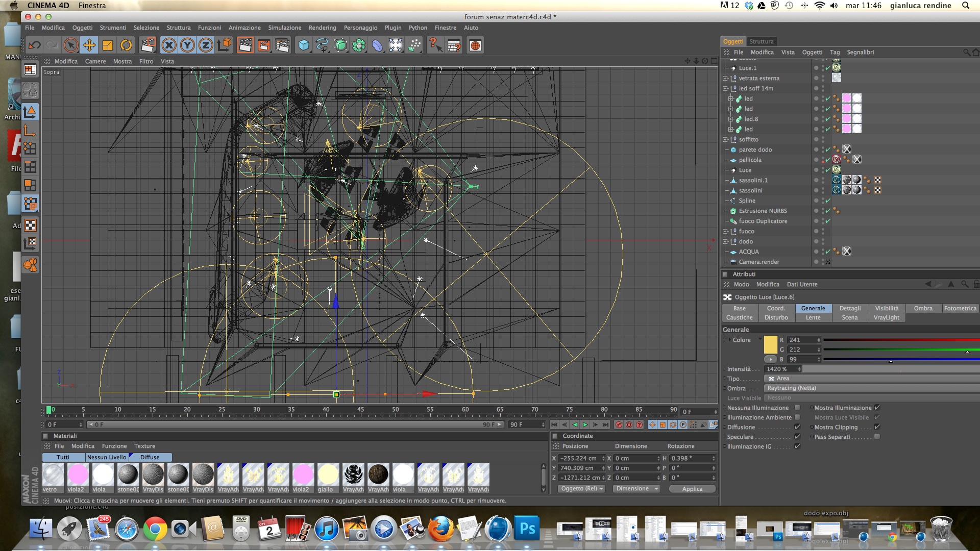

Dalla "pianta", se così si può chiamare, che hai postato non si capisce nulla.... dovresti postare qualcosa di più pulito con indicazione delle eventuali aperture, ecc...
Mah... nell'immagine con la pianta che si vede, sulla sinistra c'è una vetrata con riquadri ?
Se si, perchè non fai entrare un pò di luce per illuminare un pò la scena?

ho messo una luce area...per ogni apertura sono 2 e ho dato la decadenza..
