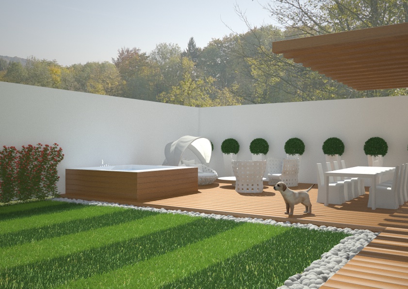

aggiunto qualche oggetto e rivisto un pochino il tutto ma non sono ancora alla fine :)

il cane sembra che cresca in salute.... :lol:
a perte gli scherzi, (ho letto che ti avevano fatto notare che era effettivamente troppo piccolo) il lavoro sebra venga fuori bene, ma non mi convince troppo la luminosità. troppa a mio avviso e nemmeno le tavole della spiaggia mi fanno impazzire. credo abbiano il phong che le rende "tondeggianti".
e il prato?? come mai l'hai fatto bicolor? :lol: due gusti is meglio che one? :lol:

pierluigi ha scritto:il cane sembra che cresca in salute.... :lol:
Sto cane mannaggia mi è venuto troppo grande ma lo sistemeró x ultimo. Per le tavole di legno adesso che me l'hai detto mi devo togliere il phog cappero :lol:
Per l' erba mi piaceva tipo campo da calcio ma lo devo rivedere
Ciao :)

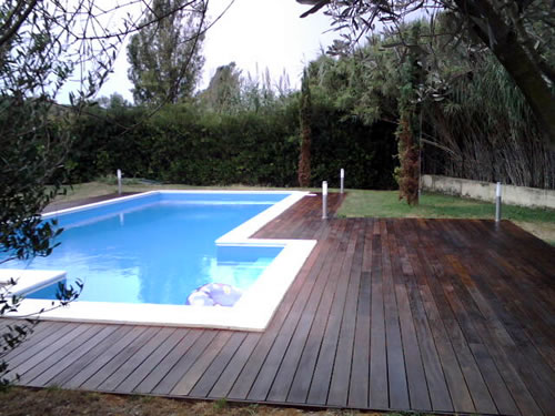

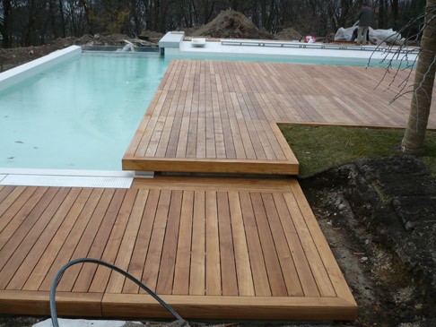

credo intenda un "tamponamento" che chiuda le teste delle tavole. allego 2 immagini reperite in rete.
normalmente sotto al tavolato vengono posati dei "magatelli" in alluminio o legno avvitati ad un getto in calcestruzzo, posati perpendicolarimente al tavolato.

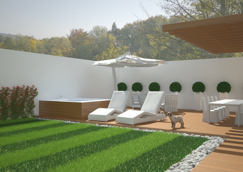

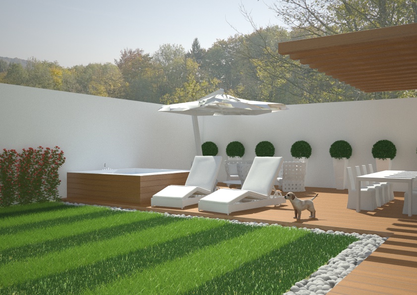

attento alle tarme che ti hanno mangiato mezzo ombrellone :lol:
p.s. molto meglio il legno così, ma diversificherei un pò le tavole una dall'altra come tonalità :o ...
capisco la rottura.. ;)

Io le modellerei proprio, fatto un listello: mograph+booleana per il buco del giardino e una mappa decente.

io che modello con autocad normalmente le faccio in 3 parti. scure. medie e chiare mescoalte tra loro. 12,5 cm x 2 di spessore smussate negli spigoli :P

Infatti....ne ho modellata una , smussata agli angoli e poi le ho clonate. Per la tex ne ho presa una di quelle non a pagamento dal sito della arrown ( non mi ricordo come si scrive) solo che ha poca risoluzione. X l' ombrellone me ne sono accorto a render finito cavolo :roll:
