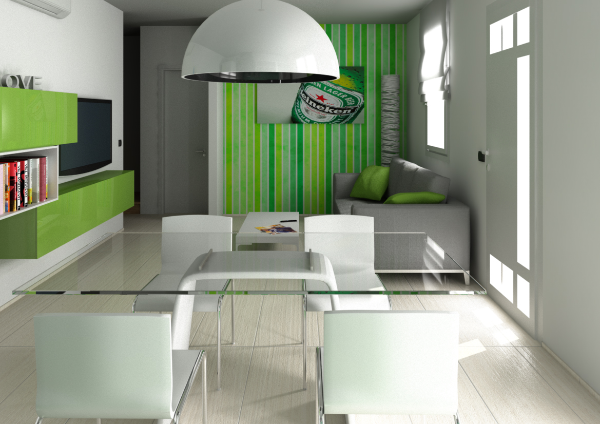

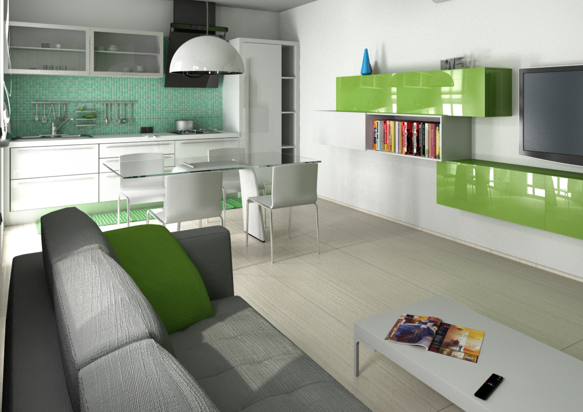

Attenzione ai parametri della camera, lunghezza focale corrisponde al tipo di obiettivo che si utilizza, solitamente per gli interni si utilizzano obiettivi grandangolari non troppo spinti tra i 24 e i 35mm, non è una regola fissa ma nella maggior parte dei casi si rivelano ottimi perchè permettono di inquadrare con un ottimo campo visivo e accentuano la profondità di campo facendo sembrare più spaziosi gli ambienti, per quanto riguarda lo shift lens simula obiettivi decentrabili utilizzati appunto in architettura per mantenere le linee di fuga parallele restituendo immagini più simili alla percezione dell'occhio umano, mi lascia invece perplesso il valore 50 mm per la larghezza focale, non vorrei sbagliarmi ma il valore 36mm si riferisce a macchine digitali a sensore full frame, quindi eviterei di toccarlo agendo solamente sulla lunghezza focale.
Un ultima precisazione sul tipo di illuminazione, girando in rete su forum di illustri cg artist nn mi è mai capitato di vederli utilizzare la tecnica di illuminazione da te descritta, è possibile in qualche modo vedere dei lavori realizzati da questo tuo amico?

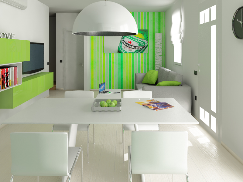

interni della Villetta n°3
Purtroppo mi sono accorto troppo tardi che il pavimento è troppo grande.........
per altri particolari lascio a voi ogni C&C.
Ciao :)

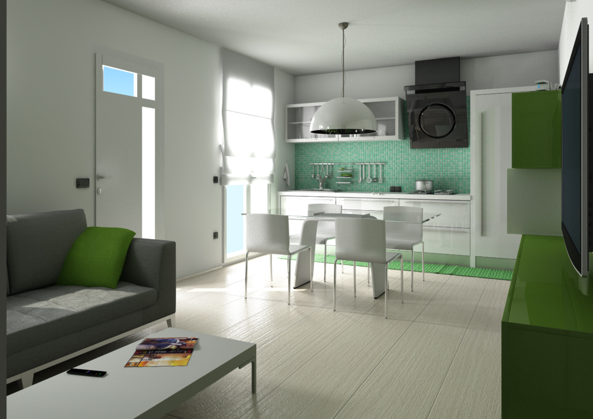

L'illuminazione è data da due luci:
1-infinita data da un physical sun+sky+sky only;
2- luce spot.
regolando i vari parametri di entrambi si ottiene questo risultato.

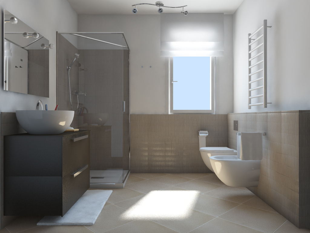

Dopo tanto tempo di pausa in questo lavoro sono a proporvi la Bozza del Bagno Principale.
Ciao :)
