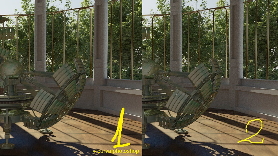

62VAMPIRO ha scritto:Ho solo ed esclusivamente cambiato il Color Mapping senza toccare assolutamente niente altro...
Hai fatto benissimo, perché così si vede chiaramente che il CM non cambia nulla di sostanziale nell'immagine.
Ho fatto una prova al volo: ho applicato all'IMG-1 una leggera curva in photoshop e basta.
Basta questo per vederle che sono quasi identiche.
Cioè, posso ottenere qualsiasi delle due versioni ombre chiuse/ombre aperte (perché alla fine è di questo che si tratta quando si rimappano i toni in queste circostanze) in 1 secondo di photoshop. Quindi perchè perdere tempo tra i color mapping se poi in pratica non fanno differenza in modo sostanziale?
Se hai altri esempi sarò lieto guardarli :)
Ciro
PS il subpixel color mapping ha utilità solo in condizioni di alta gamma dinamica, soprattutto quando ci sono problemi con i valori medi calcolati dall'antialiasing. Non ha valenza estetica e tra le cose aiuta ad ottenere edge non frastagliati. Ma è un dettaglio che non vale la pena analizzare in questa fase.

conosco le discussioni sul color mapping, sembra quasi il quarto mistero di fatima! Il problema è che si parla sempre in base a test ed opinioni personali, quando invece il color mapping (o tune mapping) è un concetto semplice che non nasce con V-Ray, ed è la soluzione ad un problema di esposizione. Basta conoscere un poco di teoria a monte per vedere le così con la giusta semplicità.
In merito alla post produzione, non si tratta di farla o meno. Si tratta di avere consapevolezza di cosa si fa davvero, anche quando si fa post. In questo caso applicare una curva in photoshop vuol dire comunque rimappare i toni, con una funzione matematica molto semplice (descritta dalla curva stessa). Il punto è che in questo caso il color mapping fa una cosa molto simile a quella curva, ecco perché applicare la curva porta praticamente allo stesso risultato.
Naturalmente non si può mai affermare che in assoluto una cosa sia migliore di un'altra, ma si può estendere la propria conoscenza mettendo un po' testa fuori da quel dannato pannello di render, nutrendosi di sana teoria.
Resto a disposizione per scoprire insieme se esiste o no qualche parametro del pannello di render che è in grado di modificare sostanzialmente un render.
Oppure, giusto per non perdere di vista lo scopo di questo thread,
in fondo.. in fondo... è vero che i parametri non servono a niente? :)

Sono d'accordo con il fatto che il color mapping potrebbe essere anche lasciato in lineare però ovviamente se questo effetto lo si fa nel 3D il motore di rendering scava in automatico dentro i suoi 32bit di immagine, come un raw o un HDR quindi se sotto un oggetto hai un ombra nera, alzando i toni medi si vede cosa c'è sotto. Quindi fatto direttamente nel rendering dentro il software l'effetto di scavare nella profondità è immediato.
È vero che avete messo degli esempi che tirando su ma curva media di Photoshop si ottiene la stessa cosa ma attenzione, ma bisogna lavorare su immagini a 32bit non a 8 altrimenti sotto un ombra nera c'è il grigio invece di vedere la fuga di un legno o altre cose.

masterzone ha scritto: È vero che avete messo degli esempi che tirando su ma curva media di Photoshop si ottiene la stessa cosa ma attenzione, ma bisogna lavorare su immagini a 32bit non a 8 altrimenti sotto un ombra nera c'è il grigio invece di vedere la fuga di un legno o altre cose.
Sì... e no. In questo caso per esempio ho usato un'immagine a 8bit e nemmeno si distinguono.
Certo, ha funzionato bene perché non si tratta di un'immagine ad alta gamma dinamica con zone sovrasposte.
Ma detto ciò il punto della discussione è:
Il color mapping (come tutti i parametri del pannello di rendering) cambia o non cambia la sostanza dell'immagine?
Come ben dice Masterzone serve a far "rientrare" l'immagine nello spazio colore che abbiamo a disposizione, ma ancora una volta - nella sostanza - l'immagine non muta. Comunque aspetto con piacere altri esempi.. ;)
