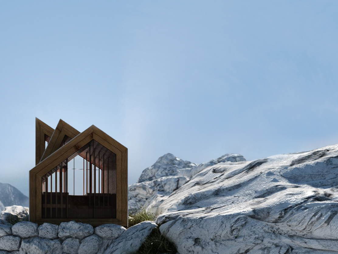

premetto che la roccia non mi fa impazzire (comunque io non riuscirei ad ottenere il tuo ottimo risultato), prova col dof sul fifugio in modo da sfuocare la roccia in primo piano e renderla meno evidente. Sicuramente il colore della roccia mi sembra troppo bianco bisognerebbe ingrigirlo un po' di più.

Secondo me le rocce non sono venute male anzi!! magari potresti provar a sistemare un pò il materiale...se te la senti.. ;)
L'unica cosa forse l'inquadratura perchè vedendo l'immagine non riesco a capire esattamente qual'è il soggetto principale... cioè se sono più importanti le rocce o il rifugio. Darei più importanza al rifugio e terrei il paesaggio come contorno. Comprendo che non è per niente facile con una scena così però...sarei anch'io un pò in difficoltà...

Scusami se inquino il post postando la tua stessa immagine modificata ma io cambierei la composizione lasciandola sempre a sinistra come ora che è nel punto di forza ma facendo vedere molto piu cielo.. In questo modo a mio parere l'attenzione è piu sul rifugio, e inoltre farei un formato standard.

Le rocce non convincono semplicemente perche in montagna non sono così, quelle sono rocce levigate dallo scorrimento di acqua, le rocce in alta montagna sono spigolose.

non mi convincono le rocce sulla dx in primo piano,rendile meno levigate.Oppure opta per la neve come ti ha detto sirio ;)

Grazie a tutti, vedrò cosa riesco a fare, prima di mascherare con la neve.
Comunque l'ambiente è questo:
