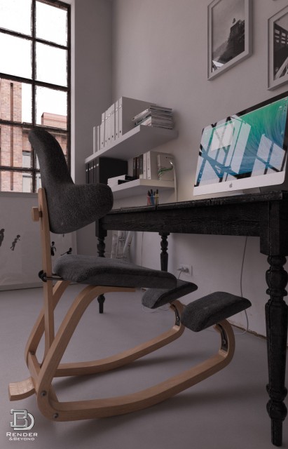

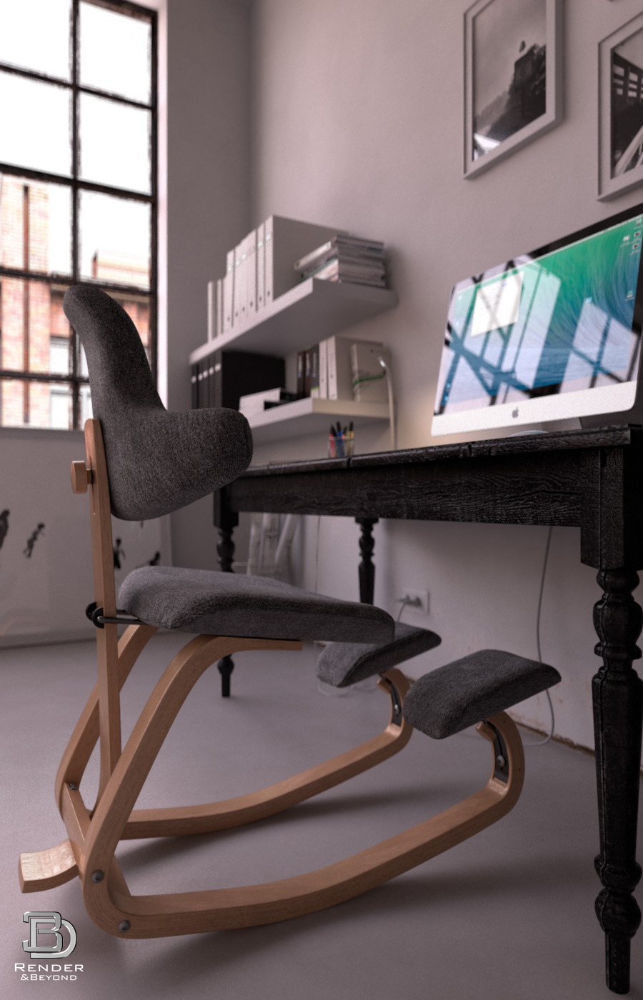

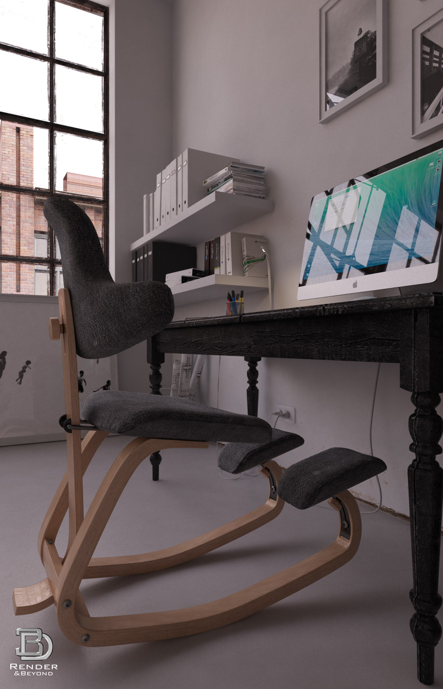

galluppi ha scritto: Ancora una domanda!
È plausibile produrre tutti i test con il classico IM/Lc per velocizzare o ci si discosta troppo da Br/LC?
Se usato correttamente il BF/LC produce risultati similissimi all'IM/LC in termini di illuminazione della scena, quindi si può tranquillamente fare come tu suggerisci(se il tempo di produzione te lo consente).
Quando il tempo di produzione non lo consente meglio restare sull'IM/LC/linear multiply/16/32bit, e quando il tempo scarseggia ulteriormente bisogna ripiegare su IM/LC/Reinhard, che tagliando via parte della gamma dinamica velocizza di molto il calcolo.
Ti allego 3 test comparativi dalla scena del loft che ho in vendita sullo store(sono render grezzi senza alcun intervento in post, tra l'altro nella guida in PDF spiego in dettaglio tutti questi concetti).
Nel primo esempio IM/LC/linear, luci e contrasti corretti e tempi tutto sommato accettabili, per cui sarebbe la mia tipica scelta in produzione:
Nel secondo esempio BR/LC/linear, sostanzialmente l'impatto è identico all'IM/LC, si guadagna un poco di qualità nei dettagli delle ombre più piccole(il cliente le noterà?) e si introduce un po' di disturbo, il tutto a discapito dei tempi di calcolo che se non ricordo male per questa scena venivano triplicati rispetto al metodo precedente. Quindi da utilizzare solo se avete a disposizione tempo(tanto tempo) o farm prestazionali:
Nell'ultimo esempio IM/LC/Reinhard, si perde buona parte del contrasto e della gamma dinamica per cui il risultato grezzo è esteticamente peggiore dei metodi precedenti. Ciò detto i tempi di calcolo sono circa un terzo rispetto al primo esempio, e il contrasto mancante può essere reintrodotto in qualche misura in postproduzione, rendendo il Reinhard un'ottimo compromesso quando il tempo stringe. Dal momento che il fine di questo metodo era di guadagnare tempo ho anche disattivato il DOF(-~15% di tempo di calcolo) e il filter dell'AA(-~25% di tempo di calcolo):

Sirio, ma la terza immagine ha il DOF disattivato! :)

Messaggio da Sirio76 »
stewee ha scritto: ????? Ho provato con il multipassa di Vray e ricordo d'aver selezionato i canali soliti, specular, GI, shadow etc e il render ha impiegato tipo 16 ore a finire, contro circa l'ora di calcolo che ci ha impiegato senza il multipass, ma a questo punto mi sa che ho fatto un gran casino.
Stai parlando del multipass di Vray Sirio?
Ovviamente si parla del multipass di Vray;)
A occhio direi che ci sono tre possibilità:
-hai attivato erroneamente l'opzione "consider for antialiasing" nei vari pass.
-hai inserito uno o più canali "extra-tex", questi aumentano i tempi di calcolo in quanto sono ulteriori render che il motore calcola a parte e soprattutto se l'AA è settato male possono aumentare considerevolmente i tempi. Per questi canali bisogna attivare l'opzione "consider for antialiasing" e settare il giusto numero di suddivisioni nel caso del dirt shader.
-anche se lavori in Reinhard, è possibile che con alcune combinazioni di LWF multipass il calcolo nel picture viewer venga commutato inavvertitamente in linear multiply, che come già detto aumenta significativamente i tempi.
P.S. si lo so che ha il DOF disattivato nella terza, ma quello incide poco sui tempi(circa il 15%) e può essere aggiunto in post. Ho anche disattivato il filtro nell'AA. Erano solo tre esempi che ho utilizzato nel PDF per illustrare come intervenire a seconda del tempo che si ha a disposizione, giacché a seconda dei metodi si può passare da un'ora a pochi minuti;)

Ma nell'ultima immagine hai tolto il fuori fuoco

cesgimami ha scritto: Ma nell'ultima immagine hai tolto il fuori fuoco
Vedi sopra la risposta a stewee;)
Adesso edito il post e lo specifico.
