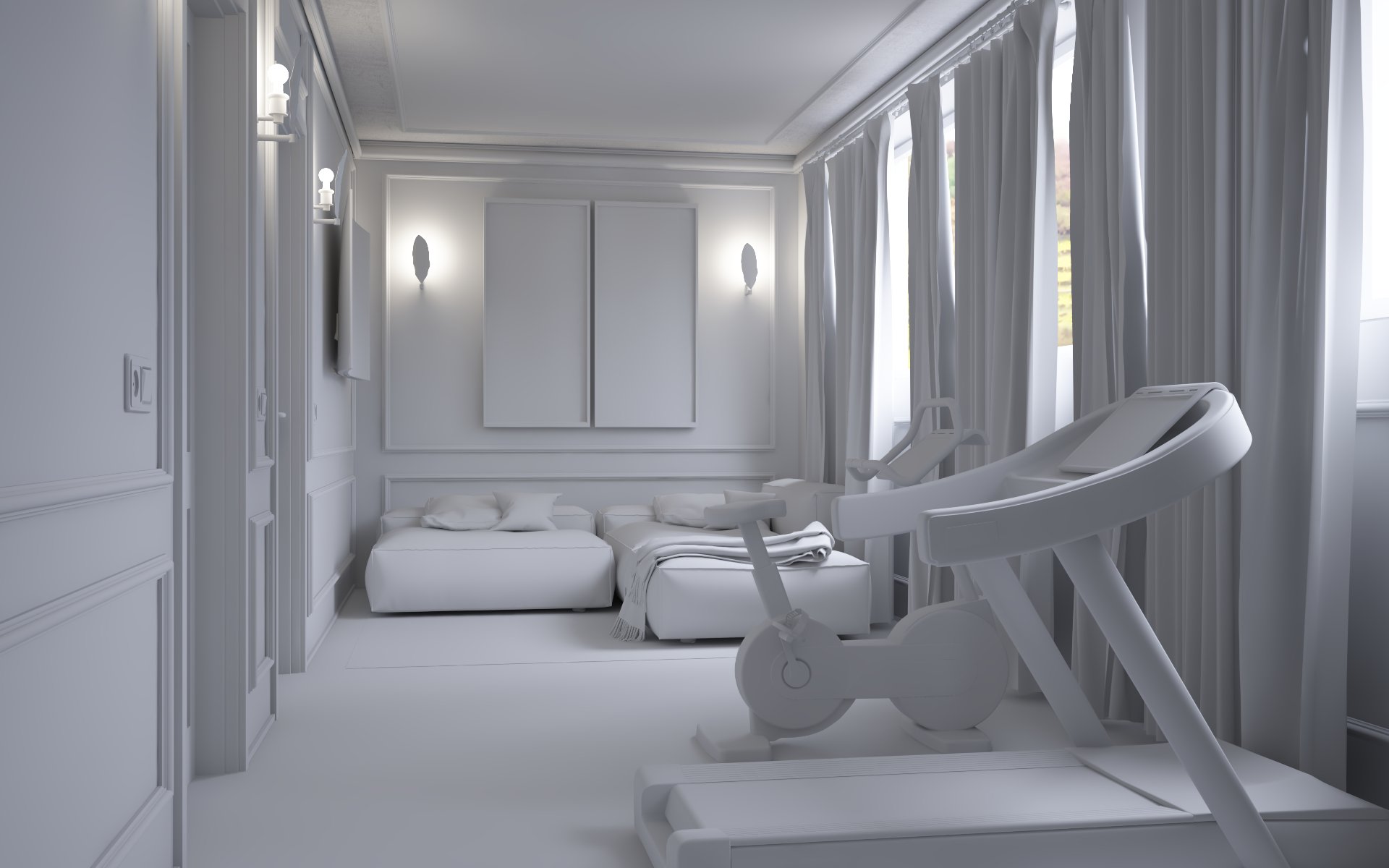

allego nche render clay dell'altra immagine,

Grazie al clay sono riuscito a capire com'è fatto il bagno... :lol:
Prima non capivo proprio guarda.... Troppi materiali riflettenti che non aiutato, poche fughe, la salvietta poi non può avere una forma simile. La luce principale è data da una HDR a quanto pare e, visto che da sola non riesce ad illuminare tutto, hai contribuito con faretti spero non ies ma luci area. Come ti ha ha detto master, ci sono troppe riflessioni che non aiutano.

haha dai tranquillo, i Clay mi piacciono tutti, allora una delle sfighe della palestra e' che la luce entra esattamente dal lato corto e questo potrebbe non aiutare. Ad esempio questo render che ti allego in Clay (corona render ma fa lo stesso) ha la stessa conformità' della tua stanza ma noterai che direzionando la luce in un modo diverso invece di avere questo effetto invernale hai una stanza piu calda. Ok io ho il sole, pero' se tu invece del sole usi un HDR cerca di girare l'HDR perche non arrivi in faccia alla parete opposta altrimenti dai la flashata e ti si appiattisce tutto.
Nel tuo caso sicuramente avendo dei punti luce artificiali da inserire, sempre che ci debbano essere, mettere un HDR che di ala sensazione di nuvoloso ci può' stare cosi' contrapponi le luci calde dell'interno e quindi il sole potrebbe essere dannoso, pero' ti conviene direzionare il poco sole nuvoloso che hai in una direzione piu di taglio alle finestre.
Al contrario puoi valutare un filo di sole che direziona la luce per terra e crea una parte piu chiara e una piu scura :)
Comunque sui materiali c'e' da lavorare parecchio perche' se sei appunto in presenza di specchi contro specchi o pareti semi lucide e' un bel piattume :(
Per quanto riguarda le luci IES secondo me non sono cosi' da evitare come sento dire in giro, le luci IES sono molto differenti da delle luci area semplici perche' tendono ad essere piu sfumate. Se usi delle luci area a forma di tondino o quadratino per simulare uno spot a soffitto, ti ritrovi una luce molto soffusa e simuli piu un faretto opalino. Se invece vuoi simulare il classico effetto dicroica di un faretto, la IES invece lavora molto bene e fa brillare bene le superfici. Pero' come tutte le cose c'e' situazione e situazione :(
