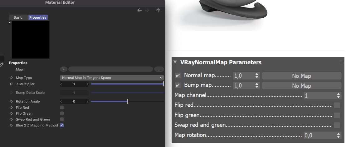

Anche su Cinema puoi usare il Vray normal map shader se ti serve, ma so che hanno dei piani a riguardo (anche su Max), sono grosso modo gli stessi parametri a parte il fatto di poter aggiungere direttamente anche un bump (cosa non molto sensata ma che si può fare anche su Cinema se serve):
Schermata 2022-01-11 alle 22.21.47.png (144.12 KiB) Visto 2212 volte

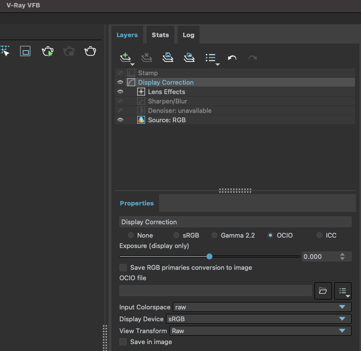

Il tab OCIO lo trovi quì:
Schermata 2022-01-14 alle 12.08.27.png (69.64 KiB) Visto 2147 volte
Arriveranno anche ACES etc.
