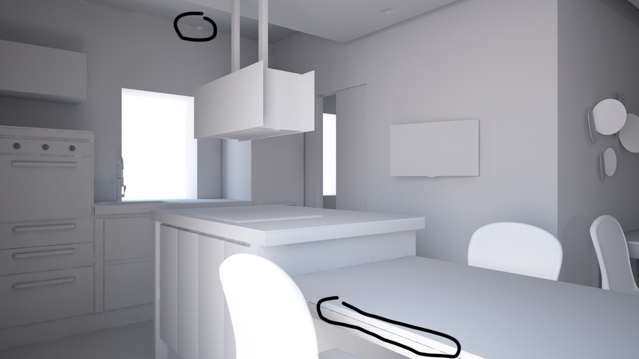

gerod ha scritto: ↑ven feb 18, 2022 11:35 pm Si Sirio è vero quello che dici... però è anche vero che nel 3D molte volte per simulare ciò che vediamo nella realtà si interviene da diverse parti.
Su diversi parametri. Altrimenti andremmo giù di DEFAULT e lavoreremmo solo di Camera.
Anche in tutorial che si trovano su Youtube, ad esempio, c'è chi porta l'intensità del Sole da 100 a 150% o prediligono aumentare i valori di Gamma direttamente nel Motore Fisico. Oppure preferiscono usare un Cielo normale a cui appioppare un HDRI e dunque sfruttare la qualità di quella tecnica di illuminazione.
Si io nella realtà OVVIAMENTE lavoro di diaframma e ISO però è anche vero che più alzi gli ISO e più, in base alla qualità di ottica e dimensione sensore, rischi di avere rumore nell'immagine. Va da se che la dove possiamo preferiamo aumentare l'intensità delle fonti luminose ad esempio pilotando i raggi del Sole convogliandoli con pannelli verso le zone che troviamo in troppo in ombra.
A tal proposito mi chiedevo se l'uso degli ISO nelle Cam di C4D sono studiati per ragionare come nella realtà o se posso portarli anche a 5000 senza avere grana nell'immagine.
PIUTTOSTO, scusami l'ignoranza ma cosa intendi per "splotches"? Cosa sono?
Io comunque a parte seguire la tecnica alla lettera del tutorial di Alessandro non ho ricordo di aver fatto nulla di più.
Forse qualche valore più alto nei settaggi del Fisico ma in teoria dovrebbero migliorare i risultati a discapito di tempi di RENDERING più lunghi.
I settaggi comunque li ho postati.
C’è la realtà che funziona tanto bene ed è il meglio a cui puoi aspirare a livello di realismo... perché vuoi usare un sole due volte più potente di quello che esiste in natura quando con la semplice esposizione della camera otterresti lo stesso effetto senza generare incongruenze con altre fonti artificiali, materiali ecc? Il motivo per cui trovi parole come motore fisico, camera fisica, cielo fisico ecc, è che sono elementi basati sul linguaggio della fisica e della matematica, introducendo numeri a caso ti discosti da questo linguaggio. Non è che non lo puoi fare, prima però sarebbe meglio imparare a fare le cose per bene (che è anche più logico e semplice) poi se serve concediti lincenze artistiche. Inserire ulteriori fonti non rientra tra la categoria licenze artistiche, sono cose che si fanno nella realtà, ma vanno fatte non coscienza con l’uso di softbox, riflettori, flash o quant’altro. Infine occhio che a guardare su YouTube trovi anche chi fa la pasta alla carbonara con la maionese :lol:
La camera dei motori di render funziona come nella realtà ma per fortuna evita alcuni effetti collaterali, quindi con gli ISO puoi spingerti oltre senza problemi, inoltre hai anche f-number e shutter speed quindi tanto nella realtà che nei motori di render hai diversi strumenti per ottenere la giusta luminosità.
Con tutto il rispetto per Alessandro, non è che quello che scrive è legge (ne è legge quello che scrivo io se per questo), quindi non è detto che copiando i settaggi (suoi o miei) otterrai risultati ottimali per la tua scena, tant’è che nelle penultime immagini c’erano splotches che prima non avevi. Le scene possono essere diverse tra loro e in certi casi devi adattare settaggi e altro, copiare senza comprendere non ti porterà lontano.
Gli splotches nella GI sono degli artefatti (piccole discontinuità sulla luminosità locale) che trovi in alcune zone di contatto e che si possono generare per vari motivi, da settaggi poco raffinati, a materiali mal concepiti, problemi di luce, geometria e altro ancora. Comunque nelle ultimissime immagini non c’erano più, verosimilmente perché sei passato al motore progressivo.

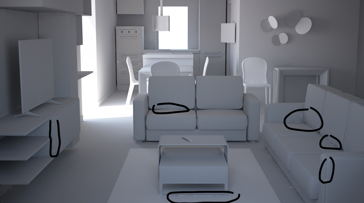

Intanto ti posto 2 RENDER dove indico queste splotches... giusto per capire ... se ho capito :lol:
villetta ALE-salvo-claudia_Camera 3 soggiorno_a0002 evidenziare splotches.jpg
villetta ALE-salvo-claudia_Camera 3 soggiorno_a0002 evidenziare splotches.jpg (357.29 KiB) Visto 3407 volte
villetta ALE-salvo-claudia_Camera 3 cucina_a0002 evidenziare splotches.jpg (349.44 KiB) Visto 3407 volte

Sirio76
Messaggi: 2652
Re: C4D: Villetta indipendente. Dalla A alla Z.
Messaggio da Sirio76 »
Si sono quelli.

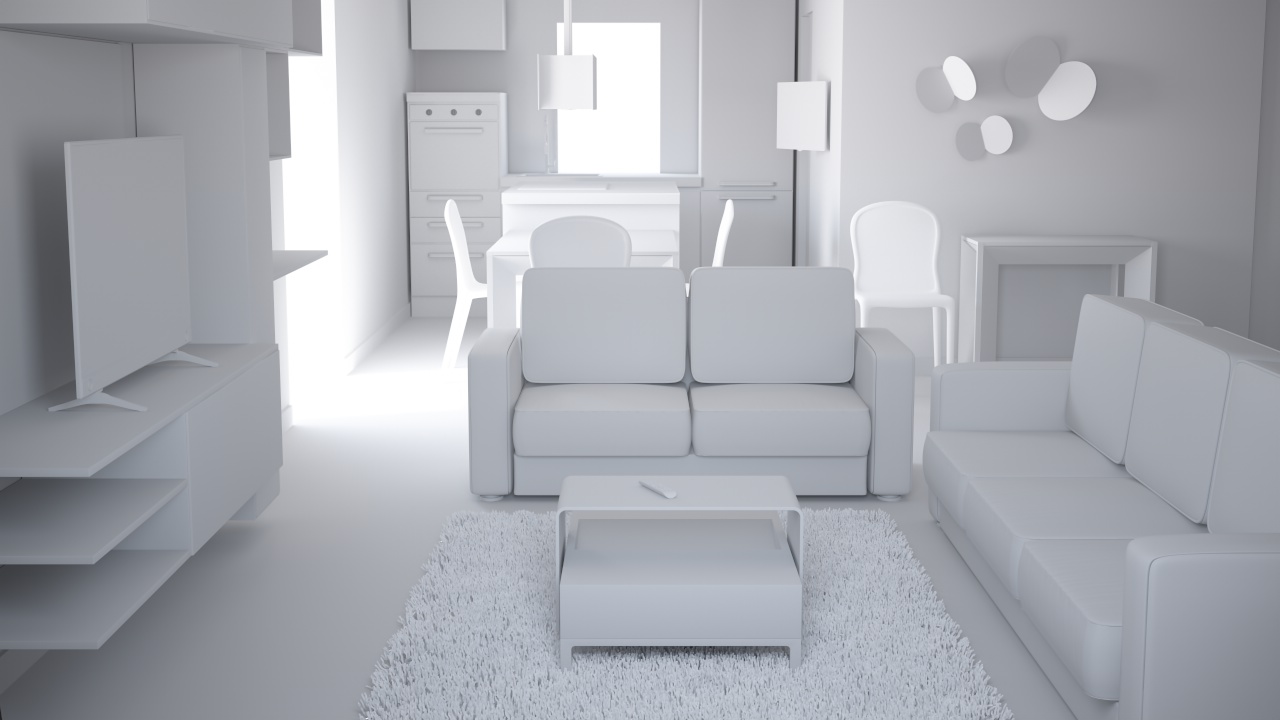

OK giusto per chiudere con un capriccio dopo aver impostato il Motore Fisico in ADATTIVO/ADATTABILE a valore ALTO.
In sole 4 ore 59 minuti 27 secondo è uscito fuori questo.
Mamma mia ... e senza materiali!!! Il solo tappeto non giustifica.
villetta ALE-salvo-claudia_Camera 3 soggiorno_a0002 MOD_ADATTIVO.jpg (127.18 KiB) Visto 3394 volte
Va da se che certamente i settaggi del motore Fisico dovranno essere rivisti e ottimizzati ad hoc con dei parametri in via di mezzo che di solito vanno bene per rendering architettonici com spesso sento dire nei tutorial.
Intanto rimetto tutto su PROGRESSIVO max 15/24 passaggi.
A presto... spero ;)

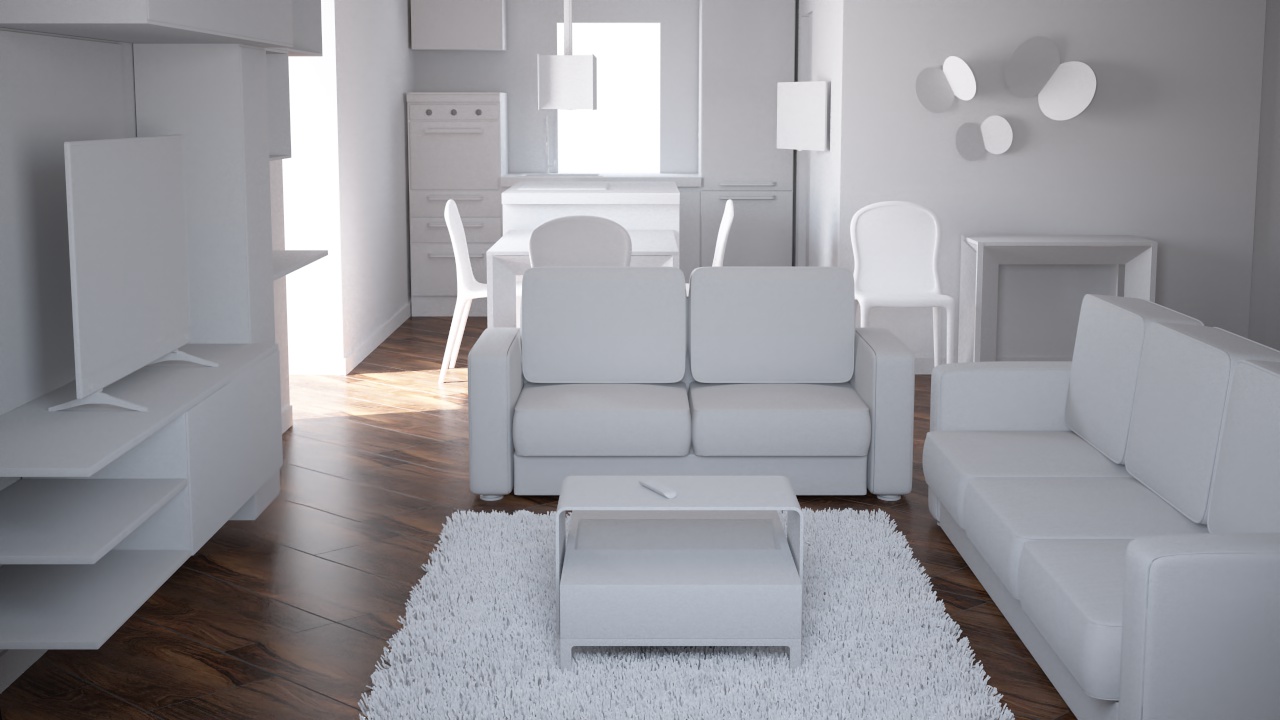

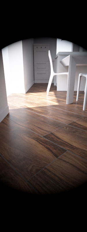

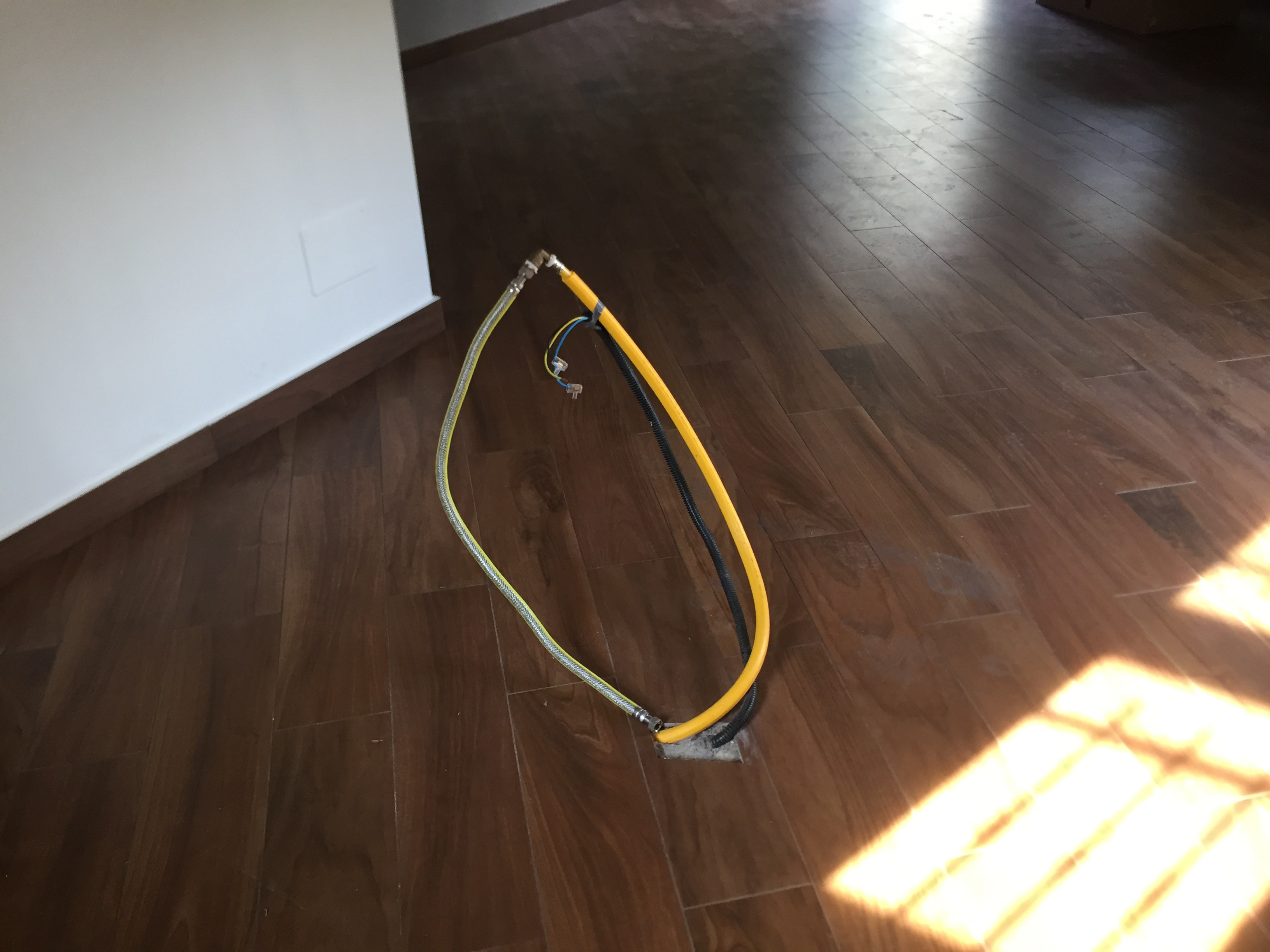

Rieccomi qua amici miei con il PRIMO TEST materiali.
Ho deciso di iniziare con il GRESS SIMIL PARQUET per il pavimento.
Vi posto anche una foto dal vero. Non pretendo che venga lo stesso, ci mancherebbe. Mi basta che mi aiutate a renderlo "godibile" per così dire.
Prima di postare rendering e foto dal vero vi dico cosa ho fatto in sintesi.
SE POI VOLETE vi posso caricare il materiale così da analizzarlo meglio e darmi qualche dritta la dove debba sistemare qualche valore.
ECCO COSA HO FATTO.
Da ignorante patentato in materia ho recuperato un buon materiale in rete che però NASCEVA per un vero e proprio parquet.
L'ho in un ceto senso un po' smontato e studiato dopo di che mi sono costruito con Photoshop le texture più similari al mio vero pavimento da inserire negli equivalenti canali.
Ho variato qualche parametro qua e là nel tentativo di diminuirne i riflessi tipici del parquet dal momento che il gress in questione per quanto liscio è più che altro opaco. Mi sembra più "dispersivo" che riflettente.
Ed ecco rendering e foto
villetta ALE-salvo-claudia PROVA GRESS vista totale.jpg (164.91 KiB) Visto 3357 volte
villetta ale-salvo-claudia PROVA GRESS close up.jpg (46.47 KiB) Visto 3357 volte
Attendo vostri preziosi consigli.

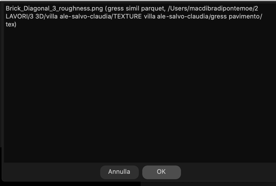

Quando mando un Render mi appare sempre questo messaggio.
Schermata 2022-02-22 alle 17.51.32.png (43.76 KiB) Visto 3335 volte
Sembra che ci sia da qualche parte una texture che non trova. Effettivamente non c'è ma perché come già spiegato nel precedente intervento, ho preso un materiale parquet e ho sostituito le texture con altre fatte da me. Ho controllato se per errore dopo averla eliminata non fosse rimasto un link attivo in qualche canale ma non mi risulta.
Qualche suggerimento?

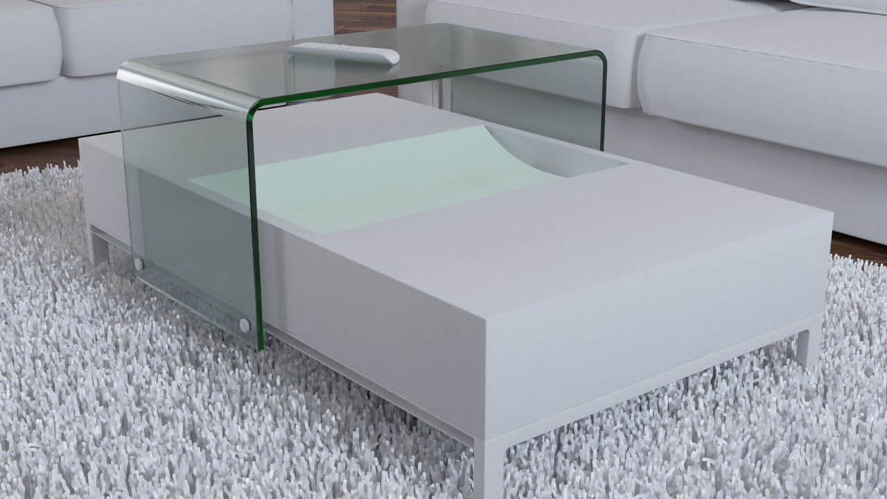

Ciao amici miei.
Intanto andiamo avanti QUASI per tentativi.
Mi sto concentrando sul tavolino Cassiopea Wengè. Le parti in vetro nello specifico.
Scrivo quasi perché sto prendendo spunto dai consigli di enzo_87 risalenti ADDIRITTURA al 2014.
Purtroppo con valori in un Editor un po' diverso da quello di oggi che come più volte scritto mi disorienta non poco. Fondamentalmente il canale RIFLETTANZA.
EBBENE, il vetro del ripiano scorrevole può andar bene anche se conto di renderlo un po' meno saturo e forse anche un tantino più trasparente.
NON CI SIAMO COMPLETAMENTE, invece, col vetro della parte concava dove anche se è in tinta col verde acqua del vetro scorrevole e come se avesse, da immagine originale che ho postato qualche intervento addietro, "un'anima bianchiccia".
villetta ALE-salvo-claudia_Camera provvisoria_a0002.jpg (188.73 KiB) Visto 3294 volte
Conto di fare altre prove... MA... nella speranza di non farle a vuoto vi chiedo:
La parte CONCAVA che ancora non funzione, è forse perché dovrei disconnetterla e creare uno spessore al materiale?
O è proprio che non riesco a venirne a capo proprio nell'Editor dei materiali?
Con quale canali potrei "giocare" per cercare di avvicinarmi alla resa che vedere nella foto originale?
(9 su 10 un render anche quello)

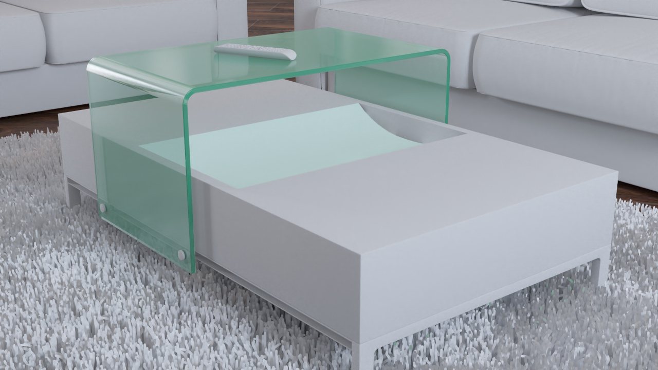

gerod
Messaggi: 462
Iscritto il: dom mag 18, 2008 12:49 am
Messaggio da gerod »
Continuando a sperimentare... CREDO che il ripiano scorrevole in vetro così vada decisamente meglio. Somiglia di più a quello in foto.
Quello che non mi convince per niente è quello sottostante dove vanno di solito le riviste. Non riesco a beccarlo come si deve. Sarà il taglio della luce, sarà proprio il materiale, sarà il fatto che lo applico ad una selezione che è un piano senza spessore, sarà un po' tutto questo insieme...
Fatto sta che non mi convince :?
Qualche dritta per aggiustare il tiro?
villetta ALE-salvo-claudia tavolino wengé 2.jpg (209.6 KiB) Visto 3264 volte
Messaggi: 3060
Se è un vetro opaco va bene anche applicare il materiale ad un poligono senza spessore, forse devi solo dargli la giusta dose di Riflessione.
