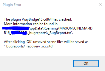

enzo_87 ha scritto:
ma cosa significa esattamente "spente le istanze e la sciandole come semplice copia"? che le hai editate o spente e quindi non renderizzate?
una volta creata l'istanza c'é l'opzione nei parametri "istanza render".
mi dava problemi quando mettevo la spunta, non mettendola andava
il problema lo dava sempre dall´inizio o ad un certo punto? Perché é allora che é apparso qualcosa di strano nel progetto.
il mio workflow é: abbiamo mobili standard, che man mano vanno aggiornati, quindi mi sono costruito una libreria di singoli file, ognuno ha la sua scena che non da problemi se renderizzata.
salvo poi gli oggetti nel content browser e li inserisco nel progetto master.
il problema non me lo da subito ma man mano che inserisco gli oggetti.
in particolare, ho isolato il problema delle istanze perché stufo di quello ho provato a renderizzare man mano finche non si presentava il problema.
raggiunto il mobile che dava problemi ho cominciato a isolare il problema spegnendo tutto e attivando un oggetto alla volta. risultato erano le istanze con la spunta "render instance attiva".
tutti i progetti fatti dopo nessun problema
Poi senza il progetto sotto mano non si puó dire piú di tanto
hai ragione
se preferisci é un bug di Vray e la colpa é di Laub, ma a me e nel mio studio tutti questi bugs non capita, saremo solo molto fortunati.
pfiu suvvia, che centra dire cosí
Ti da l´errore di bug con la successiva finestra del bug_report?
nessun errore di bug, solo render nero della durata di 7 secondi nel mio caso
capita anche a me tranquillo.. e non di rado... io solitamente risolvo facendo copia incolla di tutto in un nuovo progetto, e la maggior parte delle volte risolvo.... come il discorso delle anteprime gialle nella viewport... cosa vuoi farci.. non ci faccio più caso ormai!!!
pfiu suvvia, che centra dire così
e perdi anche tempo a replicare a uno che risponde così !!!

se fosse un bug ti apparirerebbe il bug report.
Il fatto che succeda solo con determinati mobili, vuol dire che il problema é nelle geometrie dei mobili piú che nel programma probabilmente.
Prova a renderizzare il mobile che da problemi da solo senza sfondo, anche senza vray, giusto per vedere se la geometria é in ordine.
Una volta mi é capitato un problema simile. Una cosa fastidiosa di C4D é che puoi rendere visibile/invisibile una selezione di poligoni ma se cancelli il tag della selezione mentre i poligoni sono invisibili, resteranno sempre li invisibili senza che nessuno sappia della loro esistenza. A me é capitato che la camera finisse dentro questi poligoni invisibili (in viewport) e che quindi renderizzasse nero......
