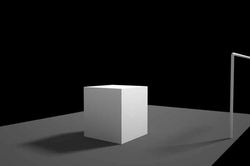

ciao flow, ascolta ho fatto come avevo visto per le ombre e la luce area, ma ho un problema. gli oggetti vicino all'asfalto l'ombra la vedo, ma tipo il cartello sulla destra, le ombre si disperdono quasi totalmente sull'asfalto, non penso che sia giusto.
io ci ho smanettato parecchio, ma niente, se le voglio far vedere praticamente devo far diventare quasi nette quelle degli oggetti vicino all'asfalto. che faccio?

allontana la luce area fino a che ti soddisfa l'ombra 8-)
edit: comunque non è sbagliato che l'ombra degli oggetti lontani sia piu diffusa

prova a guardare se vuoi
edit: non è che è più diffusa, non compare proprio

la luce del tuo file ha un'ombra grigia ed un'intensita 80%, porta al 100% l'intensita e rimetti il nero come colore, anche l'intensita della luce è altissima
poi la mappatura colore la puoi eliminare... in una scena esterna normalmente non è necessaria, dovresti cercare di illuminare al meglio con le luci.
guarda il file che ho postato io e vedi se ti puo andare bene...
poi sai che con cinema si possono utilizzare tecniche differenti per ottenere il risultato che ci si è prefissi... AR3 non è un motore fisicamente corretto come maxwell... quindi qualora ne avessi bisogno potresti inserire una seconda luce in scena, con attivata l'opzione proiettore ombre...
oppure utilizzare il tab scena con includi ed escludi per "arrangiare" luci ed ombre
fammi sapere

grazie flow, in effetti il tuo risultato è uno dei tanti che avevo raggiunto, ma non mi convinceva il fatto che la piantana verticale e la sua traversa si sfumassero così tanto. proverò a vedere con l'inserimento di altre luci cosa succede.
grazie grazie

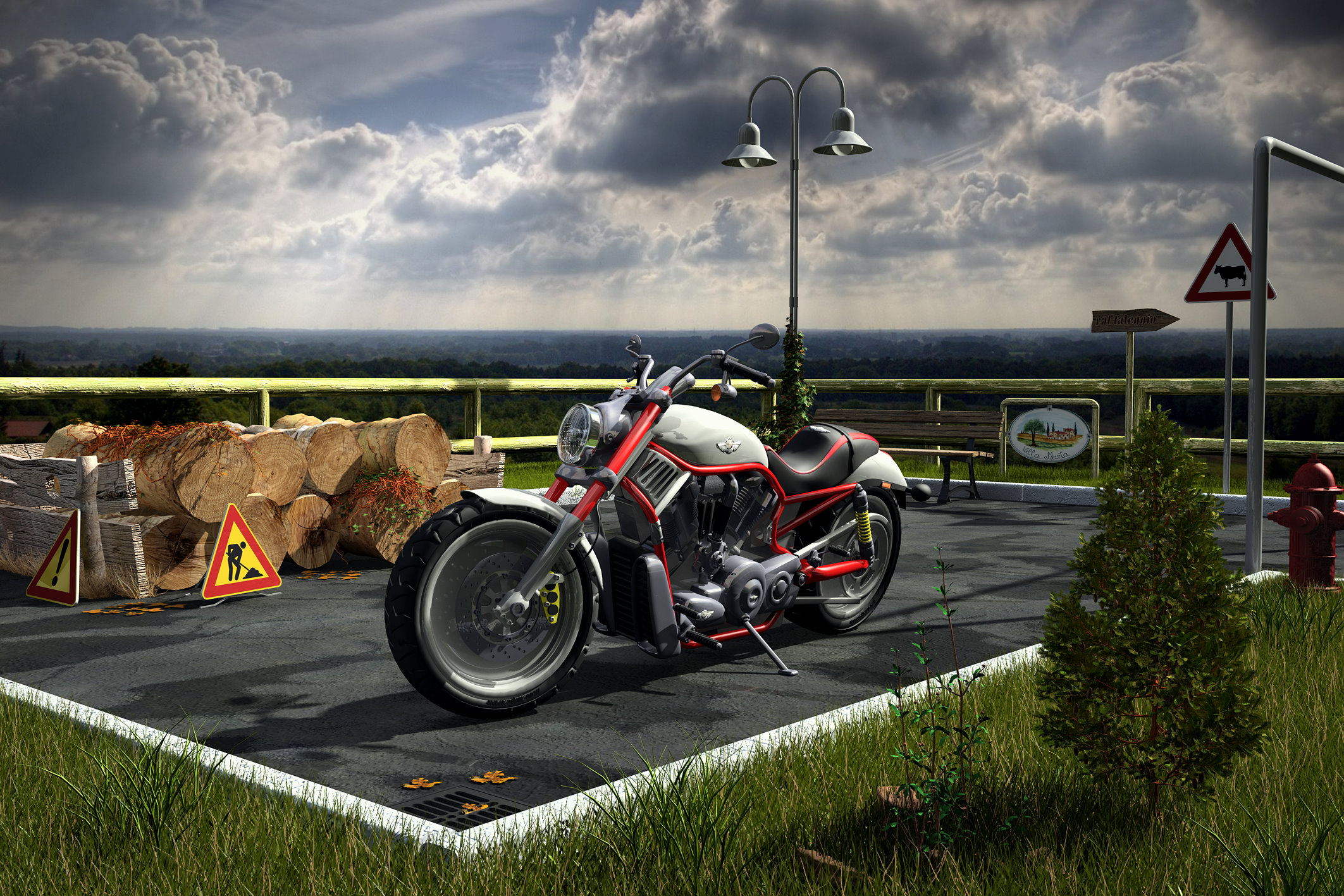

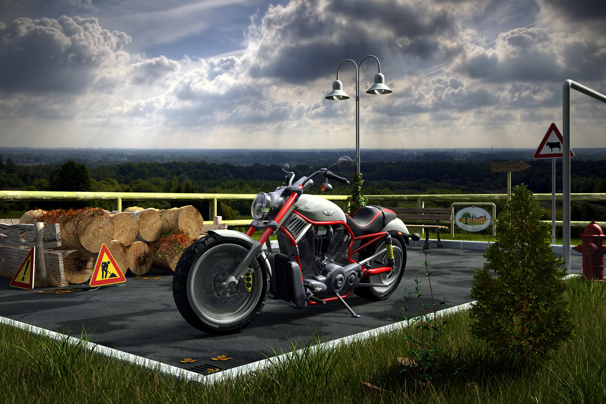

raffronto tra una luce area con ombre area e una luce infinita+ombre area
secondo voi?

Ciao, io preferisco quella con luce infinita per 2 motivi:
1) secondo me ci può stare perché il cielo è in parte nuvoloso e quindi potrebbe essere una zona dove in quel momento batte il sole pieno;
2) ammesso comunque che tu voglia fare l'ombra più sfumata, ti basta variare l'angolo infinito sotto la tab dettagli della luce infinita per renderla più morbida;
8-)

grazie, ho voluto provare come mi diceva flow, ma resto anch'io dell'idea che è meglio un'ombra netta così. ora guardo quello che mi hai suggerito

Preferisco la seconda immagine,molto suggestiva :o
