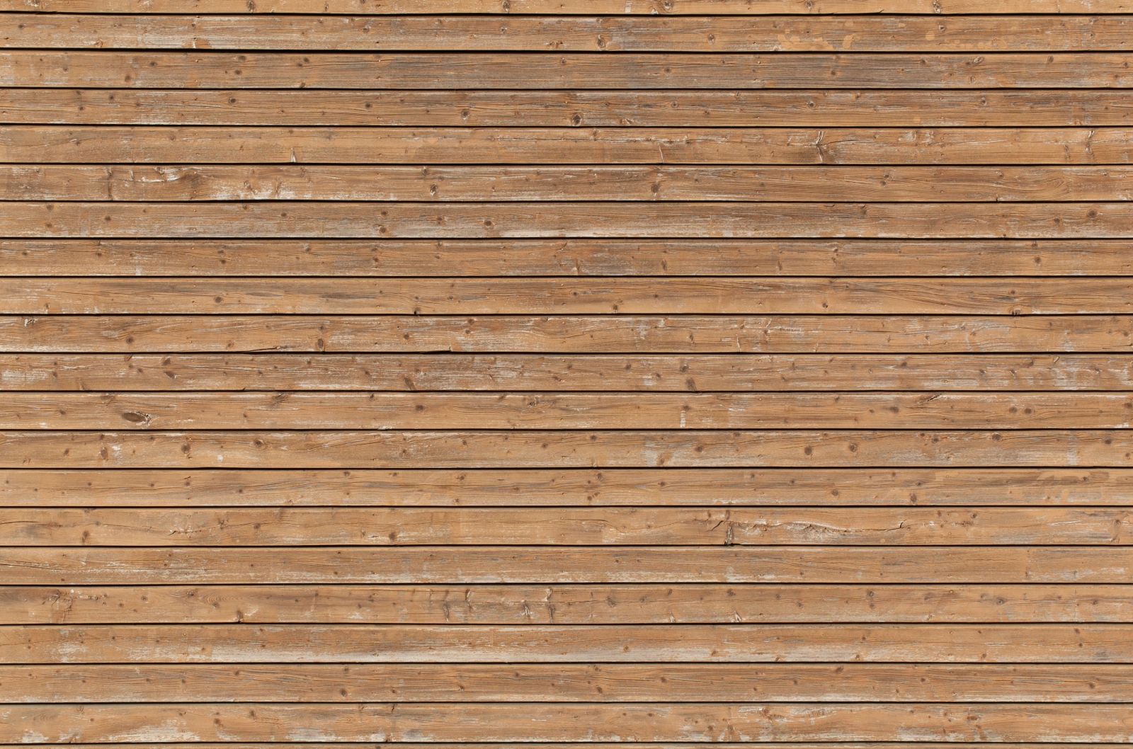

la nuova tipologia di muro non mi entusiasma moltissimo.
non è meglio un bel muro intonacato? non lo dico per evitarti la "rogna" di come renderizzarla, ma anche architettonicamente. oppure se fossi in te, visto che la spiaggia della piscina è in legno, gli girerei anche in verticale le doghe in legno, così da creare un unico blocco dello stesso materiale.

mi rubi le idee, questa mattina sono andato col cliente da una società che fa piscine, e ne abbiamo vista una simile, con le doghe messe a rivestimento orizzontale. lunedì infatti volevo provare.
diciamo che nel complesso tutta la villa e l'esterno non mi fanno impazzire, quindi faccio fatica a farmi piacere le idee progettuali se già la base non piace.
però si sa, il cliente che paga ha sempre ragione.

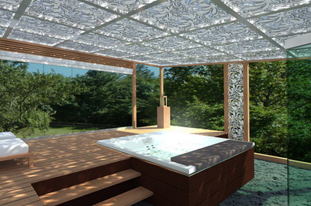

sarà perchè dove lavoro facciamo anche piscine :lol: :lol:

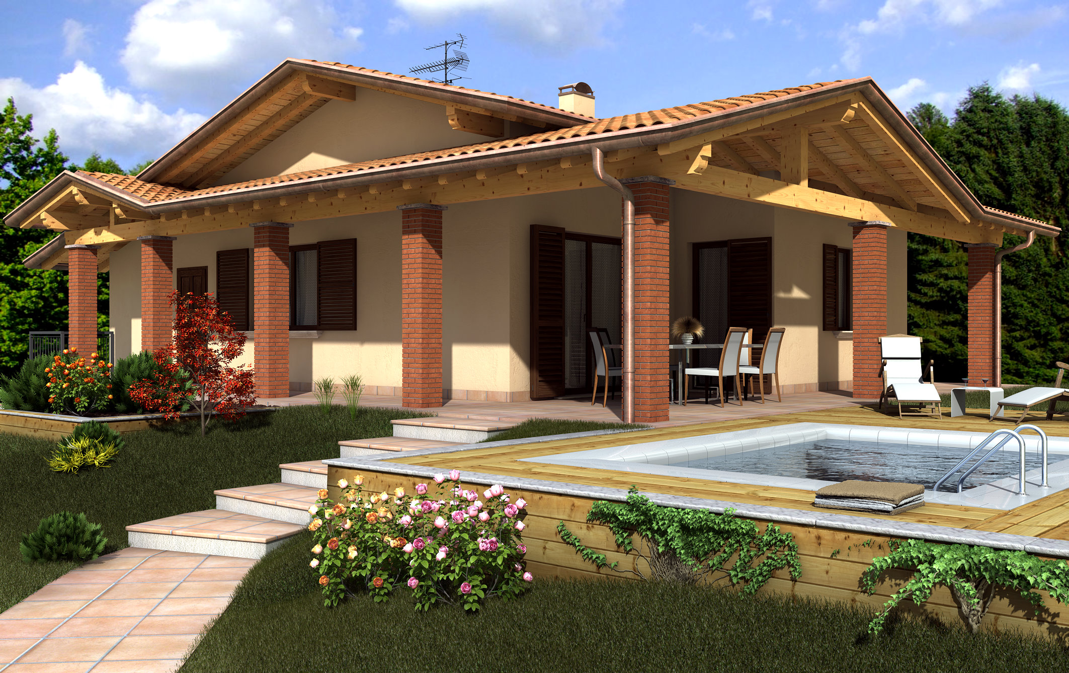

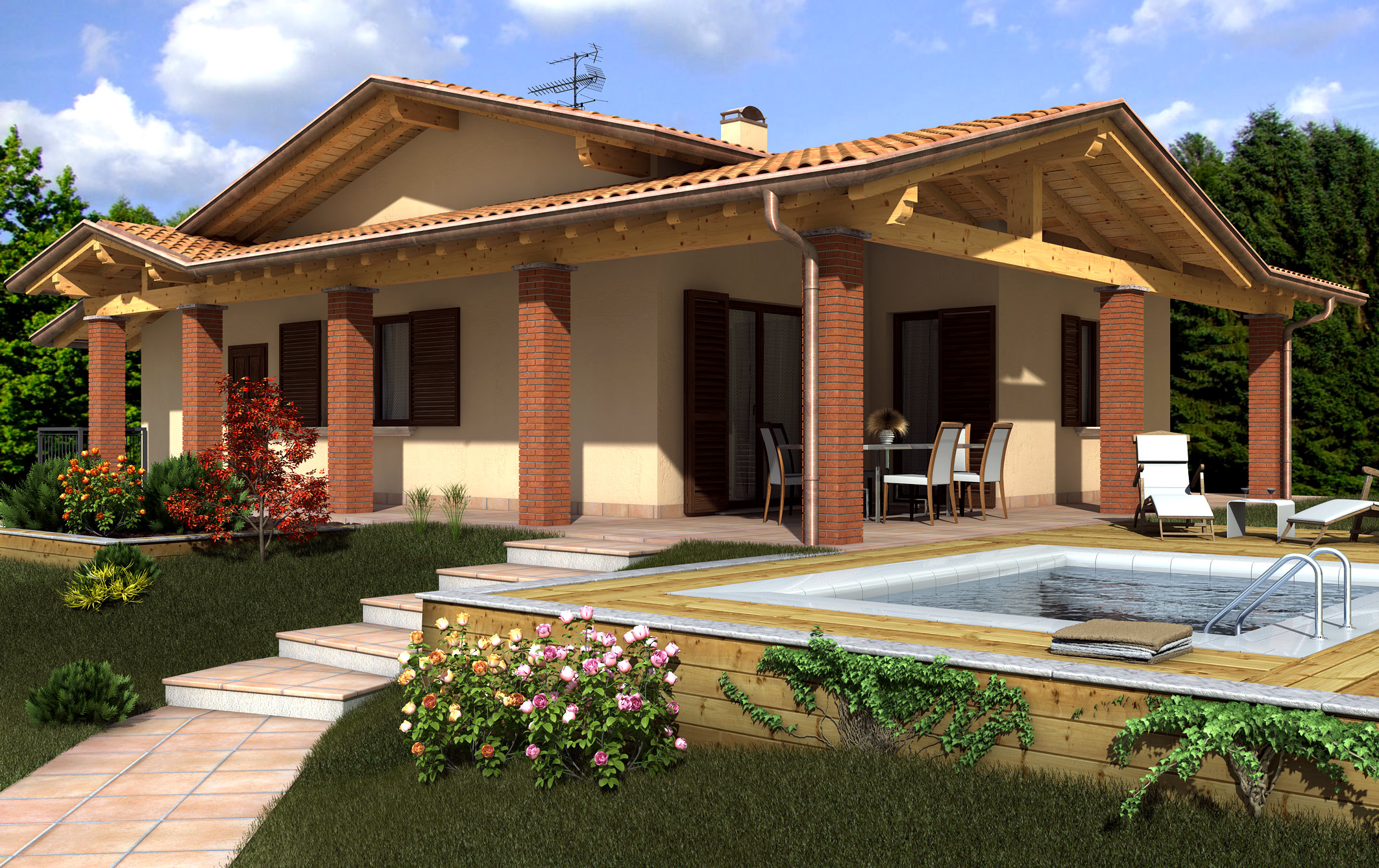

illuminazione: luce infinita 90% + ombre area (nere e 100%)
oggetto sky con hdri
rendering: I.G. intensità primaria 110%
intensità secondaria 120%
profondità diffusione 4
anti-aliasing migliore
versione finale del progetto (anche se manca la zona doccia piscina che mi impacciava la vista), come rendering invece?
p.s.: se qualcuno vuole giocarci con la post produzione (che io son negato) metto il file proveniente da cinema
Messaggi: 2646
Re: villa tradizonale
Messaggio da pierluigi »
mi sembra molto meglio così, anche se toglierei quella soglia sul bordo della spiaggia della piscina. ma poi quelli sono detagli troppo soggettivi.
inoltre metterei un pò di sfuocatura nella parte più distante. mi sembra troppo tutto a fuoco.
per quanto riguarda invece il legno della piscina, credo tu abbia messo una texture di abete o comunque legno chiaro, che nella pratica si evita in quanto si deteriora facilmente. io metterei del teak.

hai perfettamente ragione, hai una tex simile o sai dirmi dove la posso trovare?
non ne ho fatte molte di piscine....

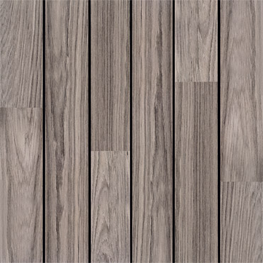

Messaggi: 2646
diciamo che bisogna chiudere un occhio per quella texture :)
ha troppi nodi per essere teak.
ti allego una texture che ho trovato su google ma non è il massimo.
effettivamente per i pavimenti il legno ho una libreria veramente pietosa :(
