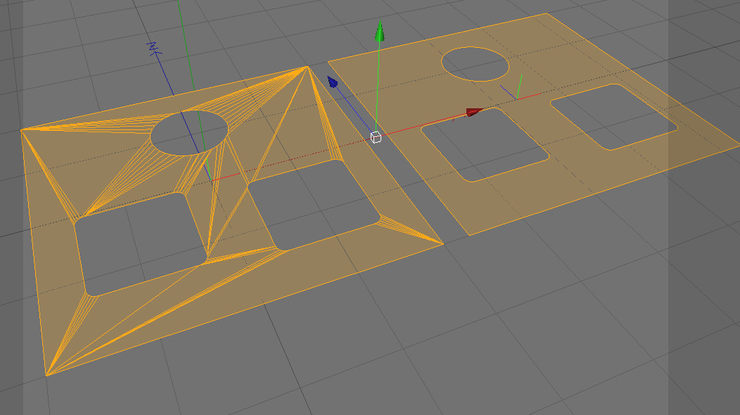

l'immagine che vedi è relativa ad un piano con delle triangolazioni analoghe alle tue: A sinistra il piano originale, risultato delle booleane. A destra, il piano dopo aver utilizzato il comando SCIOGLI.
quando andrai a stendere la mesh, questo poligono lo troverai subito...immagino :) o no?? :idea:

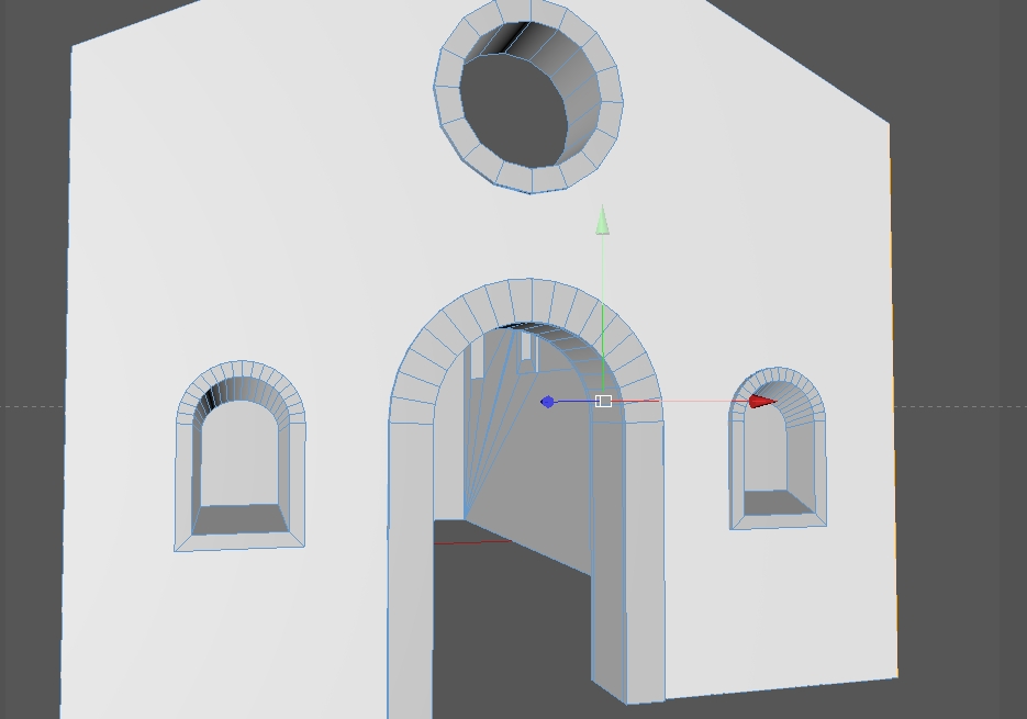

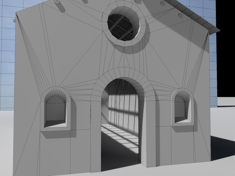

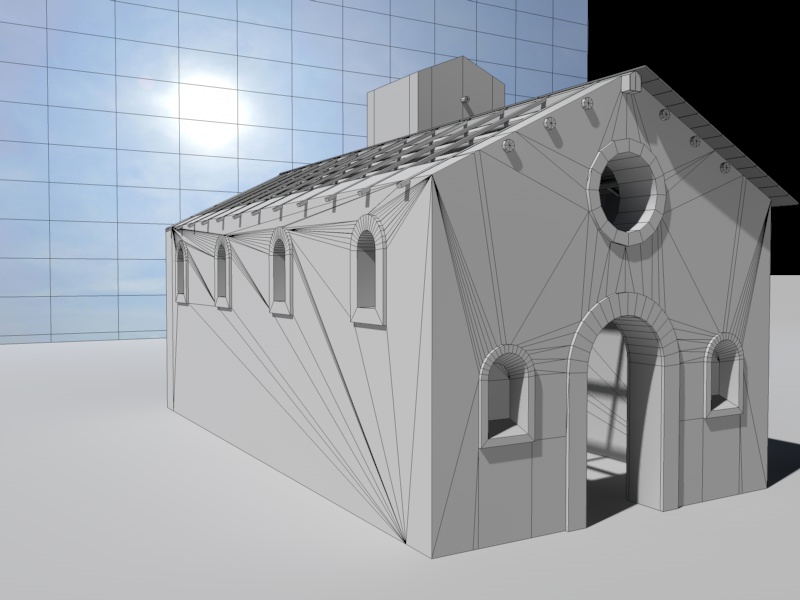

nel mio modello, vedi la mesh suddivisa in triangoli perchè se fai un rendering con il cell rendering vedrai forzatamente le triangolazioni...
il modello è quasi del tutto sciolto,anche se qualche incongruenza la ottengo sempre...purtroppo... ://

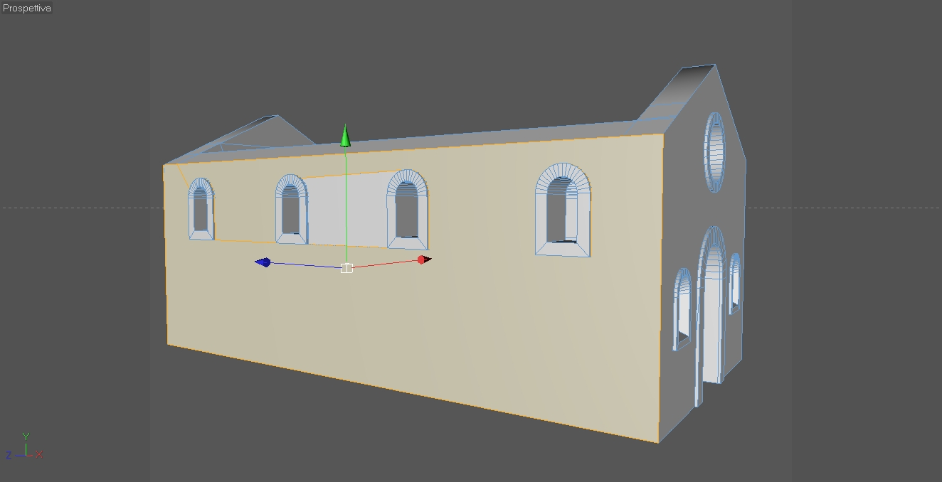

però mi capita una cosa davvero strana...sciolgo le mesh, salvo, chiudo il programma riapro e il modello ritorna ad essere triangolato :shock:
come può essere?

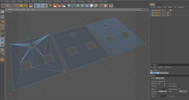

Messaggi: 3047
Re: WIP - piccola chiesa di campagna
Ciao ragazzi, non so se può essere utile in questo caso, ma facendo esperimenti mi sono accorto che è possibile regolarizzare un poligono dopo una Booleana, facendo prima Sciogli come suggerito da renxo, e poi tagliandolo con il coltello con l'opzione Sezione attivata come da immagine; alla fine si avrà un poligono con tante belle facce quadrangolari e pochissimi triangoli!

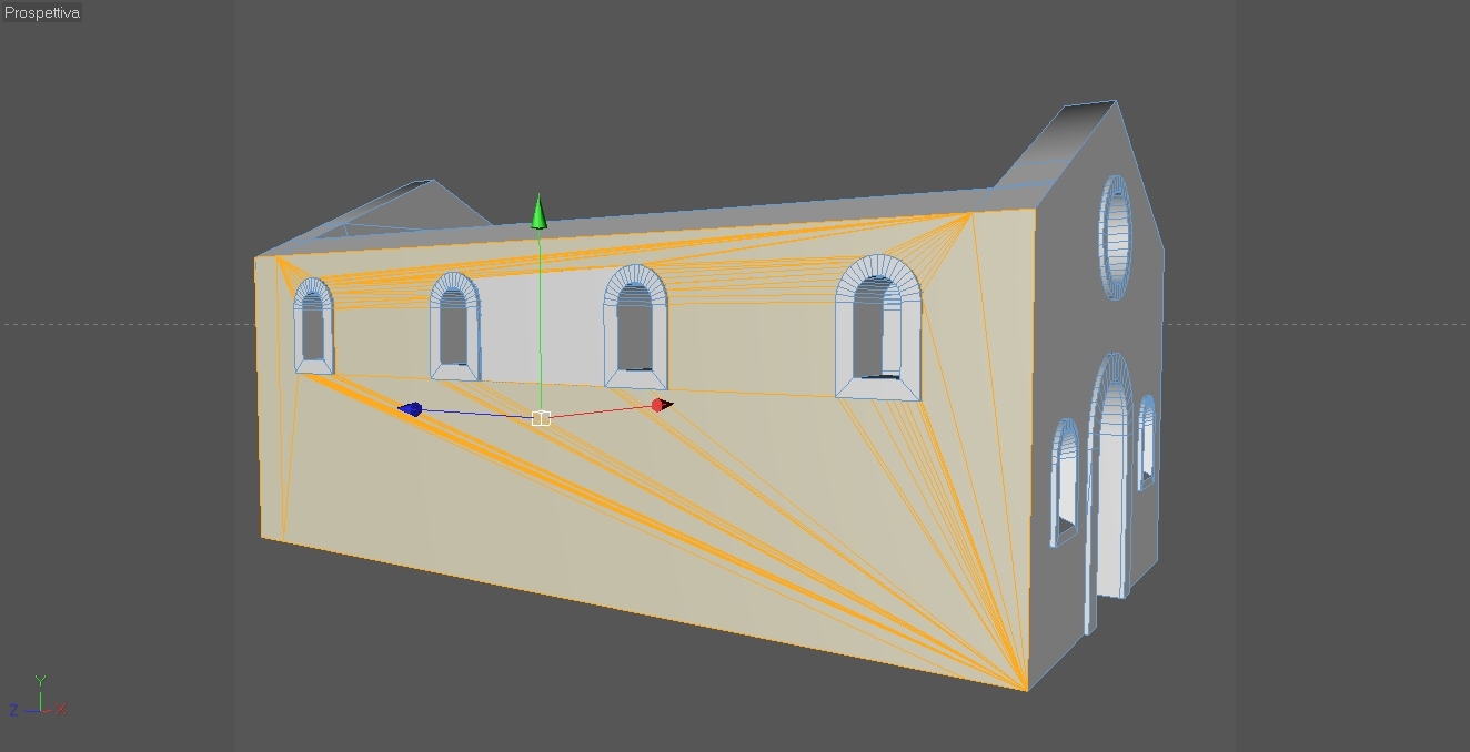

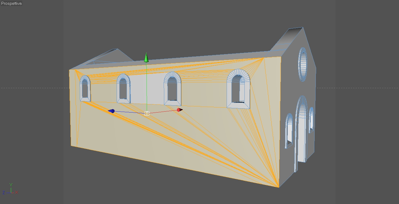

grazie hurri...ma cerco di capire e non ci riesco, come mai, sciolgo una parete e ottengo questo:
salvo, chiudo e riapro il file o la parete è magicamente nuovamente triangolata come nell'immagine che segue... :shock:
come è possibile questo??? ://
