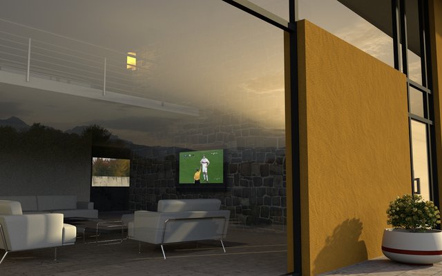

ciao hurri, non male ;)
come parere personale, non mi fa impazzire il prato, è un pò bruttina l'erba, la tonalità della luce, vedendo il sole riflesso così basso, mi aspetterei una luce più calda e i muri in cemento, sembra che siano stati costruiti secoli fa e poi terminata la casa oggi.
ciao ciao
arcnello
Messaggi: 3235
Località: riviera di ponente
Re: R13 Villa per motore Fisico
Messaggio da arcnello »
ciao Hurricane, una domanda
dovendo fare a breve dei render di esterni per "esterni" ( :P ) e non avendo ancora utilizzato la camera fisica delle R13 ti chiedevo:
intensità del cielo e del sole li lasci di default a 100% e giochi sui parametri della camera per regolare l'illuminazione ?
grazie! ;)
ciao_______
chamin
Messaggi: 102
Iscritto il: sab mag 17, 2008 3:10 pm
Messaggio da chamin »
Nel complesso piace molto anche a me.......
Tirerei solo le orecchie al muratore che ti ha fatto quel muro in cemento :lol:
Cmq a parte questo bravo.
Messaggi: 3057
Ciao, grazie a tutti! :)
Il cemento alla fine lo devo cambiare ho capito! :lol:
@Gabriele > con l'erba ho avuto problemi di memoria, perché non ti piace ti sembra ancora un po' spelata? :o
@Antonello > si :)
Messaggi: 3112
Località: Treviglio
Messaggio da gabriele__82 »
è un pò piccina l'immagine, però a vedere così ha un colore verde smeraldo e mi sembra che i filamenti siano grossi e rari.
forse non aiutata tanto anche il fatto che c'è un bel dislivello dal marciapiede al prato, se fossero quasi a raso (il sopra dell'erba col piano del marciapiede), forse si leggerebbe più pieno.
ti dirò sta funzione del clona dentro Hair non la conosco, mi mancava e non la trovo, dov'è?
ricordo quando avevo il vecchio pc, hair lo creavo solo dove si vedeva dalla camera, quindi se il tuo piano esce dalla focale della camera, cancellalo, così hair non cresce e recuperi un pò di capelli.
idem se hai il piano del giardino che corre dietro alla casa, interrompilo proprio sul filo dell'edificio stando attendo alla camera.
per far sì che la luce sia corretta poi, io, di solito, alll'oggetto pavimento metto la stessa tex del giardino.
se non hai già fatto così, prova.
ti allego un esempio.
ciao ciao
esempio poligono giardino.zip
(8.71 KiB) Scaricato 108 volte
Messaggi: 3057
Miii addirittura verde smeraldo ma che monitor hai!! :lol:
Comunque clicca col destro sull'immagine e aprila in una nuova scheda del browser dovrebbe vedersi un po' più grande.
I capelli li ho fatti 0.6cm alla base e 0.4cm alla punta; nel tab Capelli trovi Clonazione dove puoi settare la distanza che devono avere i cloni sia dalla radice che dalla punta (ovviamente ho settato la stessa); per il piano non serve cancellarlo, nel tab Abbattimento c'è Nascondi Retrofacce e soprattutto Ignora Fuori dalla Visuale, inutile dire che li ho selezionati entrambi!
Infine al piano dell'erba ho messo la tex di un terreno (proprio la terra) per rendere la cosa più realistica altrimenti già la prima prova non si notava che l'erba era spennacchiata!!!
:lol:
Messaggi: 3112
Località: Treviglio
hurricane ha scritto:Miii addirittura verde smeraldo ma che monitor hai!! :lol:
I capelli li ho fatti 0.6cm alla base e 0.4cm alla punta; nel tab Capelli trovi Clonazione do puoi settare la distanza che devono avere i cloni sia dalla radice che dalla punta (ovviamente ho settato la stessa); per il piano non serve cancellarlo, nel tab Abbattimento c'è Nascondi Retrofacce e soprattutto Ignora Fuori dalla Visuale, inutile dire che li ho selezionati entrambi!
:lol:
eheheh, per il monitor, oh, magari è sballato, quindi se la vedi giusta, non cambiarlo il colore.
bene, imparato una cosa nuova, non ho mai usato questi parametri, grazie! ;)
però, fuori dalla visuale, non ti toglie quello che c'è dietro, giusto? c'è un pezzo di prato che è dietro al muro della casa, ecco io li avrei evitato di fare l'hair, pochi o tanti avrei recuperato un pò.
cavoli però se sei già stringato così, non saprei, tutto il resto degli accorgimenti l'avrai già fatto, quindi, prova a mettere invece che la tex del terreno, la tex di un prato, tipo quella che uso io. te l'allego. è meno marrone e c'è un pò di verde, oppure prova e mettine una tutta verde.
Grass leaf 3.zip
(2.6 MiB) Scaricato 113 volte
Messaggi: 3057
Grazie Gabriele a buon rendere! ;)

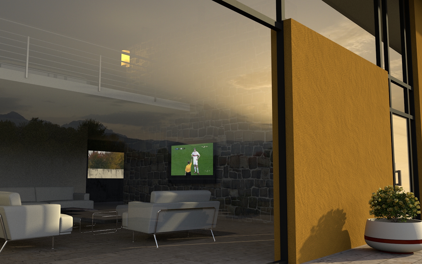

Finisco di sfrangervi i maroni (prometto è l'ultimo!) con un ultima vista, lo zoom della parte soggiorno!
Nessuna post, l'ho fatta andare 1 h e 25 min!
E' ancora un po' granulosa ma non potevo aspettare oltre!
