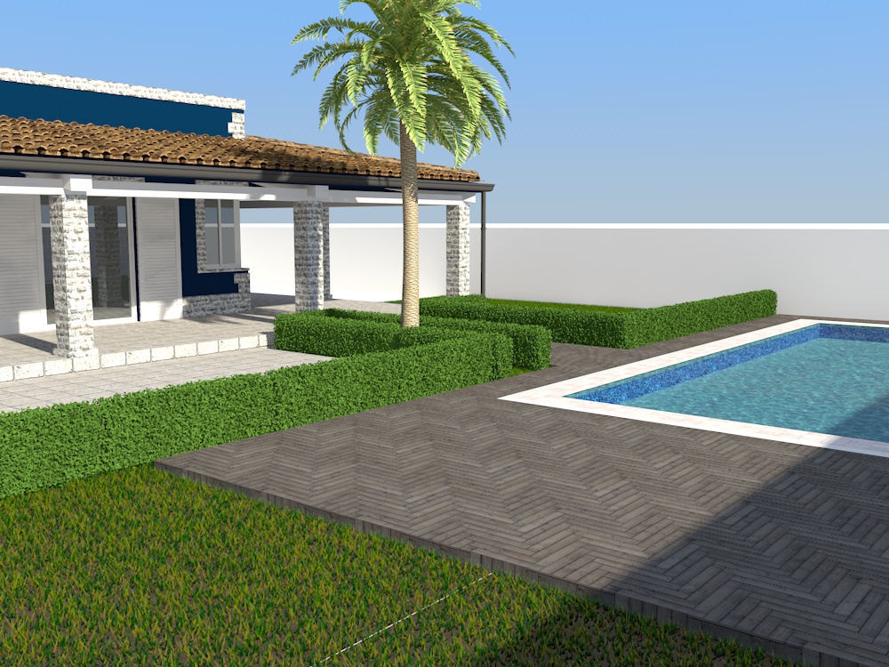

ho iniziato a correggere un pò il vetro..l'acqua ..la grondaia e l'erba e un pò l'intonaco..

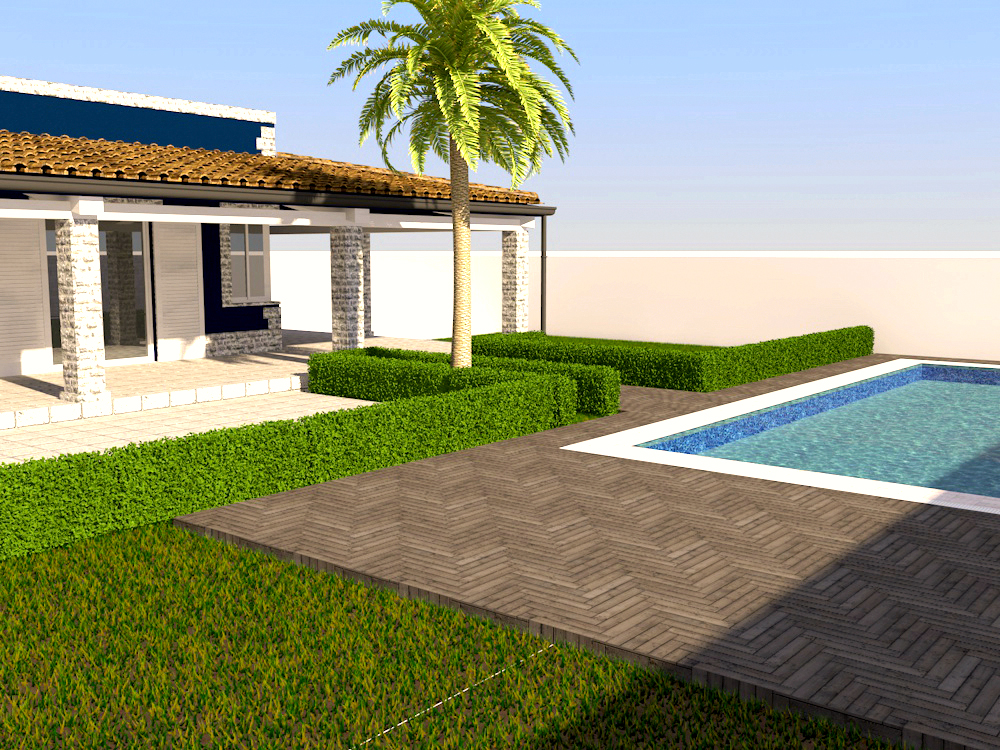

altre piccole correzioni-modifiche...non so se sto migliorando o peggiorando

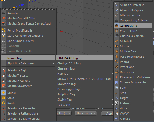

Vorrei provare a mettere un hdri...devo metterla nel canale luminanza di un materiale nuovo e poi sul cielo..ruotarla fino a combaciare con la mia luce infinita e questo è chiaro..ma se poi io la volessi usare solo per i riflessi-illuminazione e non per sfondo..come faccio ad inserire un altro cielo?io in queste immagini prima avevo un gradiente nella luminanza...ciao e grazie

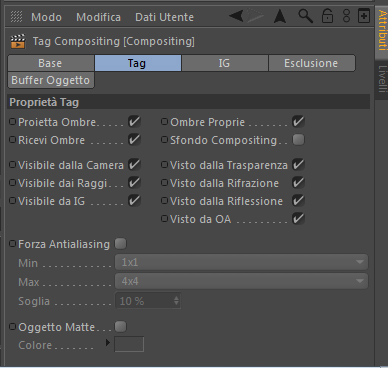

Ciao danilo10
Per quanto ne so io e per come faccio di solito devi usare un Tag Compositing.
Il tag ti consente di decidere diverse opzioni da applicare all'oggetto a cui è applicato.
Nell'immagine puoi vedere le opzioni possibili.
Per inciso, per applicare il tag basta fare tasto dx sull'oggetto cielo (mi pare di aver capito che è li il problema)
Nuovo Tag
CINEMA 4D Tag
Compositing

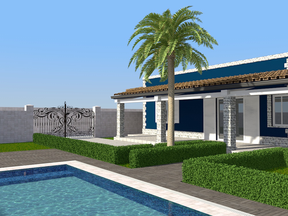

Sempre senza hdri ma con un pò di filtro finale..ho postato l'acqua..ciau
acqua piscina.zip
(169.9 KiB) Scaricato 132 volte

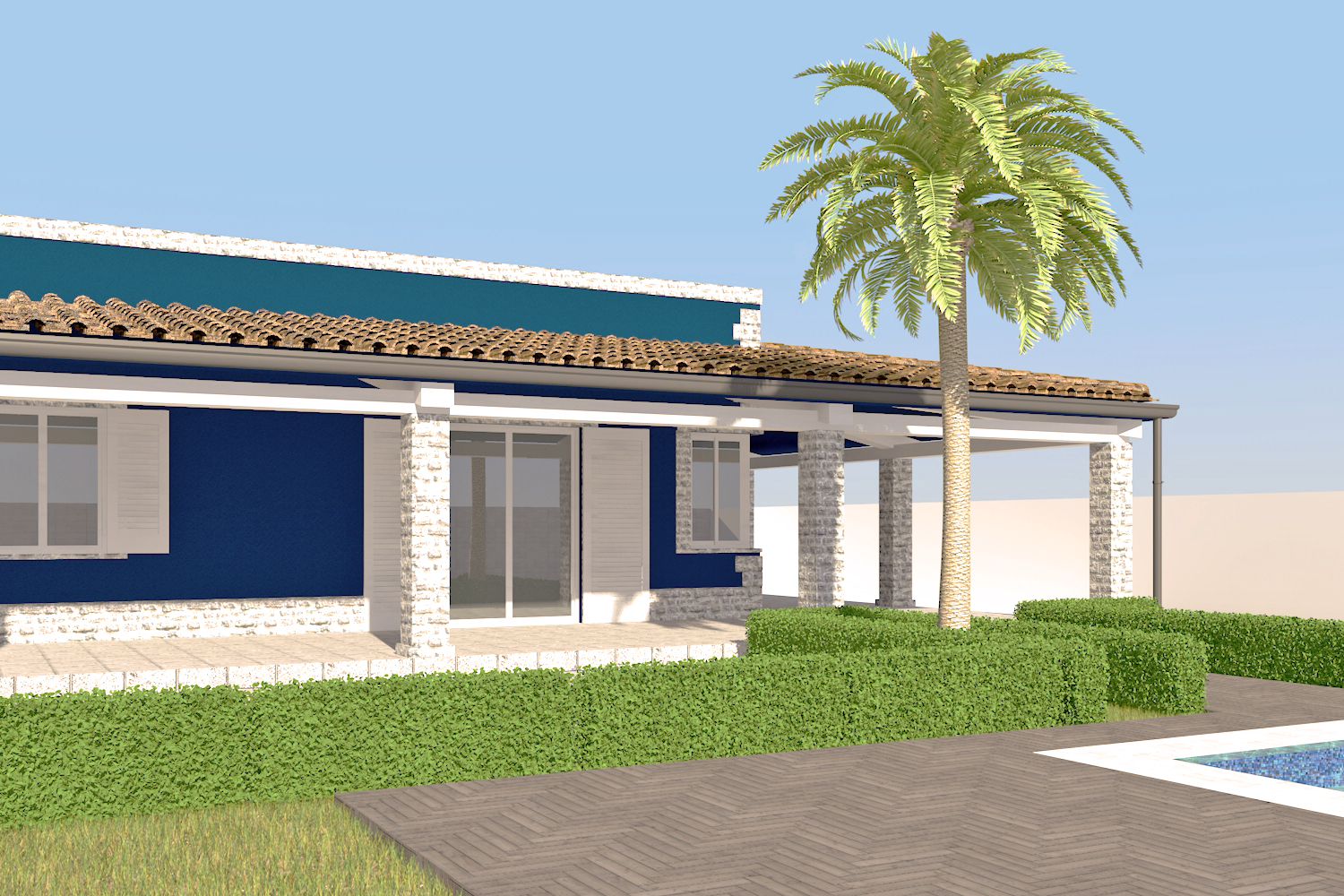

Non riesco ad andare oltre questo risultato,ho fatto anche le prove con una scena a parte..ma forse ho troppe lacune...come ad esempio l'utilizzo dello speculare..quando usarlo e quando no...nei pdf cè scritto solo nei materiali lucidi..metalli o vetro...qui nel forum si dice altro...e poi nei pdf purtroppo non c'è scritto come settare lo speculare per molte superfici..troppo poche...spesso nelle tex anche quelle di buona qualità come le arroway non c'è il displacem...non è fondamentale questa tex?specialmente per pietre ..pavimentazioni..superfici di questo genere?Come e quando è giusto usare lo shader di cinema..nelle dispense queste cose sono solo accennate per qualche materiale...io non voglio tutto apparecchiato..ma credo che per fare il salto di qualità ci vogliano oltre che le prove..anche dei passi in avanti nella padronanza dei settaggi...se qualcuno vorrà aiutarmi gliene sarò grato..da quando ho iniziato,non molto tempo fa...un pò son migliorato..ma ora vorrei il salto sinceramente...sono ancora troppo lontano dal realismo..

Ciao danilo10.
Intanto puoi indicare i parametri che hai usato nelle impostazioni di rendering?
Poi che versione usi?
Come mai vuoi usare una illuminazione hdri quando hai una immagine in pieno sole?
Come mai non hai provato con un oggetto cielo fisico (o sky, secondo versione)?
Per quanto riguarda le textures, se adoperi le Arroway, hai il la texture per il canale rilievo (bump).
Dammi un po' di informazioni.
Ti allego un intonaco per farti capire come ci si comporta con un materiale come questo.
Ovviamente il colore lo devi adattare al tuo caso.
Ps. Grazie per l'acqua
