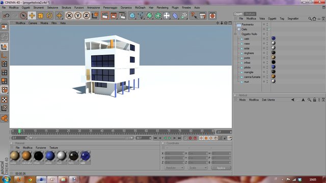

Messaggio da livy90 »
scusate ma come si può togliere questo bianco surreale del pavimento? ho provato ad assegnarli un colore come per gli altri livelli ma non cambia nulla,rimane tutto bianco! :-((

livy90 ha scritto:scusate ma come si può togliere questo bianco surreale del pavimento? ho provato ad assegnarli un colore come per gli altri livelli ma non cambia nulla,rimane tutto bianco! :-((
mettendo un materiale qualsiasi, se rimane bianco significa che hai sbagliato qualcosa

flowbox
Messaggi: 2545
Re: Per iniziare
Messaggio da flowbox »
no guarda che si vede che al pavimento non hai assegnato nulla, quando assegni un materiale appare un pallino a destra dell'oggetto ... come quelli che vedi a destra di ogni oggetto poligonale nello screenshoot da te postato.....
livelli non ne hai nella tua scena, cmq in cinema il colore dei livelli non influenza gli oggetti, serve solo a te per identificarli meglio
@bird: è questione di gusti, se a te piace sei liberissimo di usarlo... ma io ritengo che applicato ad una scena nel suo complesso non aiuta il fotorealismo in quanto crea delle "righe piu scure" nelle intersecazioni degli oggetti e questo non succede nella realta... sopratutto negli angoli dei muri, invece è molto utile se applicato all'interno di un materiale nel canale diffusione per rendere piu vissuto un oggetto o per creare effetti particolari tipo la ruggine e l'ossido

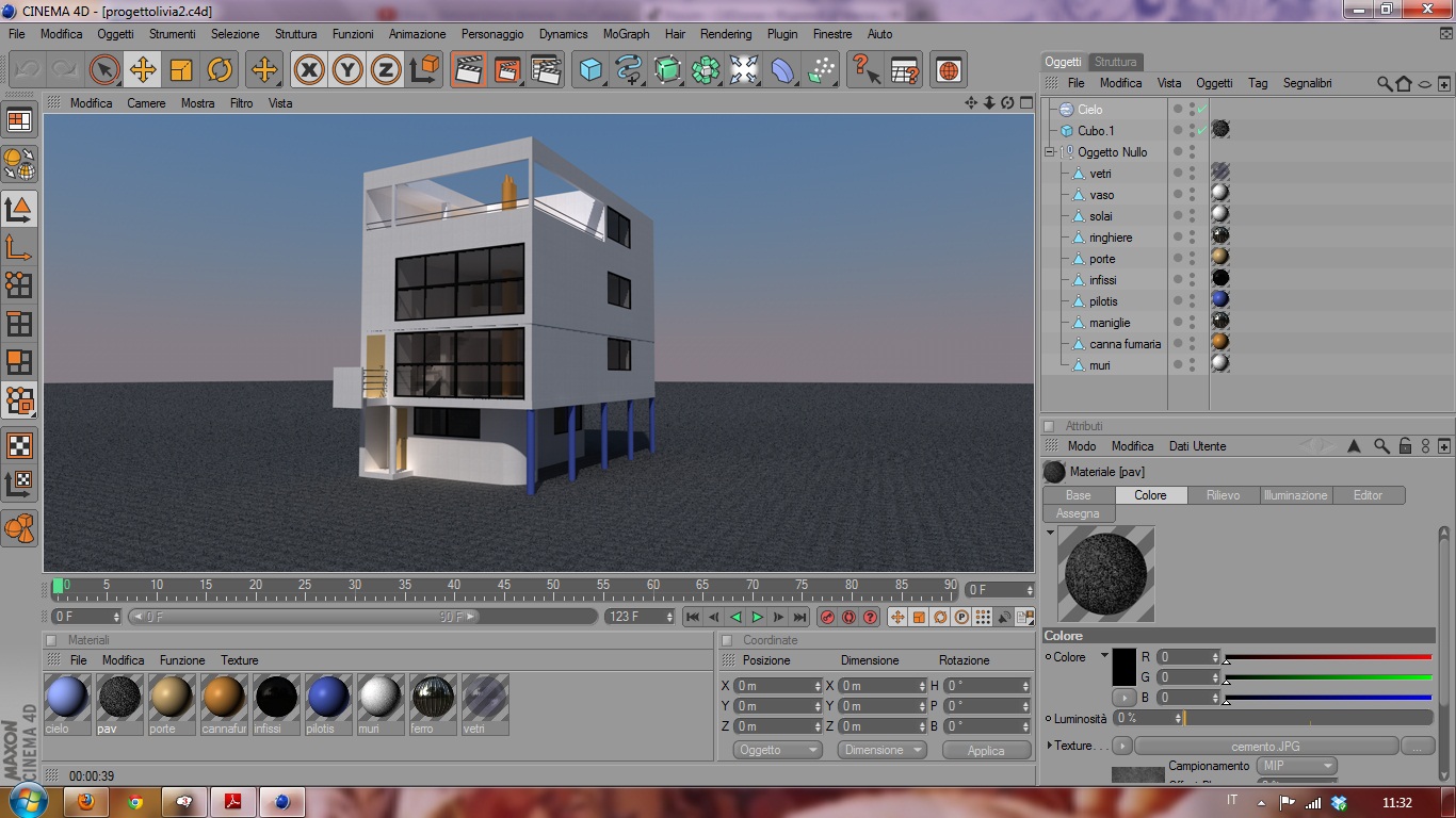

buongiorno a tutti!
diciamo che alla fine per il pavimento ho risolto, ma la luce continua a non convincermi nonostante le modifiche che provo a fare :?
voi che dite?

Messaggio da 62VAMPIRO »
No, non hai risolto :) :) . Guarda bene: hai mai visto in vita tua un pavimento qualsiasi che abbia quelle "specie di piastrelle" tutte a righe? Direi proprio di no...........E questo significa che ci sono ripetizioni (si chiama così) che non vanno bene. Quindi devi sistemare la proiezione, cioè, come dire, l'adattamento del materiale all'oggetto, in questo caso il cubo che hai usato come pavimento.
Guarda: ho seguito tutta la discussione senza mai intervenire, e infatti non interverrò più. Però, in tutta franchezza, prima di lasciare mi sento di doverti dire qualche cosa, nella speranza che non ti offenda, ma che ti possa servire per aiutarti
Stai fancendo le cose a casaccio e con poca attenzione: e qui non c'entra niente la conoscenza o meno dei comandi o del software che usi.
Pensa a come sono le cose nella realtà, in un software di 3D questo si fà: si riproduce la realtà. Quindi visualizza mentalmente come è una casa se devi riprodurre una casa, pensa a come è una giornata di sole, se devi riprodurre una illuminazione diurna e così via............
Questo ti aiuterà, altrimenti andando a casaccio è difficile che tu possa capire come funziona.
E studiati bene tutorial, videotut, guide ecc....ecc.....Quando all'università sostieni un'esame, che fai? Cerchi di intuire quello che ti chiedono, cercando le risposte seduta stante, o rpima ti prepari studiando? Stessa cosa anche in questo campo...... :) :) :)
