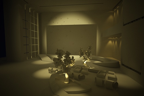

questa è la situazione di illuminazione senza materiali e con i paramtri di camera e di vray già descritti

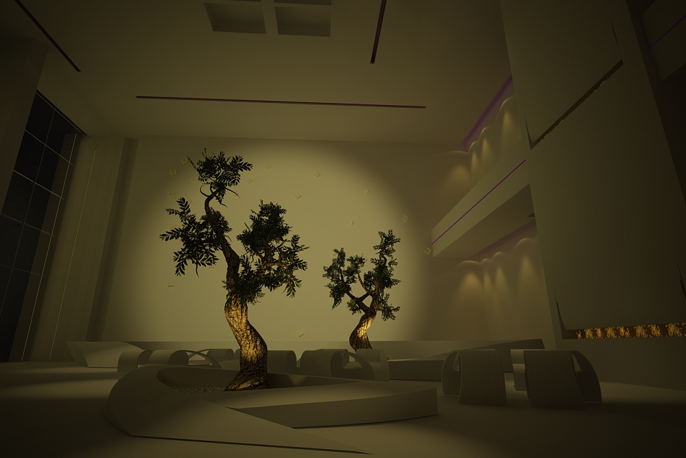

seconod voi quest'effetto come è stato ottenuto?

Quella che hai postato non è proprio una scena senza materiali, in ovverride .......
Non capisco la scelta di quel tipo di inquadratura che ti falsa completamente la scena, distorcendo completamente tutto....
Non capisco cos'è e a cosa serve quella luce rotonda al centro..........
Inoltre, fossi il proprietario, mi preoccuperei se la luce artificiale crea solo quella poca luce!!

allora...sono nel pallone, ho provato questa scena mille volte, vorrei ottenere una luce tipo quella del render qui sopra, ma non ci riesco...il render sopra ha una luce più bianca nel mio dovrebbe essere più gialla...poi la luce cher vedi è dovuta al proiettore che deve proiettare un'immagine su quella parete...ho pensato di inserirla dopo ma davanti a quella parete ho una tenda di catene e con photoshop nn viene bene...c'è un metodo per inserirla magari dal canale materiale? quella luce spot sulla parete mi appiattisce molto la scena e mi fa sballare la luce generale
come posso risolvere il problema?? mi aiuta qualcuno domani devo consegnare...oddioo

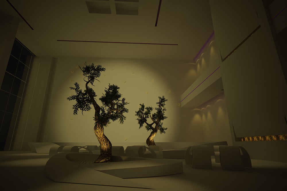

override senza materiali camera un pò più alta

Puoi inserire lo sfondo da proiettare nel canale diffuse della parete, come se fosse un texture....
Per le luci basta che gli cambi il colore e scegli un colore che più ti piace.
