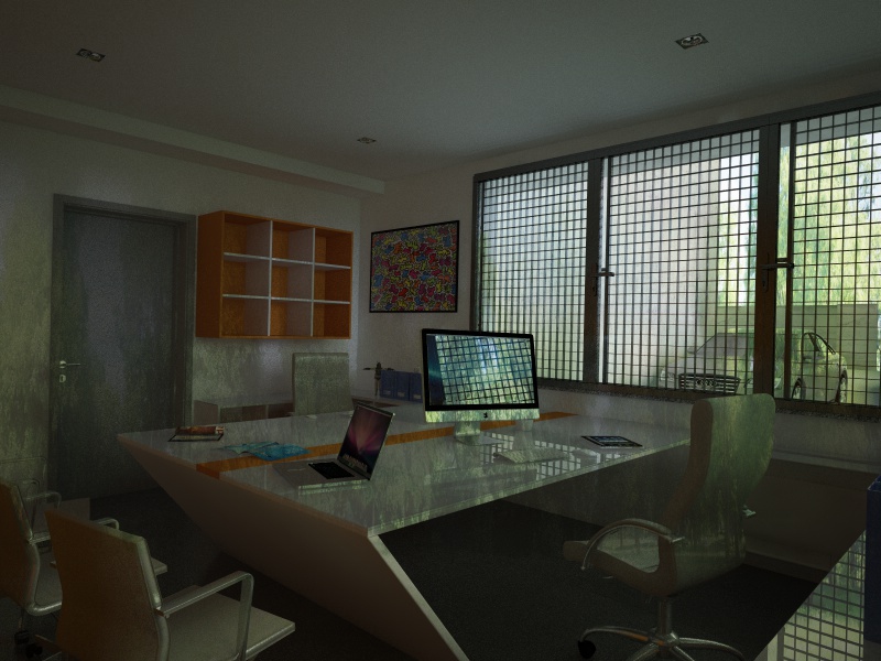

Eccomi..gamma 2.2 e shutter a 20.
Sicuramente avrò sbagliato qualcosa..ma è come se fosse tutto leggermente trasparente e si vedesse il background sullo sfondo..non mi sembra di aver toccato niente..dove ho sbagliato ?

Oltre alle ombre delle luci area..ti sei ricordato di attivare il sole?ossia...hai tolto il pallino rosso dalla lista degli oggetti?

enzo_87 ha scritto:Oltre alle ombre delle luci area..ti sei ricordato di attivare il sole?ossia...hai tolto il pallino rosso dalla lista degli oggetti?
in effetti c'era un pallino rosso e ti giuro non sapevo che il pallino rosso serviva per disattivare la luce..
ora correggo,lancio e riposto...poi che valori di GI dovrei usare x il render definitivo ?

il pallino rosso che sta spegne gli oggetti a monitor...ma se lanci il render compaiono lo stesso.
il pallino rosso sotto invece non lo fa comparire nel render...per cui, anche se lo vedi a monitor l'oggetto, ma c'è quel pallino rosso attivo, nel render non lo vedrai.
il colore verde è l'opposto...fa apparire

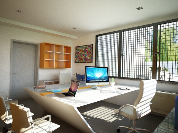

Ho capito,è l'equivalente di in/visibile nel render e In/visibile nell'editor..grazie pfiu
ecco con shutter a 20 e mapping exponential 1-1-1
ISO:150 F.8 Sh:20<br />C.Map: exponential 1-1-1 linear workflow attivo
ISO:150 F.8 Sh:20
UFFICIO area f1.jpg (120.61 KiB) Visto 1547 volte
enzo_87
Messaggi: 1824
Re: Ufficio vray consigli e suggerimenti
Messaggio da enzo_87 »
oh!!!!e ci siamo!!!
la vedi la differenza????ora lancia ad alta definizione se ti soddisfa...nella gi ci sono quelli di default...vedrai che c'è anche l'high..il numero 06
cmq...io aumenterei un pelo il multiplier del background
salva
