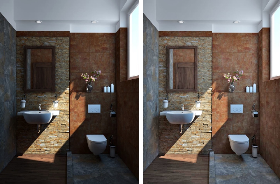

62VAMPIRO ha scritto:Che poi si possa "aggiustare" il render con softwares che fanno un certo tipo di lavoro meglio e più velocemente di Vray non c'è dubbio, così come non c'è dubbio che si prevede già a priori (in sede di pianificazione del progetto) di utilizzare After Effects, Photoshop, Nuke, allora non vale certo la pena diventare matti per correggere da Vray quello che poi si può fare agevolmente con i sopracitati softwares. Però limitandoci solo ed esclusivamente a Vray, le cose come stanno, eh?
Facendo un discorso oggettivo,
se ho due immagini diverse, ma partendo da una delle due posso ottenere l'altra facilmente (senza un nuovo render), vuol dire che le due immagini erano sostanzialmente uguali. Avevano solo i toni mappati in modo leggermente diverso.
Le due immagini che seguono sono UGUALI, ma anche DIVERSE:
Nella distribuzione dei toni sono chiaramente diverse, grazie ad un color mapping diverso.
Ma nella sostanza sono uguali: se "funziona" quella a sx, funziona anche quella dx.
L'ho ottenuta con Color Mapping.. o curva? Gestione dei parametri bright/dark, o lo strumento Shadows/highlight?
Allo stesso risultato si arriverebbe con ogni modo, perché non è l'immagine che cambia.
Saluti
PS hei Masterzone!... 4 anni e spariscono quasi tutti i parametri.
Poi tutti sapranno fare i render!!! ...come dicevano i fotografi quando uscirono le compatte :)
