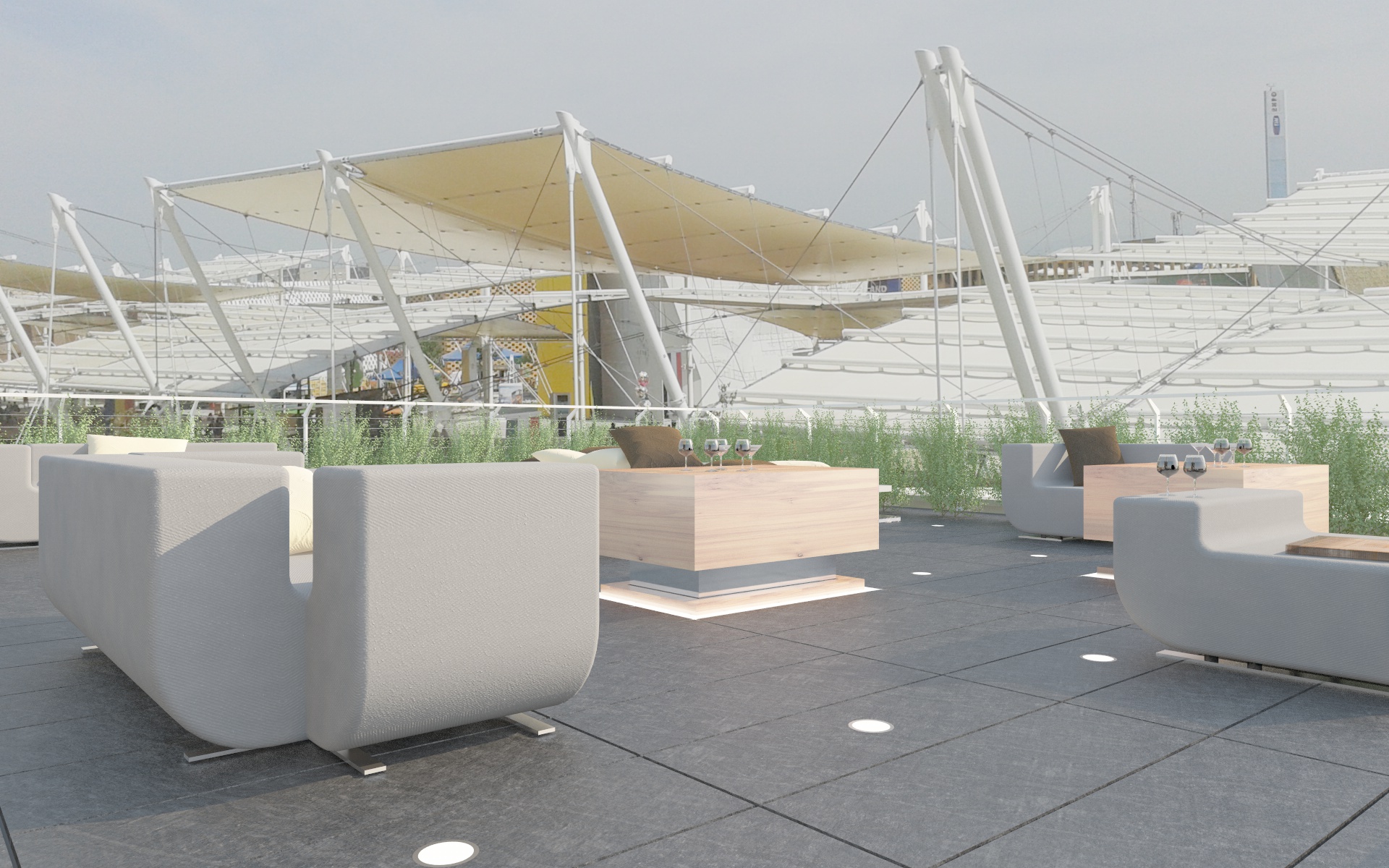

posto un altro aggiornamento : cambiato tessuto divani e vegetazione, materiale autoilluminante per faretti e strisce led (dal blog di ferretti perchè tra luci area e ies mi andava in crash il pc), un po' di arredi.
Ho problemi a rendere specialmente le luci e gli acciai (specialmente quella fascia bianca che mi esce alla base delle postazioni ristoro) oltre che il verde che mi sembra "plasticato" ed anche il legno non è come vorrei. Mi date qualche dritta?

Si ma togli st'EXPO dallo sfondo. Metti quello che dovrà venirci, ti regoli pure con la luce per farla uguale, se ora sembra amalgamarsi poi sarà completamente differente.

Ha perfettamente ragione fofo. Infatti non capivo il perché hai messo tutto quel coso dietro.. Ma non dovrebbe essere una terrazza? Ti conviene rispettare la scena senza mettere di tutto e di più per riempire e basta. Così mi sembra un gran casino... Se invece il tuo cliente o committente che sia vuole così allora ok.. Ma lo trovo comunque troppo incasinato e risulta difficile ottenere un buon realismo con una scena così impostata. Dovresti sistemare perfettamente lo sfondo e non è facile.

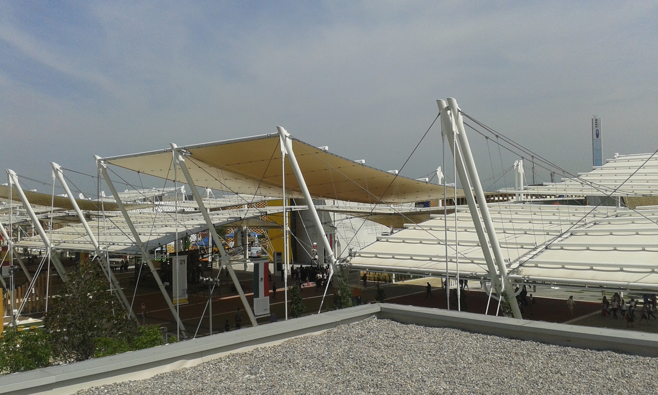

eh, io vi ringrazio ma, ahimè, quel "coso" è esattamente ciò che ci sta dietro...vi allego la foto....

Allora scusami se ho definito " coso" il tuo progetto di sfondo. :roll:
Pensavo lo avessi messo tu per provare qualche ambientazione diversa... Sinceramente credevo fosse una terrazza vera e propria come quella che ti avevo messo come sfondo nel mio progetto d'esempio.

Azz! Ora capisco la fretta, l' EXPO è già iniziato.

Credo che il problema del tuo acciaio sia che nel diffuse hai un colore chiaro, dovresti metterne uno molto scuro tipo antracite inoltre gli oggetti hanno tutti spigoli vivi, dovresti smussarli come nella realtà , cosi com'è il materiale cromo che gli hai assegnato è di fatto uno specchio e riflette cio che hai intorno senza avere un colore proprio

Maruzzella, grazie...oggi non sono riuscito proprio a mettermi sul lavoro : domani faccio un po' di verifiche rispetto al diffuse che mi hai indicato : a memoria, credo di aver seguito indicazioni della videopillola e del cap 9 del libro di c4d ma può sempre essere che ci abbia messo del mio "scantonando" su qualche parametro.
A dire il vero, al netto degli spigoli vivi, il funzionamento della riflessione per un metallo lo comprendo : rispecchio quello che ho intorno ma questo succede sempre...anche nei vs rendering c'è un mondo intorno ma quello che vi esce è tutt'altro : faccio un esempio "caldo"...le pentole di ocman, quell'acciaio inox lì...nei "dadi" dei tavolini, quei pezzi centrali, io immaginavo di poter riuscire a creare un effetto simile ma, pare, non ci sia verso.
Poi, vabbè, il legno ed anche faretti e strisce led mi danno un'impressione per niente "realistica", da buon livello insomma : credo sia proprio un problema di materiali ma, allo stato delle mie conoscenze, non so dove mettere le mani...

Non è un problema di materiale... Spetta che mi spiego : il mio acciaio è il più semplice che esiste ti assicuro! Tra l'altro credo sia come quello descritto da angelo ferretti. Quindi base senza tante mappe speculari o cose varie.. Altra cosa importante: l'acciaio come tutte le cose o materiali riflettenti è influenzato da quello di cui é circondato! Cioè se metto una sfera riflettente al centro di una stanza vuota e bianca sta sicuro che non esce un gran che ma se ci sono oggetti attorno vedrai che la sfera aumenta di realismo. Purtroppo la tua scena è influenzata anche dallo sfondo expo quindi dovrai adeguare la tua luce allo sfondo.
