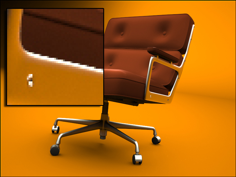

Io credo che sia impossibile, come dice anche Rivoli, che in una immagine con zone ad alto contrasto dinamico (se il render è mantenuto in tutto il suo percorso in 32bit full float non clampato) non avere jagged edges. E', per chi conosce un po' di matematica, appare anche logico. Se tu hai tre pixel, il primo [50,50,50], e il terzo [0,2.0,2.0,2] quello di mezzo sarà per esempio, dopo il tone mapping [10,10,10]. Valore RGB che i nostri monitor rappresenteranno come bianco e che, a noi, apparirà come un errore di AA. Errore, che in realtà, non è. Poichè, come viene suggerito anche il forum di MW, riducendo l'esposizione potremo vedere anche i restanti, che ne so, 6 pixel ed il passaggio da [50,50,50] e [0,2.0,2.0,2] apparirà più graduale. Ma forse questo è un concetto un po' troppo complicato da discutere qui.
In allegato un render che ho trovato su forum di MW. L'AA è perfetto, tranne che per le zona dove si riflette la sorgente luminosa, che è estremamente luminosa. Ed è la stessa situazione che può avvenire in Corona, VRay, MR. La mia domanda: come MW affronta tali situazioni?

poi pubblichiamo pure immagini dove al 100% il problema non esiste.. e zoomiamole pure al 400% così tanto per far qualcosa..
