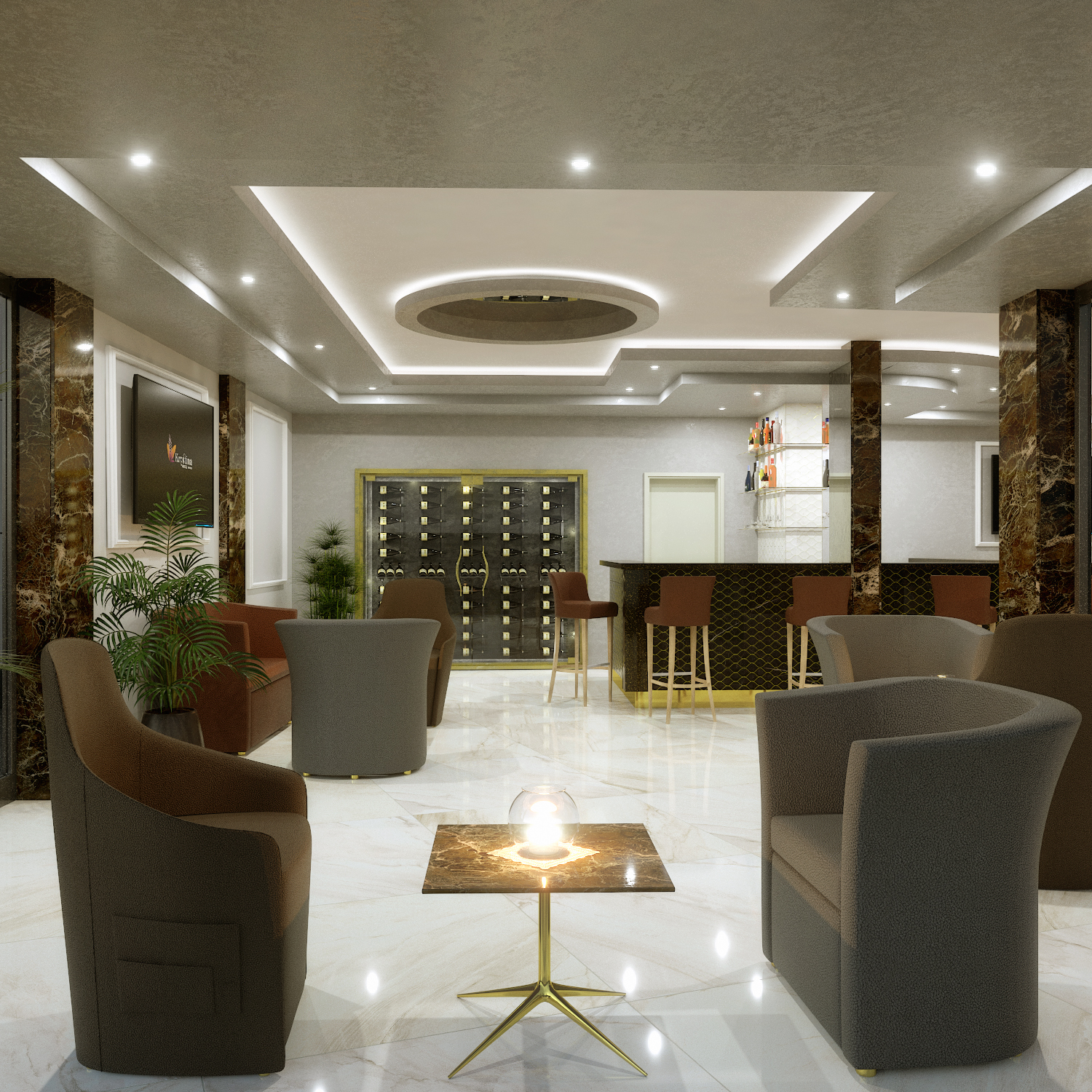

Ho appena fatto la versione clay e la posto... Continuo a lavorare su questa vista perchè è la prima che ho iniziato a sistemare con le vostre dritte dritte...

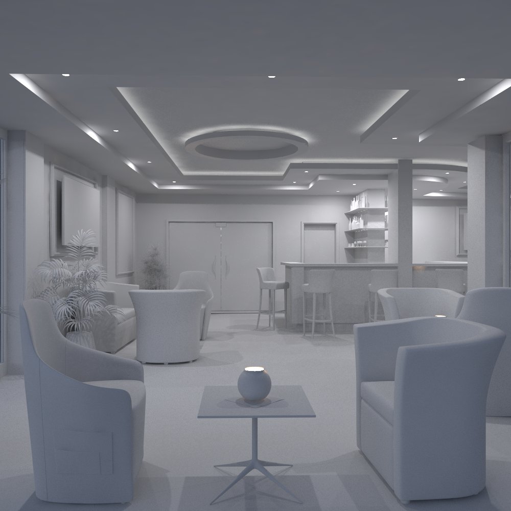

Questa è la versione clay
vista vetrina espositiva clay.jpg (83.81 KiB) Visto 2227 volte

A quanto pare l' HDR non da nessun contributo...Effettivamente l'immagine è un po' piatta come vedo. Trovo che anche alla modellazione manchi qualcosa.
Allego anche la tua scena un po' passata con ArionFx, come vedi si riescono ad aggiungere sia bloom e glare senza passare dal VFB.
Ovviamente devi lavorare a 32bit.

Non ho mai aggiunto in post ne il bloom ne il glare perchè non so come si fa... di sicuro pero la tua post valorizza l'immagine... come hai agito sull'immagine?

Mi piaciono molto i bagliori che sei riuscito a dare ai faretti e alla candela... presumo che quello sia il bloom. Il glare in cosa consiste?

Poi l'immagine che hai postato è convertita in 16 bit?

Il bloom è quell'alone che vedi attorno alla luce invece il glare è il bagliore, la stella praticamente.
Lo puoi benissimo fare direttamente dal VFB ma li devi attivare dalle impostazioni di V-Ray. Io per comodità faccio tutto con ArionFX in Ps.
ArionFX da il meglio di se a 32bit ma puoi lavorare anche a 8 bit volendo.
Ovviamente a 8bit, non puoi intervenire sull'immagine completamente. Nel senso che non puoi aggiungere bloom eccc...
Una volta che ho fatto le modifiche a 32bit, salvo con Arion e lo trasforma in 8bit.
Poi agisco con altri filtri ed infine una passata con il camera raw.

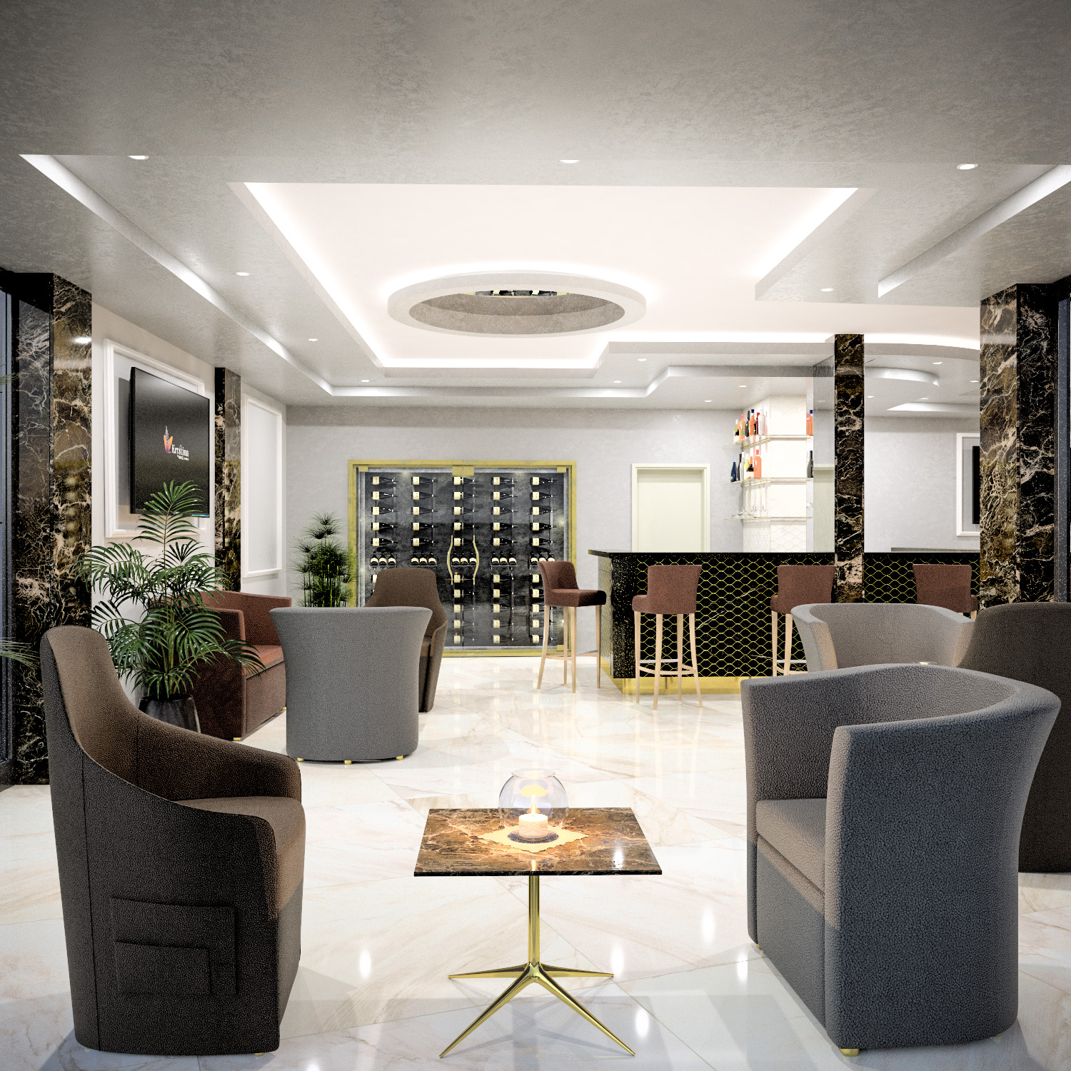

Ti do anche la mia interpretazione, ho fatto tutto in PS per non farti passare per ulteriori software, se ti interessa ti faccio avere il file con tutte le correzioni sul Camera RAW.
Mancano il bloom and glare ma avresti potuto inserirli direttamente da Vray attivando i Lens Effects. Tra i video ufficiali dei vecchi sviluppatori di Vray trovi questo dedicato all'uso dei Lens Effects: https://vimeo.com/193061415 tra l'altro la scena che hanno usato è stata fatta da me quindi se ti servisse te la posso far avere.
Per quanto riguarda l'immagine di base, per quanto possa essere sicuramente migliorata non vedo cose drammatiche, solo le poltrone in primo piano disturbano parecchio e dovresti sistemarne sia geometria che materiali per renderle più verosimili.
Poi a livello compositivo farei altre scelte, raddrizzerei la camera, sceglierei un'altro taglio più adatto a quest'ambiente, migliorerei le luci che in uno spazio così sarebbero più gradevoli se soffuse e calde, con gli spot a soffitto più direzionali in modo da creare più contrasto.
