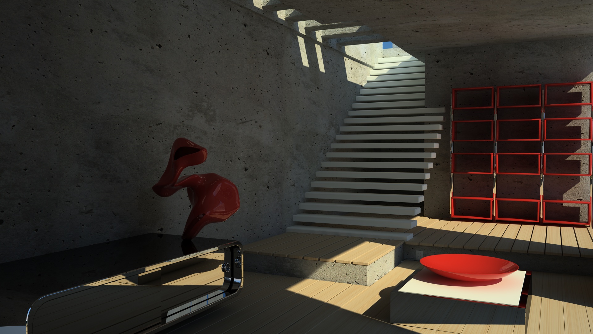

Immagine di bestiolaccio
Info: Luce phsun size mult. 1
IR+LC: IR: -3 0 Hem.sub 200 LC: 1000
Physical Cam zoom factor 0.8 fnumber 5.6 shutter 400 iso 400
Color Mapping Hsv Exponential
saluti bestiolacico
Re: Test Rendering Interno.
l'unico appunto, la scala del cemento..con dei buchi così ti ci fanno il nido gli animali
![Cool 8-)](./images/smilies/bad_smile.png)
come mai lo zoom a 0,8?
concordo con 3dr 0,8 ?! per quale motivo.
Ettore.
Ettore.
una cosa sull'hsv..quando ho provato a usarlo (a parità di parametri con l'exponential) le zone direttamente illuminate mi diventavano di un giallo molto forte..come mai?
La differenza tra i due Expon. e HSV Expon sta nel modo in cui gestiscono il colore all'aumentare dell'intensità:
Exponential tende al bianco, HSV Exponential tende al colore originale (HSV) dell'oggetto illuminato... Ovvero mantiene il colore giallo del sole.... Spero di essermi fatto capire.
Ettore.
Ettore.
curiosita direi, non avevo mai toccato quel parametro e capendo cosa facesse l'ho impostato su 0.8 perche riuscivo ad inquadrare la scena come volevo senza spostare la cam..... sul fatto che è un po scuretto l'ho voluto cosi perche con l'illuminazione in questo modo mi piaceva molto come uscivano fuori i riflessi dell'oggetto cromo....... :D
saluti bestiolaccio

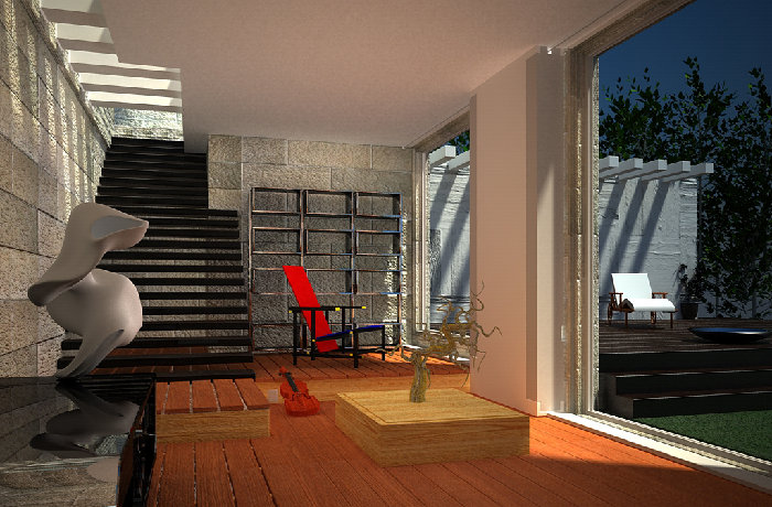

Sarebbe bello vedere una versione in notturna!
Questa e' la mia prova!
Info: Luce infinita phsky+phsun 3;0,35;2;1;8. Common S.S. 35
ph. cam Sh. speed 300; ISO 100; Z.f. 1; F.N. 8
Color mapping (linear M.)
Riguardo le critiche, non hai tutti i torti ma puttroppo il risultato e' il frutto di un lavoro molto frettoloso e poco meticoloso!
Ho preso come riferimento il tuo ultimo post( quello di prova sulle tex. Arroway per intenderci),
mi piaceva molto il sole alto e l'effetto delle ombre che il pergolato proiettava sulla parete in secondo piano, ma con la sola luce infinita, l'interno risulava essere troppo buio!
Ho pertanto aggiunto due area di rinforzo alle porte finestre !
Il mio errore (non me ne volere) e' stato quello di non denunciarle nei parametri! (una dimenticanza).
![Sad :(](./images/smilies/cry.png)
P.S.
Se permetti vorrei approfittare per chiederti la gentilezza di sprecare due parole sul parametro QuasiMonte Carlo"(DMC).se ne parla sempre molto poco.Vorrei capirci qualcosina in piu'.
Grazie ancora e alla prossima.
