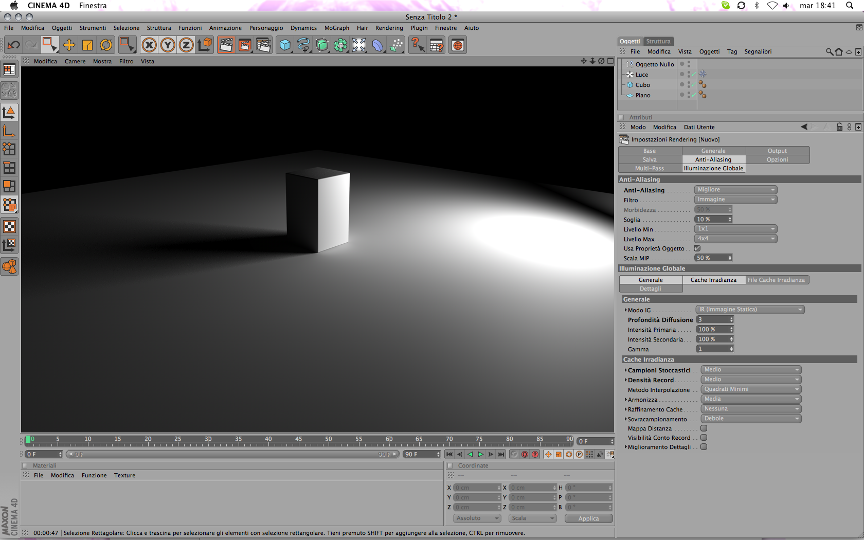

Controllo subito Arc... scusa sono un po' cotto.... cosa intendi per AA???
Tra l'altro sto notando che i tuoi parametri sono nella norma.... Campioni minimi a 8 addirittura!!
Messaggi: 4888
Re: la prima volta - miglioriamo questo rendering?
Messaggio da nexzac »

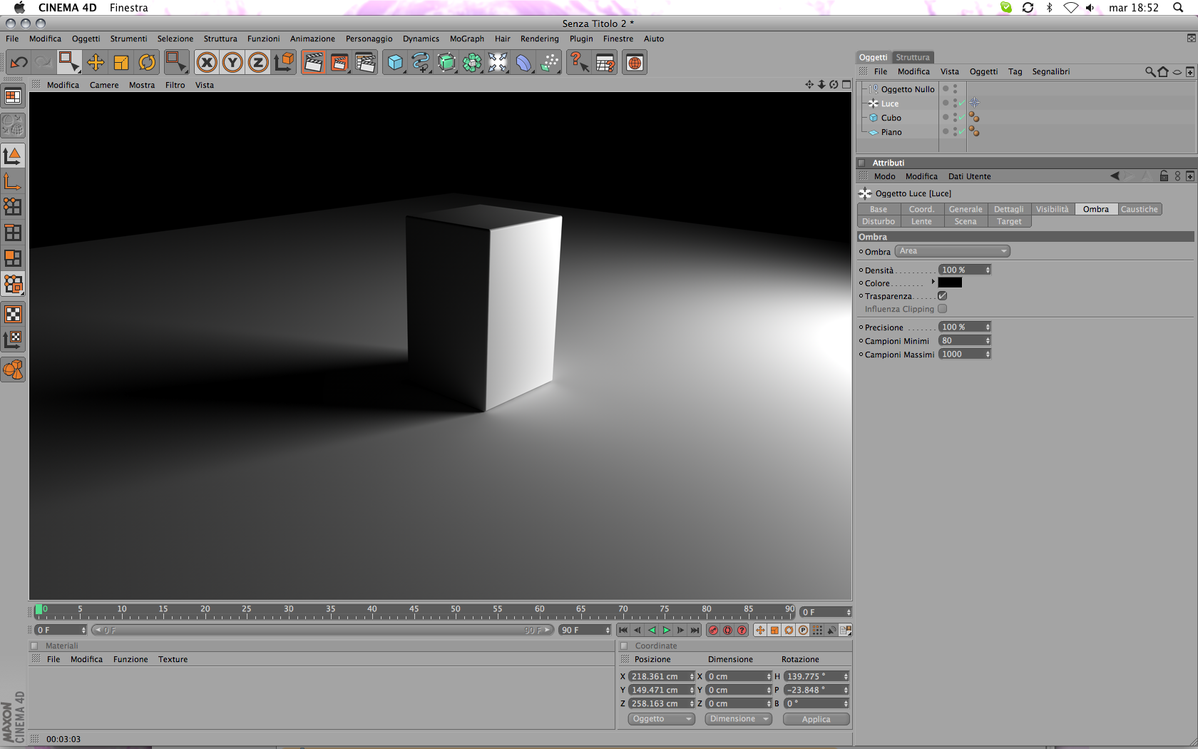

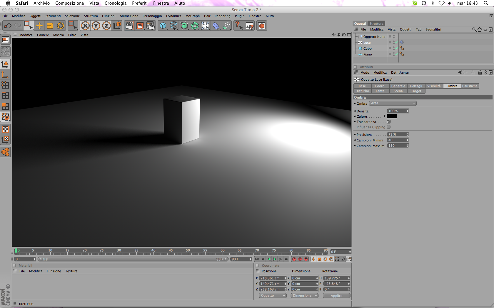

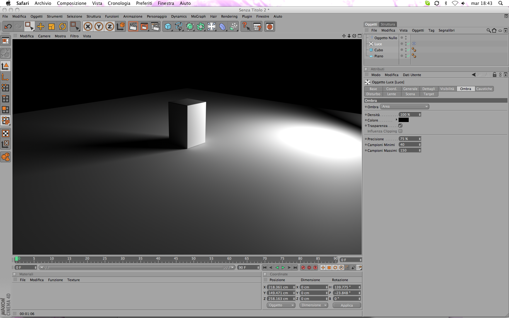

l'AA è l' Anti Aliasing che trovi nei parametri di rendering :)
ho fatto 3 prove con diversi settaggi, quando alzi i campioni devi alzare sia i minimi che i massimi...
nelle prime 2 prove la GI è impostata con valori medi, nell'ultimo con valori alti
la differenza dovresti vederla :) :)

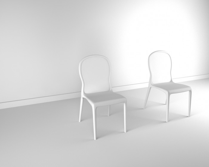

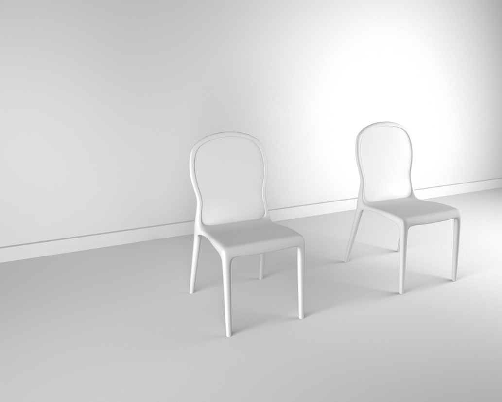

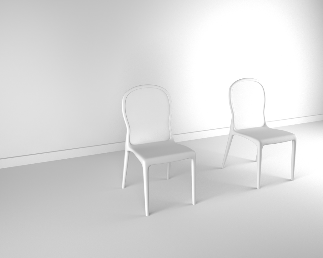

Ecco un ultimo render in extremis.
Alla fine visto che mi sono impostato su due fonti di luci ho trovato + logico inserire le ombre area anche alla seconda luce. CHE DITE???
Procediamo con i materiali ho qualche altro suggerimento per migliorare l'illuminazione?
Non fatevi scrupoli non mi interessa andare avanti se l'illuminazione non è buona (magari sarà sempre migliorabile... però...)

Raga.. son tornato allora come procediamo? Considerazioni su questo ultimo render prima di passare ai materiali?
arcnello
Messaggi: 3235
Località: riviera di ponente
Messaggio da arcnello »
ciao gerod
sinceramente non mi convince
la zona sovraesposta alla luce (che è normale che ci sia perchè si è privi di materiali) è fuori la scena, spostata sulla parte dx intendo
orienta il tuo pannello di luce area piu' verso la sedia (se le sedie sono l'oggetto della sedia devono essere evidenziate dall'illuminazione)
in poche parole sarebbe + corretto (secondo me) che la bruciatura interessasse la sedia di dx piuttosto che il muro dietro
ci sei quasi comunque :)

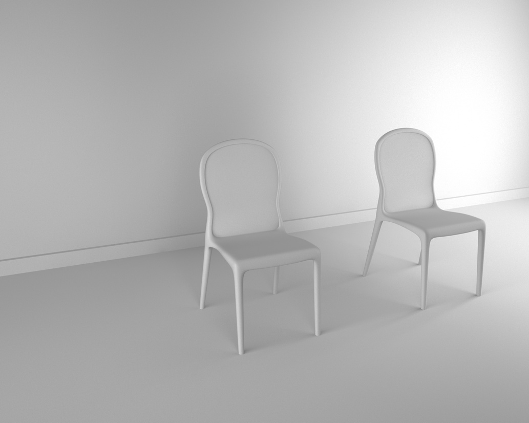

A tal proposito ti allego due rendering con la luce di destra spostata come mi hai chiesto.
La prima senza toccare l'intensità la seconda diminuendola un po' perché in sincerità il rusultato del primo render nel Samsung collegato al mio Mac mi sembrava sovraesposto a prescindere dai materiali che dovrò inserire anche se adesso dal Monitor CTR del PC dal quale posto la differenza mi sembra minima.
Caspiterina... non ci voleva questo problema.....
Allora... dimmi dimmi..... Senza scrupoli... Dimmi da quale ripartiamo e se debbo regolare ancora qualcosina prima di passare ai materiali.....

ciao,
mi voglio complimentare con te per l'approcio, oltre che per la pazienza.
bravo. :)
a mio avviso la seconda è meglio.
ciao e buon lavoro
