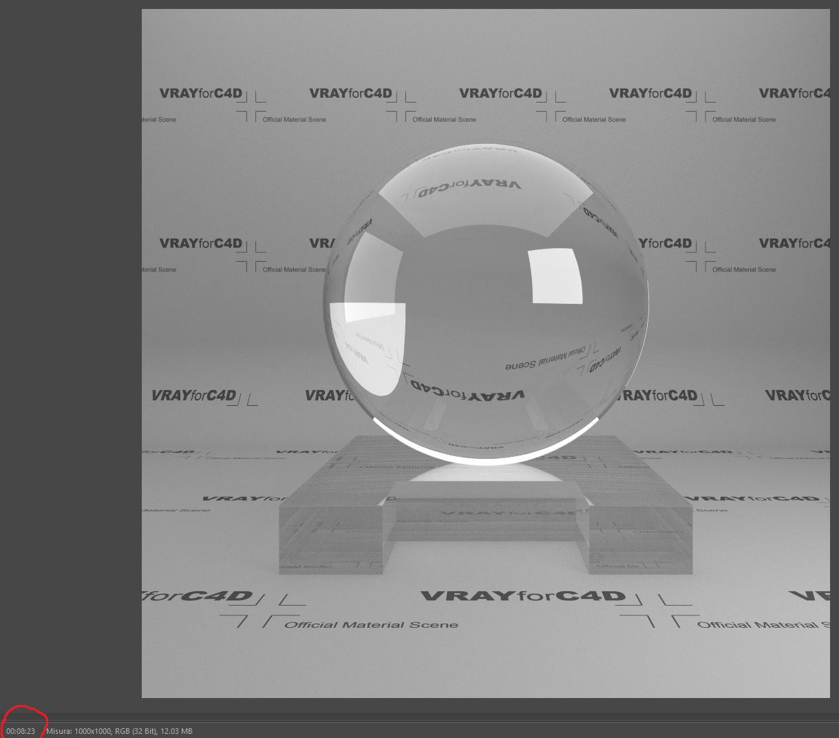

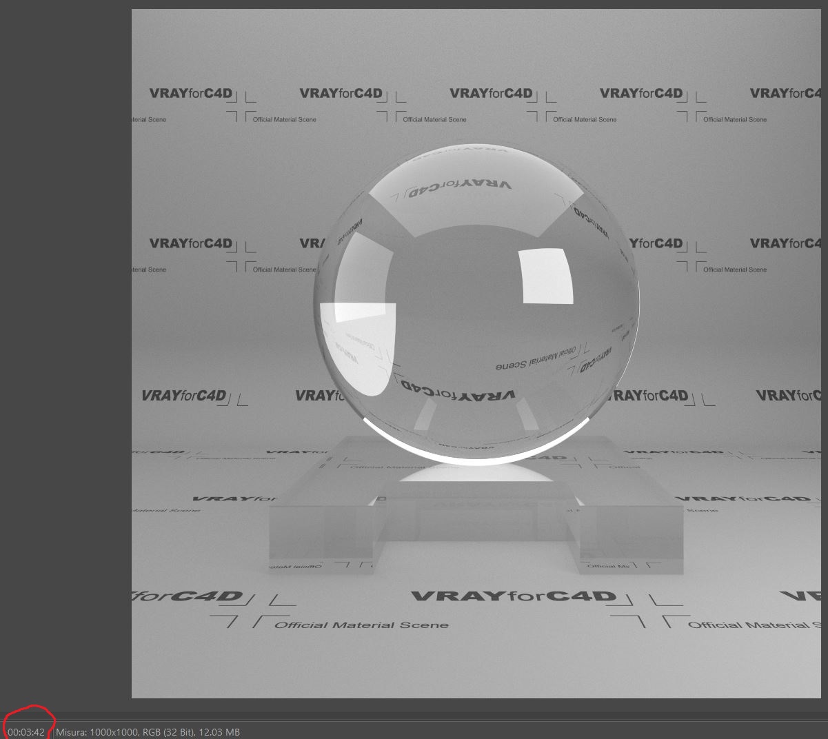

Ragazzi, ho appena fatto un test di confronto tra la versione 1.9 e la 3.4. Scena semplicissima con un vetro di base. Ho cercato di mantenere il più possibile i settaggi uguali. Calcolo effettuato con il metodo "bucket". Differenza abissale confermata e guardate che diversità di resa nella rifrazione del cubo.
Per il calcolo della sfera, invece, sono molto simili.
Quello che ho notato, difatti, è che i thread si soffermano molto più a lungo sul cubo nel calcolo con la 3.4 che con la 1.9.
Vi lascio in allegato anche le due scene, così potete provare e magari controllare che non abbia sbagliato qualcosa io nella modifica dei settaggi. Quello che in sostanza ho fatto, è stato di lasciare i valori della GI di default della 3.4 (indipendentemente che siano giusti o meno per calcolare il vetro) e li ho riportati nella 1.9, mentre ho corretto i valori di Antialiasing e DMC sempler della 3.4 e portati uguali alla versione 1.9.
Scena vetro Vray_3.4: 8'.23"
Scena vetro Vray_1.9: 3'.42"

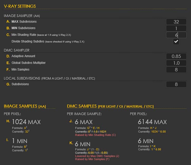

Allora passa alla modalità esperto se non ci sei già, nel pannello Antialiasing troverai sotto progressive 2 nuove voci MSR (min shading rate) e divide Shading subd.
Porta il primo valore MSR a 1. Non so perché lo abbiano messo a 6 onestamente, non so se siano direttive di chaos o un loro voler tenere alti i valori, ma io lo trovo un valore spropositato di AA, magari valido per il progressive ma non di sicuro per il bucket!
Se vuoi approfondire come alterano il tuo AA quei valori usa questo link
http://www.cggallery.com/tutorials/dmc_calculator/

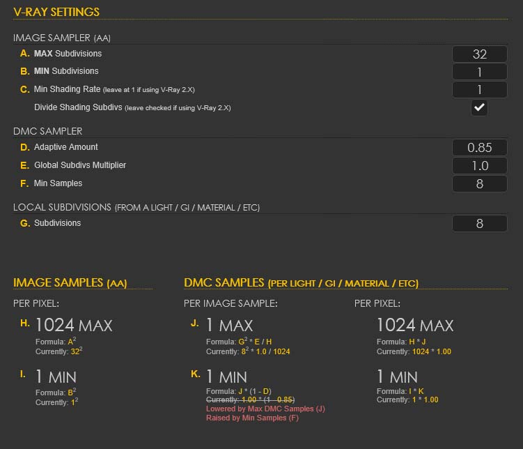

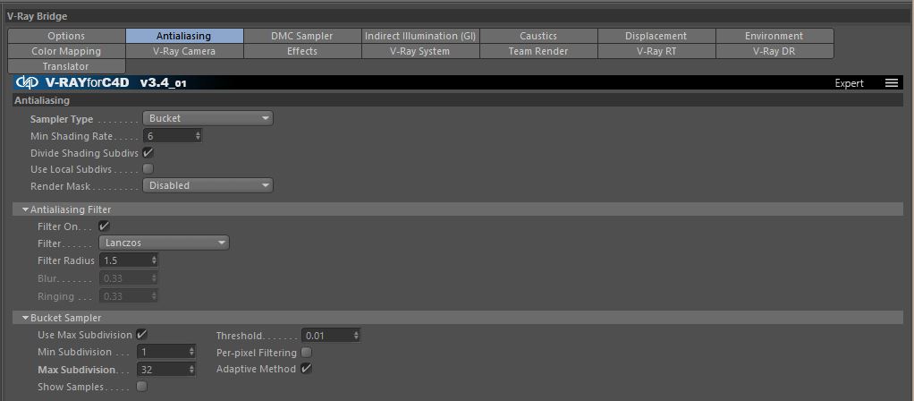

Questi sono i valori di AA della versione 1.9 impostati nella scena postata
Questi sono i valori di AA della versione 3.4 impostati nella scena postata

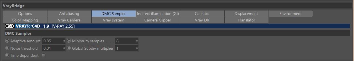

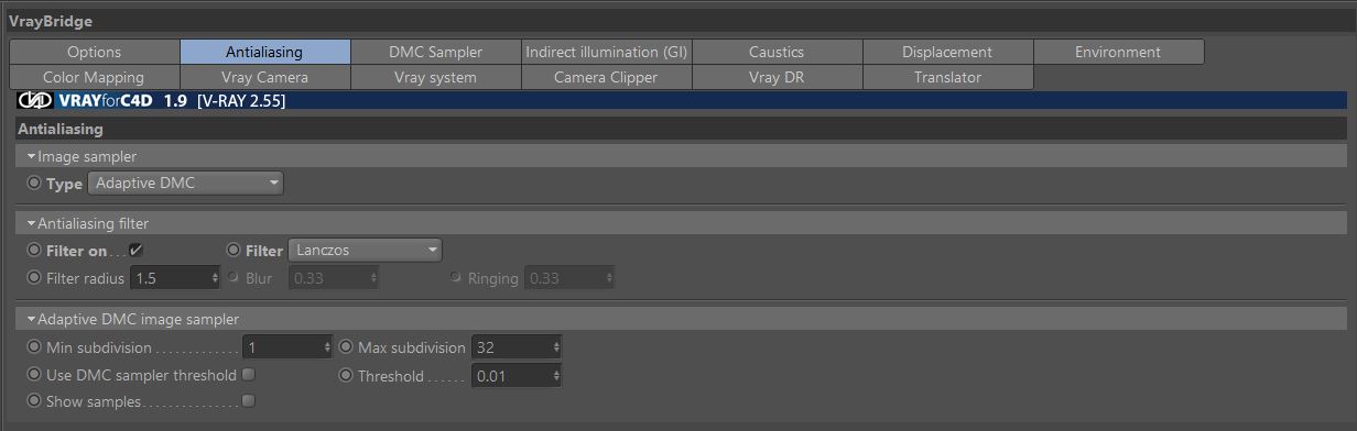

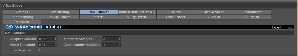

Grazie per l'aiuto ragazzi, ma ci sono ancora cose che mi sfuggono. Posto le impostazioni dell'antialiasing e del DMC delle due versioni per chi volesse dare un'occhiata. Il Min Shading Rate proprio non lo trovo nella 1.9! Mi è sfuggito??? :-((

Non trovi il MSR perché nella 1.9 non c'è, ed è da considerarsi ad 1 di Default, come puoi dedurre dal link che ti ho girato.
Ecco perché credevi di aver pareggiato i valori di AA tra le 2 versioni ma non lo erano!

Provato, con MSR 1 i tempi scendono drasticamente.
Ha ragione Anto.
