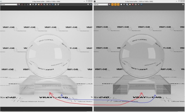

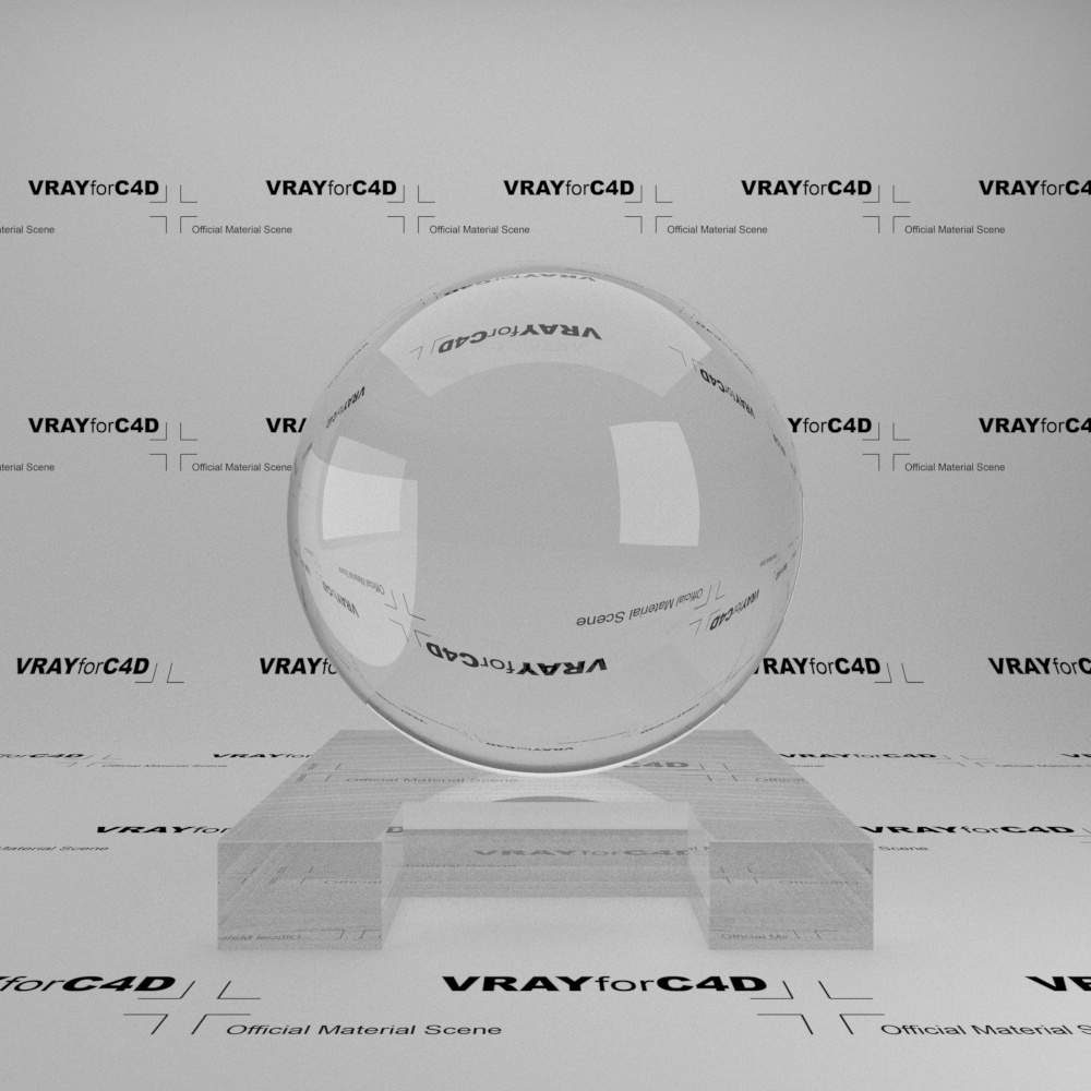

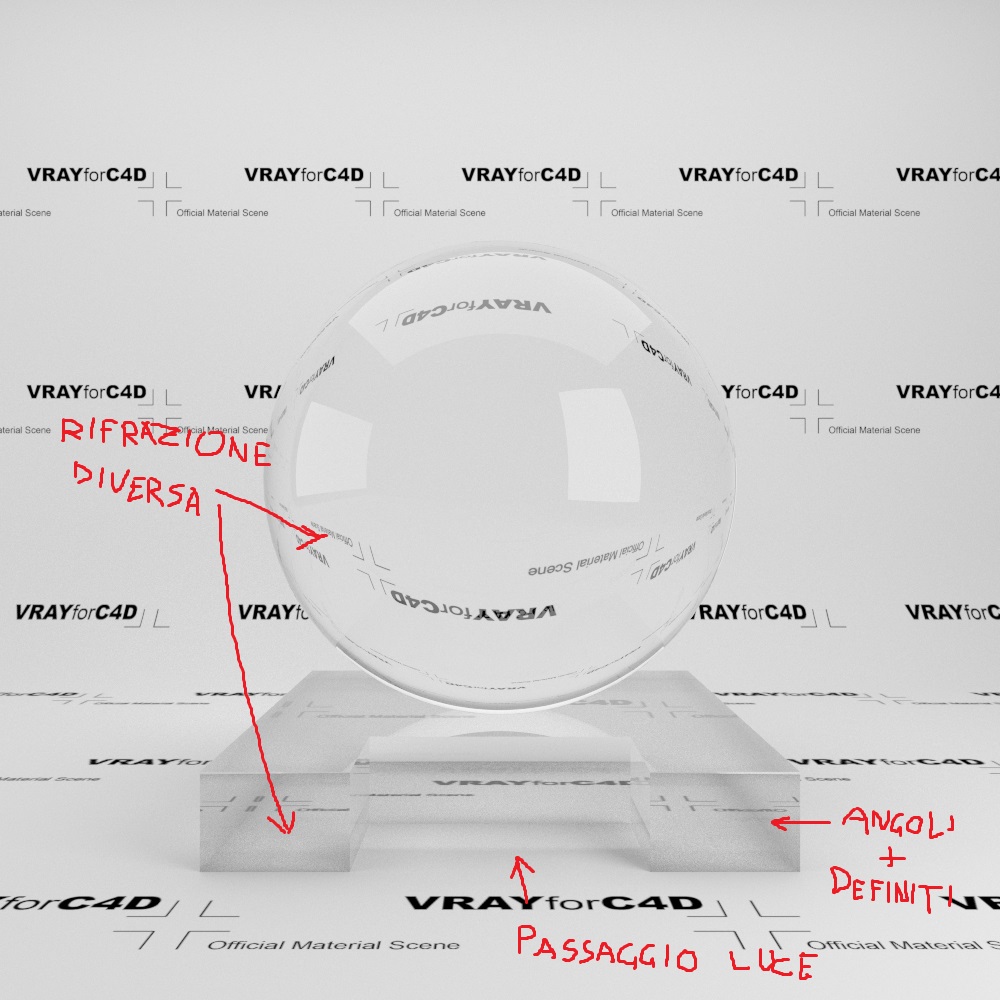

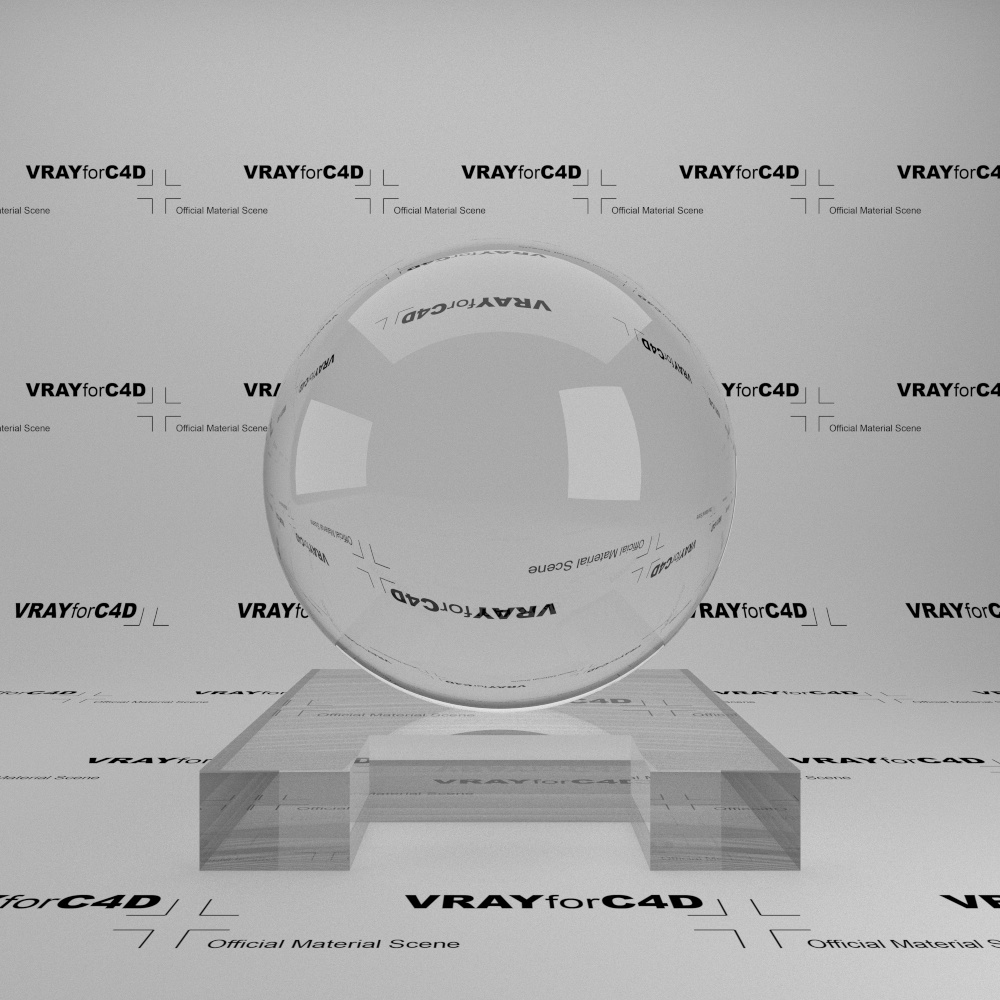

Amici, rieccomi qui per portare all'attenzione dei più esperti una cosa che mi ha lasciato un pò perplesso!!!
Dicono che il nuovo VrayforC4d, il 3.4, abbia lo stesso core di Vrayfor3dMax. Io ho Vrayfor3dMax vesione 3.2 e ho renderizzato la stessa identica scena con molte sorprese a riguardo!!!
Materiale utilizzato il solito banalissimo vetro di base con parametri identici tra i due software, come pure le impostazioni di Vray che ho copiato di pari passo l'una dall'altra. Sempre sperando di non aver dimenticato nulla, ho lasciato valori uguali di luci, camera e quant'altro. Tempi molto simili di calcolo (3':20" circa), ma risultati estremamente differenti sia per ciò che riguarda la resa fotorealistica, sia per il calcolo della rifrazione, sia per quanto riguarda (ed è la cosa che più mi ha rattristato) il passaggio di luce attraverso il vetro. Sembra che Vrayfor3dMax, abbia di default già un calcolo più corretto del passaggio di luce attraverso un solido di vetro. :(
Ma come è possibile visto che le formule matematiche ed i codici utilizzati dovrebbero essere gli stessi??? :?
Onde evitare polemiche, sto facendo tutto questo solo per cercare di capire il perchè di tale differenza ed eventualmente chiedere aiuto ai più esperti per settare meglio VrayforC4d, che è quello che uso di più, per avvicinarlo alla resa di Vrayfor3dMax!!!

Nel frattempo ho risolto la questione della rifrazione. Semplicemente ho appena scoperto che in 3dsMax il valore "BackSide" che in VrayforC4d è nel canale Specular, di default è spento, mentre in cinema è acceso!
Procedo con i tentativi nel frattempo. ;)

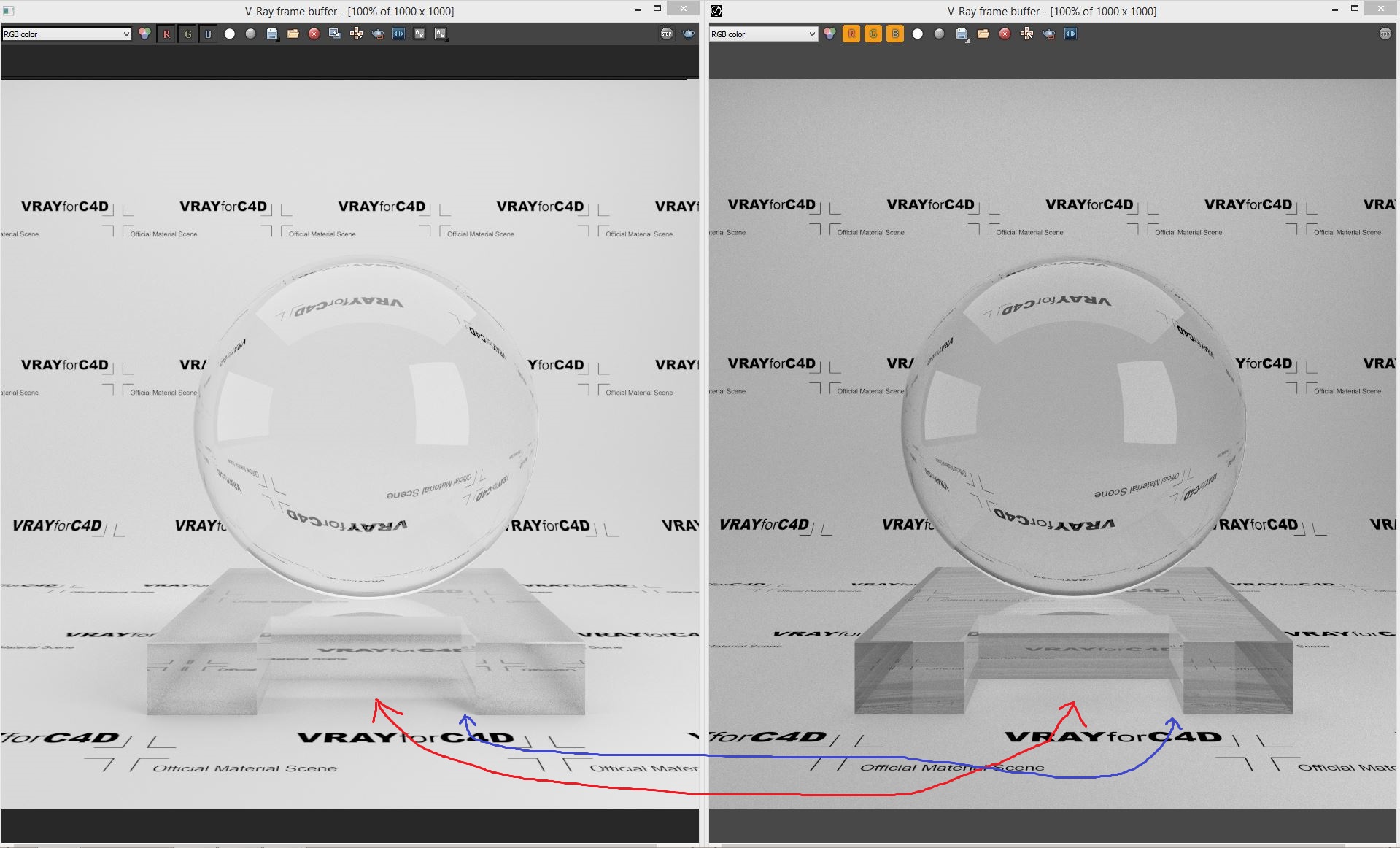

Pure con il VFB ed il metodo progressivo la differenza è abissale!!! :( :( :(
