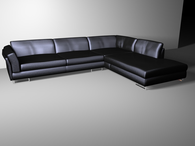

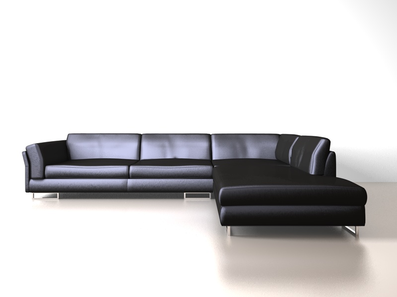

ma il compromesso che ho ottenuto secondo voi si può prendere in considerazione o sono lontano da un risultato che possa chiamarsi soddisfacente :)
filippo, riguardo l'editing dell'hn, è vero che viene sconsigliato spesso, ma alcune volte invece lo consigliano, vedi ad esempio il tutorial di gattone_blu del cinturino in pelle... :)
bisogna vedere cosa conviene fare volta per volta...in ogni caso io non sono ancora in grado di stabilirlo :?

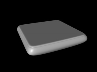

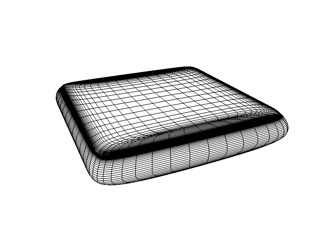

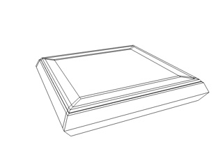

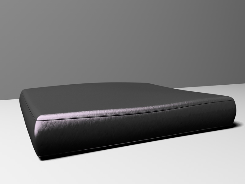

ho fatto una prova,ho cercato di fare quello che hai fatto tu.come ti dicevo prima basta prendere un cubo,dargli la forma principale,poi lo modelli con qualche estrusione e taglio di coltello ed è fatto.io l ho fatto abbastanza regolare,poi per renderlo un po irregolare aggiungi qualche taglio.il file che ho fatto io è da 40 kb

rifatto...
ho mantenuto molto più bassi i poligoni, non ho reso editabile l'hn e ho evitato il comando setta punto che non mi aiutava molto e ora il risultato sembra più soddisfacente.
rimane da capire come fare a creare le pieghe sena aumentare il numero dei poligoni.
come dicevi tu simone, voglio provare a fare questo lavoro usando una mappa per il displacement, ma non so da dove partire... :)
vedo cosa riesco a fare... :)

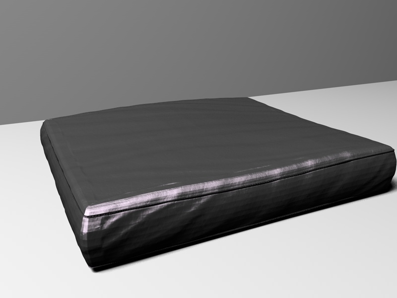

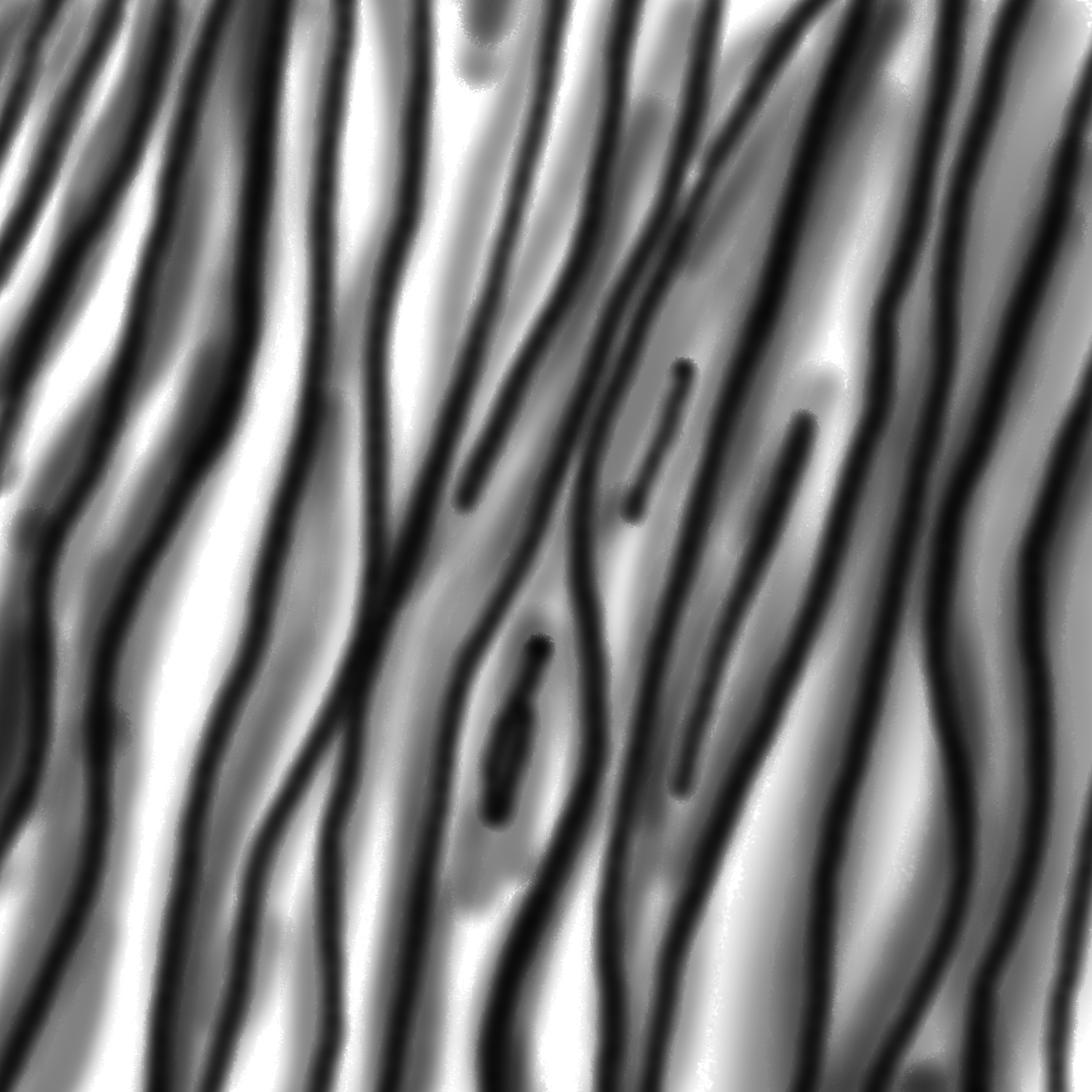

ci sto provando ma con pessimi risultati... :(

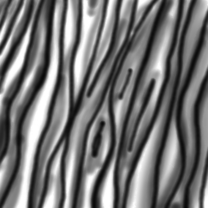

ho creato un altro materiale con nel canale alpha e nel canale displacement la tex che potete vedere in allegato.
ma il come risultato siamo ancora molto lontani :?
questo è il risultato senza la seconda tex applicata
questa è la tex
questa è la tex
questo è il risultato con la tex applicata. Perchè oltre a tutto il resto, mi dà quelle linee orizzontali?

bene bene,ma hai tolto il tag phong??
morph
Messaggi: 2000
Re: Interno poco realistico
Messaggio da morph »
no, secondo te devo levarlo?

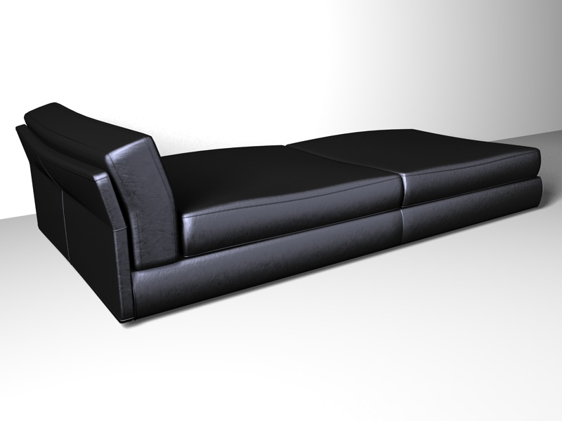

aggiornamento...in tutto questo tempo sono arrivato a fare solo questo... :(
sono troppo lento :(
morph
Messaggi: 2000
che faticaccia!!! ,a almeno fossi arrivato vicino a farlo somigliante...nooo neanche un pò :(
però uso questo perchè mi sto scocciando :roll:
