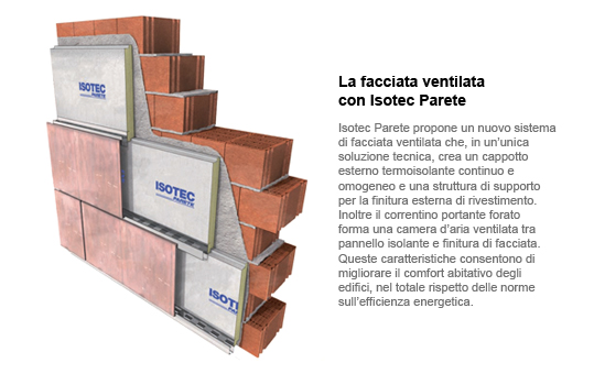

cmq allego 2 immagini che ho trovato, io il lavoro l'ho fatto 3 anni fa, quindi alcune soluzioni non esistevano.
la prima immagine mostra quello che non dovrebbe essere fatto, la piastra e tutto il resto sono ponti termici mostruosi,
la seconda potrebbe essere una soluzione, ma bisognerebbe capire bene come quei semplici correnti attaccati al cappotto reggano una pietra, cmq sarebbe la soluzione migliore

scusa gabriele ma secondo me ti stai confondendo.. credo sia alquanto improbabile che la struttura di una facciata abbia una propria fondazionegabriele__82 ha scritto:sono fissati a terra su una fondazione e scaricano il loro peso.
come ti ha giò spiegato luca gli elementi vengo sorretti/agganciati da un'apposita struttura retrostante
queste soluzioni esistono da molto piu' di tre anni fa...
basta che scrivi so google -facciata ventilata- e ti verrenno fuori numerose foto di "pareti appese"

cmq, parlando con un collega, (premetto che forse dovevo pure specificare che mi stavo attendendo ad informazioni ricevute dall'agenzia casa clima) mi ha spiegato che l'unico modo possibile è quello di utilizzare elementi in acciaio inox o in legno al fine di creare solo dove vengono tassellati, dei ponti termici puntiformi.
