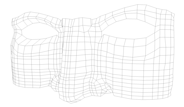

ciao Arkimed, così?
Messaggi: 3978
Località: Torino
Re: Modellazione Volto
Messaggio da Arkimed »
Voyager ha scritto:ciao Arkimed, così?
Urka, si così ma... hai fatto tutte quelle suddivisioni? :shock: ne bastavano molte meno, così ti risulta veramente difficile agire sulla mesh per correggerla o fare modifiche... guarda bene il videotutorial della rana, hai visto che uso molte meno suddivisioni?
Inoltre se hai notato bene realizzo i tagli proprio dove e quando è necessario, poi ci pensa l'HN a suddividere ulteriormente il modello.
Se vuoi un consiglio, finché sei in tempo ti conviene rifarlo da capo. :arrow:

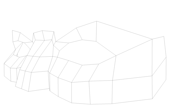

Si vero tu nella rana usi il coltello per le finiture ma anche con l'auto non fai punti così vicini usi comunque il coltello per le finiture del cofano.
Ok nessun problema riparto :)
Quindi molto ma molto meno fitta la rete e soprattutto dare profondità fa subito giusto?
poi con il coltello si aggiungono i poligoni necessari alle finiture giusto?
grazie mille :)

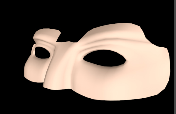

Salve raggazzi eccomi ancora qua a stressarvi.
E' suddivisa bene ora? e la sua profondità?
elpipes
Messaggi: 222
Iscritto il: lun ott 18, 2010 11:14 am
Messaggio da elpipes »
Voyager ha scritto:Salve raggazzi eccomi ancora qua a stressarvi.
moooolto meglio! :)
a occhio ( :D ) mi sembra abbastanza buona: non capisco bene l'occhio in 2' piano (c'e' una linea strana che lo taglia a meta')
a questo punto scendi col naso, fai la bocca e il mento, e vai col perimetro del cranio di profilo...
dopodiche' puoi iniziare a "ponteggiare" le zone vuote
Voyager
Messaggi: 304
Iscritto il: mar mar 01, 2011 4:51 pm
Messaggio da Voyager »
Ciao Elpipes, grazie non ho capito quale linea :(
ecco l'immagine è buona la profondità ora?
Bluvetr0
Messaggi: 310
Iscritto il: sab giu 14, 2008 7:33 pm
Messaggio da Bluvetr0 »
Hai realizzato gli occhi ed è il primo passaggio importante da cui dipenderanno molte delle altre linee. Ora ti consiglio di continuare solo con il naso fino ad arrivare alla bocca, e farla tutta quanta (labbra più alcuni poligoni attorno). Questo perchè come gli occhi, la bocca ha bisogno di maggiore importanza nella modellazione. Non sono i suoi poligoni a dover dipendere dalla mesh circostante, ma l'opposto.
Dai continua a stendere bene la "materia prima" e poi apporta le modifiche se ne trovi di necessarie (servirà qualche taglio in più per fare ed animare bene gli occhi).

Voyager
Messaggi: 304
Ciao blu, si infatti ora sto tentando di creare il naso vediamo se riesco ad andare aventi.
Poi dovrò fare dei tagli come mi hai indicato anche tu vediamo cosa combino :)
