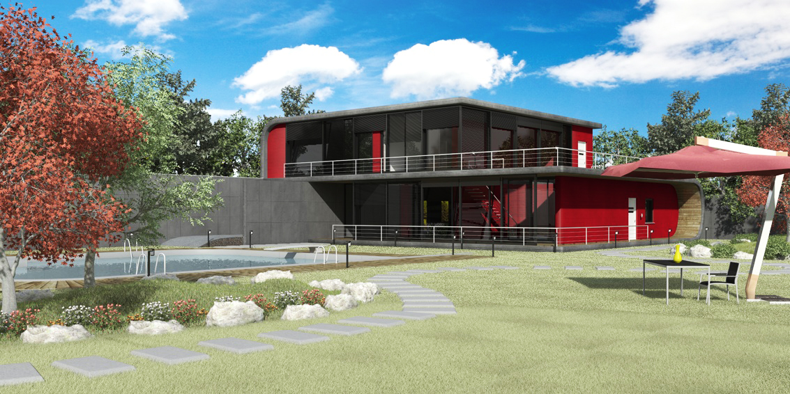

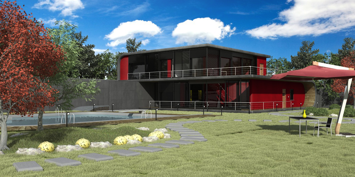

allora, ho impostato il tag compositing alla vegetazione e il render è durato 3 ore e non più decine come prima, ma diciamo che c'è qualche piccolo erroruccio... :(
perchè??? :(

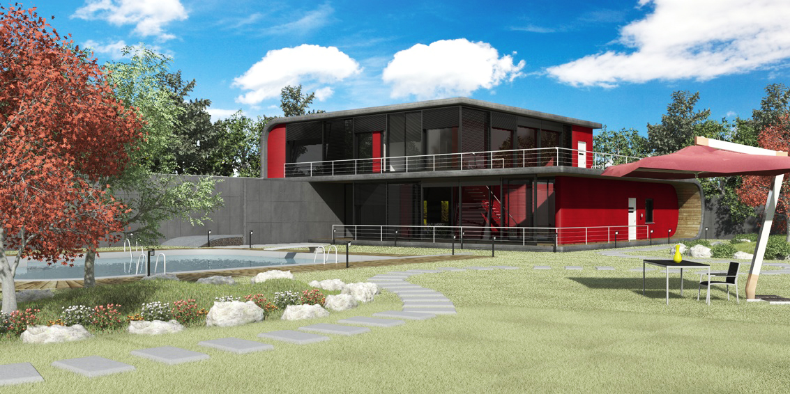

eccomi...allora ho provato ad aggiustare un po' di cose...
il prato va un po' meglio, ma ancora non mi piace. Ho utilizzato la zolla di master, ma si notano troppo le ripetizioni... :?
devo levare quel vaso sul tavolo che non c'entra niente.
poi, cos'altro c'è che non vi piace? :)

intanto ti faccio i miei complimenti anche per il progetto oltre che per il render.
a mio avviso l'erba è troppo chiara, troppo illuminata oltre che un pò piatta. sono piani alpha?
poi modificherei l'ombrellone che anch'io ho provato ad utilizzarlo ma è abbastanza bruttino, cambierei il cielo che mi sembra troppo "cartolina".
buon lavoro.

grazie pier... :)
allora per l'erba, non sono piani alpha ma è la zolla di master ripetuta come istanza render.
per quello che riguarda invece il resto vedrò cosa posso e riesco a fare :)
