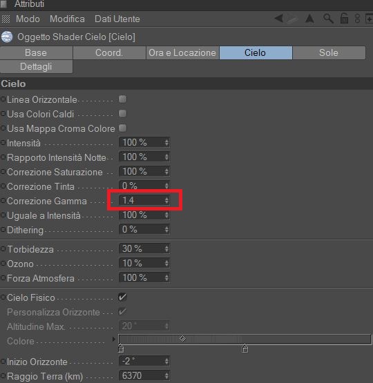

ehi ciao, non è per smontare tutto, ma non metterei la gamma a 2.2 nei parametri di rendering, la lascerei ad 1.

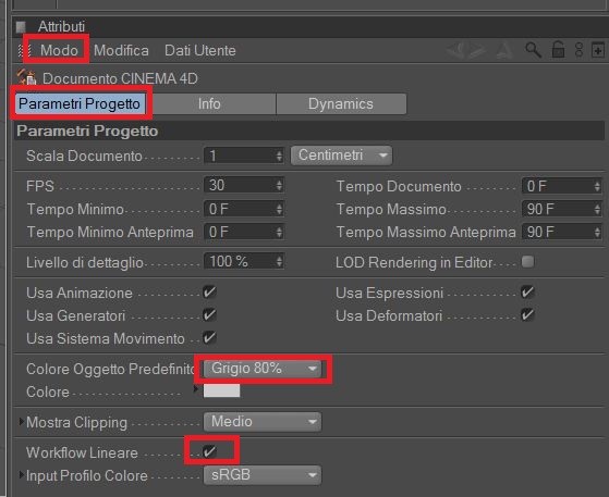

nella r13 come nella r12 c'è andando in modo-documento la possibilità di attivare il LWF, che dovrebbe essere automatico nell'apertura di un file nuovo in cinema.
nel caso verifica che sia attivato e riporta la gamma della IG ad 1.
quando io ti dicevo alcuni post fa di mettere la gamma a 2.2 era riferito allo sky di cinema, dove nei suoi parametri puoi modificare la gamma.
ciao ciao

sai gabriele...in colore oggetto predefinito io avevo personalizza...era questo il guaio piu grosso,cmq ora sto postando un secondo"lavoro"in un altro post..aspetto con ansia tutti i tuoi preziosi consigli,ciao
