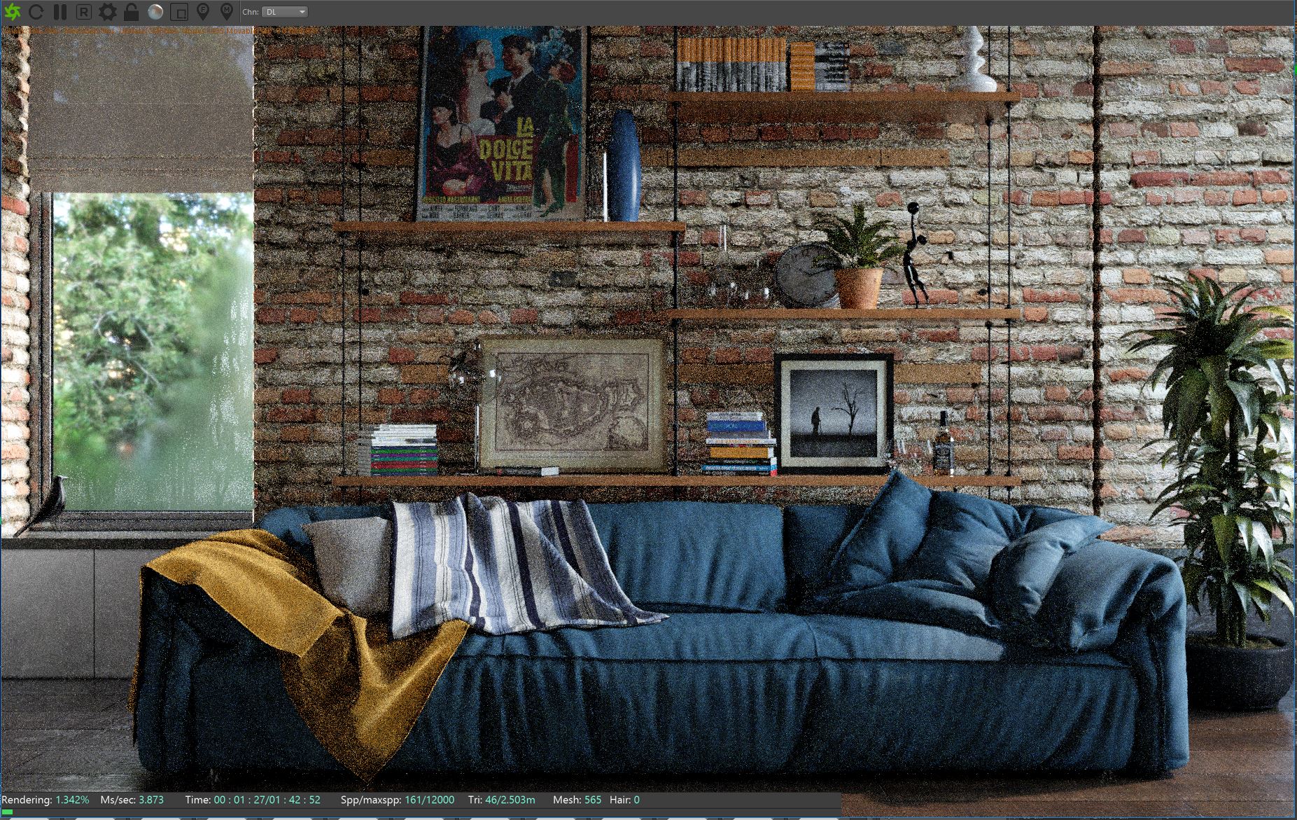

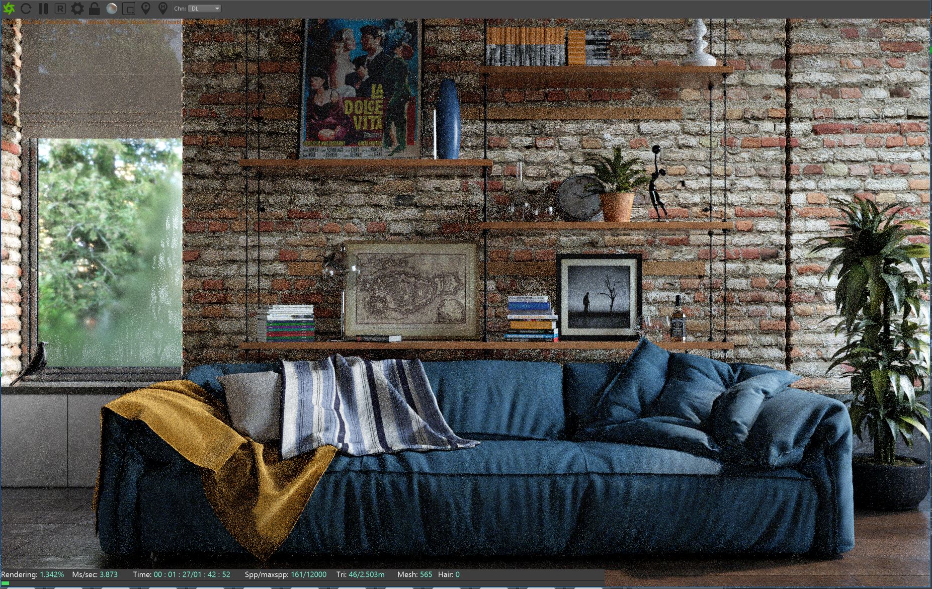

Non so come registrarti un video da qui, ma per avere un'idea questo è quello che su una scena un pò più complessa vedi dopo un minuto e mezzo di render. sicuramente abbastanza per capire dove mettere le mani....
Buona serata

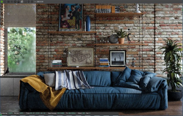

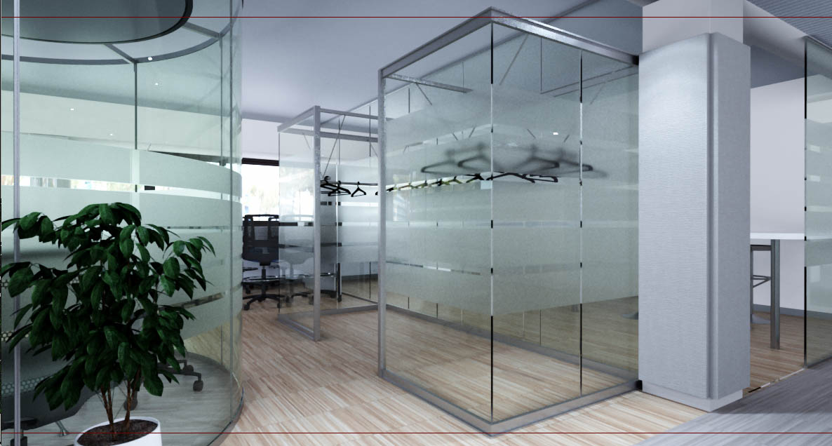

toscano
Messaggi: 82
Iscritto il: dom ago 03, 2008 12:21 pm
Re: Chiaroscuro
Messaggio da toscano »

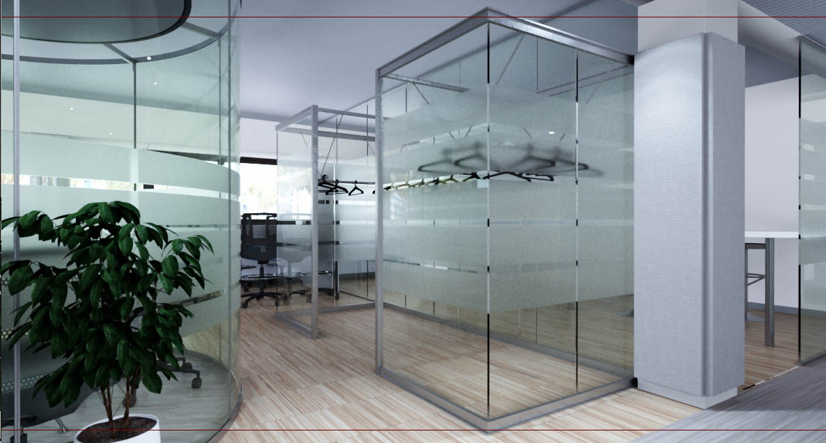

Supponi che i tempi siano quelli di Vray per il calcolo finale, ma risparmi il 90% del tempo sul setup. E poi, non ne sarei così sicuro... Nel senso che comunque è veloce e i tempi stimati dopo... diciamo 20-30 secondi di calcolo, sono attendibili, in genere per eccesso. Dimentica che renderizza tutto in 2 secondi, e poi su un pezzo, ci sta due giorni... Tutto lineare e senza sorprese: il tempo stimato è quello che ti prenderà. Sulla base di quello, in funzione del tempo che hai, puoi dimensionare l'output o i campioni... Inoltre puoi sempre usare ORC, come ti ha detto shine.
Guarda, la bellezza sta nel prendere decisioni alla velocità del pensiero e non secondo quello di una renderfarm! In questo, Octane è fantastico.
Inoltre, anche se shine mi si stranisce, ci sono dei metodi che sono belli 'quasi' come il pathtracing, ma che ti prendono 1/10 del tempo... Dipende da quello che devi fare.
Quella che allego, è una preview in 'Directlighting' (guarda che vetri) fatta in pochi minuti, tipo 1'20''... la relativa in PT richiedeva 20'...
L.

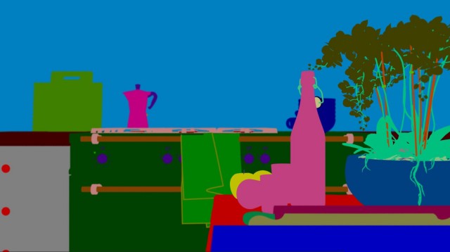

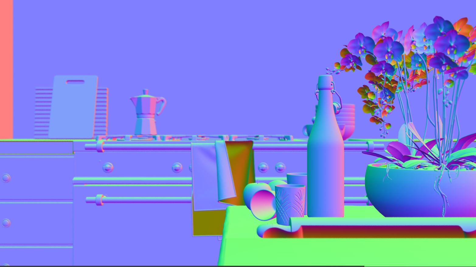

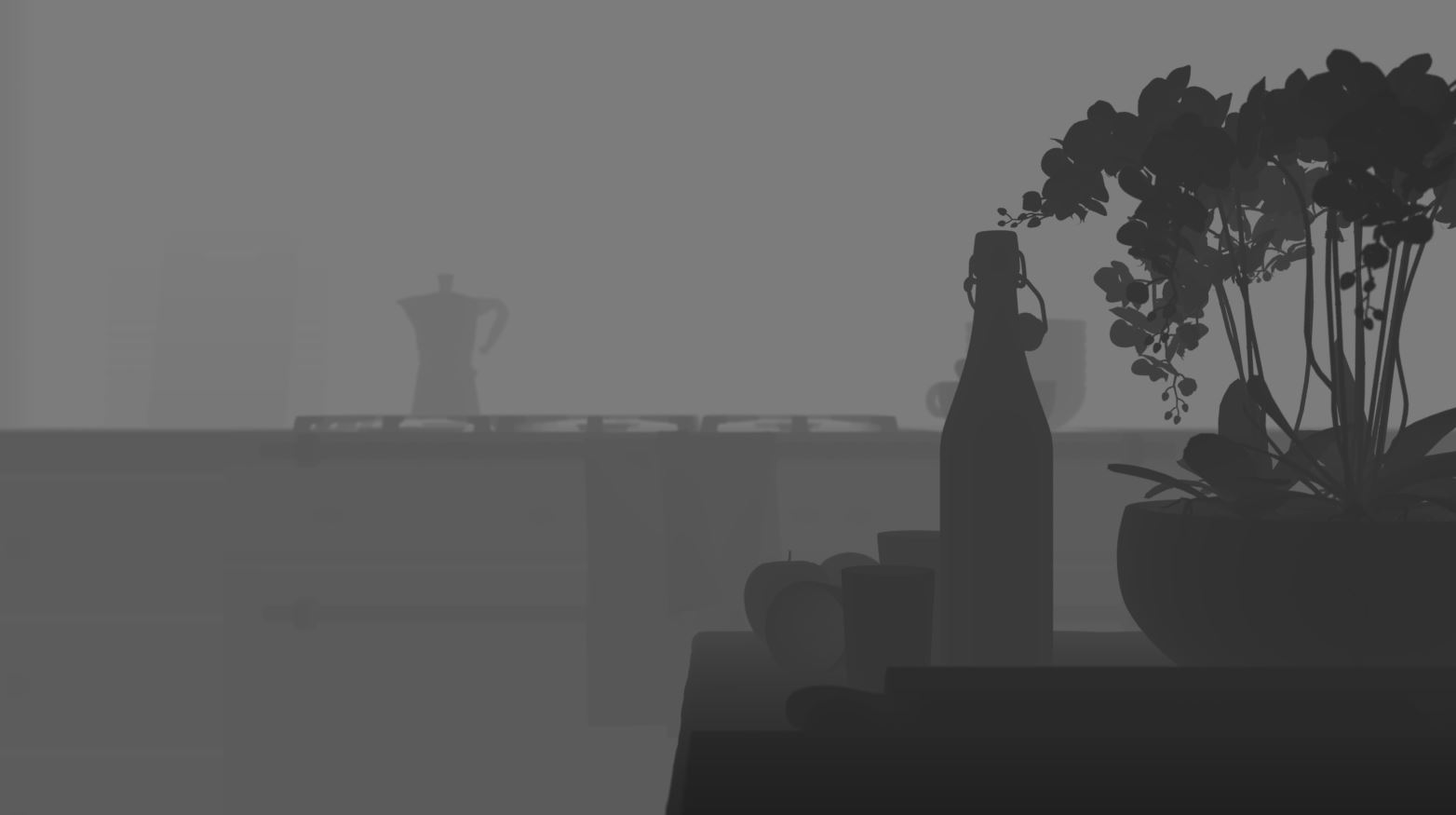

A margine di questo discorso volevo ancora sottolineare un paio di cose che tornano davvero utili.
La prima è di risposta alla tua domanda sul fotoinserimento. Hai la possibilità di assegnare un materiale "matte" agli oggetti che non saranno visibili dalla camera, ma che avranno le ombre portate dal tuo soggetto. In questo modo, immaginando un edificio, e ricostruendo i volumi di quelli adiacenti, anche semplici, avrai le ombre proiettate dal tuo edificio che andranno ad aggiungersi in fase di inserimento.

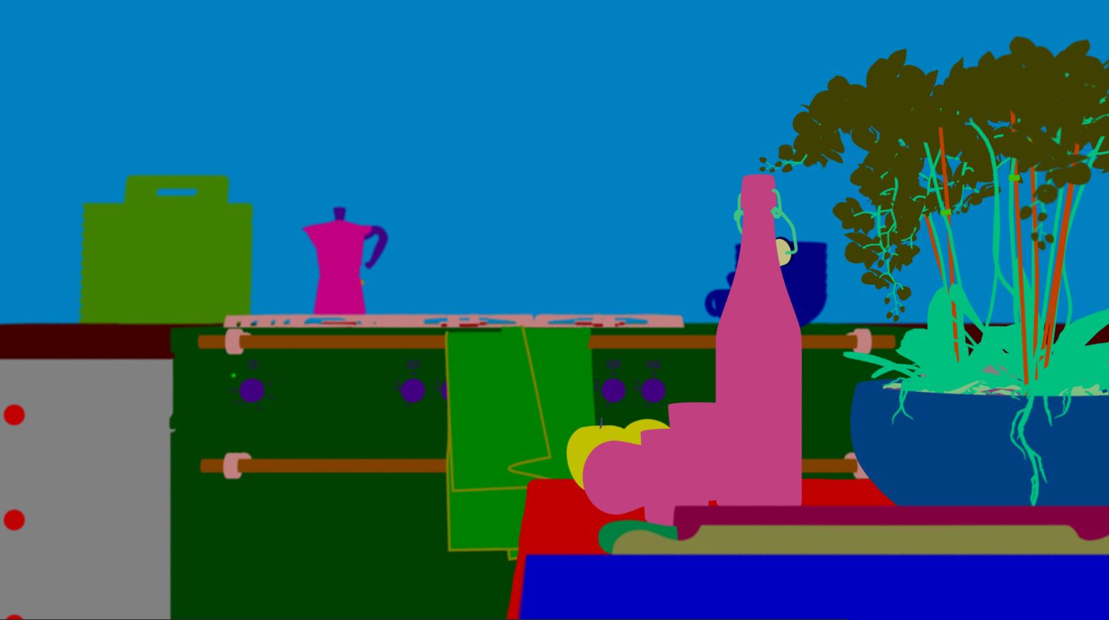

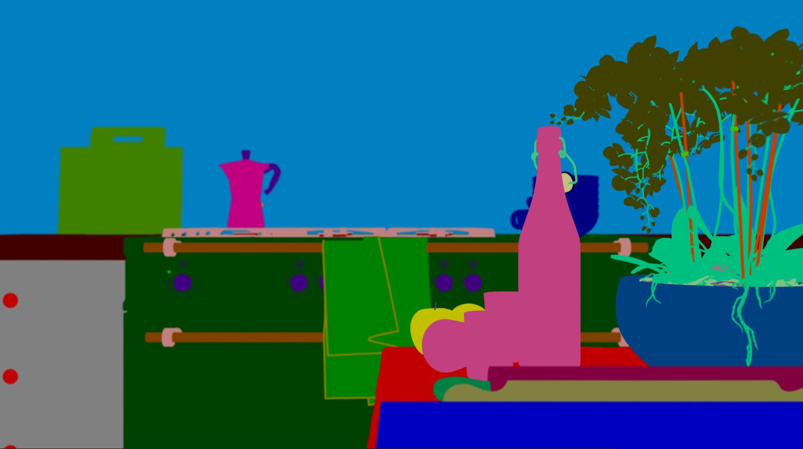

La seconda è una ventina di canali informativi ai quali accedi, sempre in RT ovviamente, che ti sono molto utili soprattutto in ottica multipass, come verifica di quello che hai impostato.
Ti allego come esempio il Material ID, oltre che allo z-depth e lo shading normals.
buona giornata! :)
PS: Toscano lo sa: io non amo il Direct Lighting. Sicuramente velocissimo, ma non preciso e meno "fisico" soprattutto sui materiali speculari....

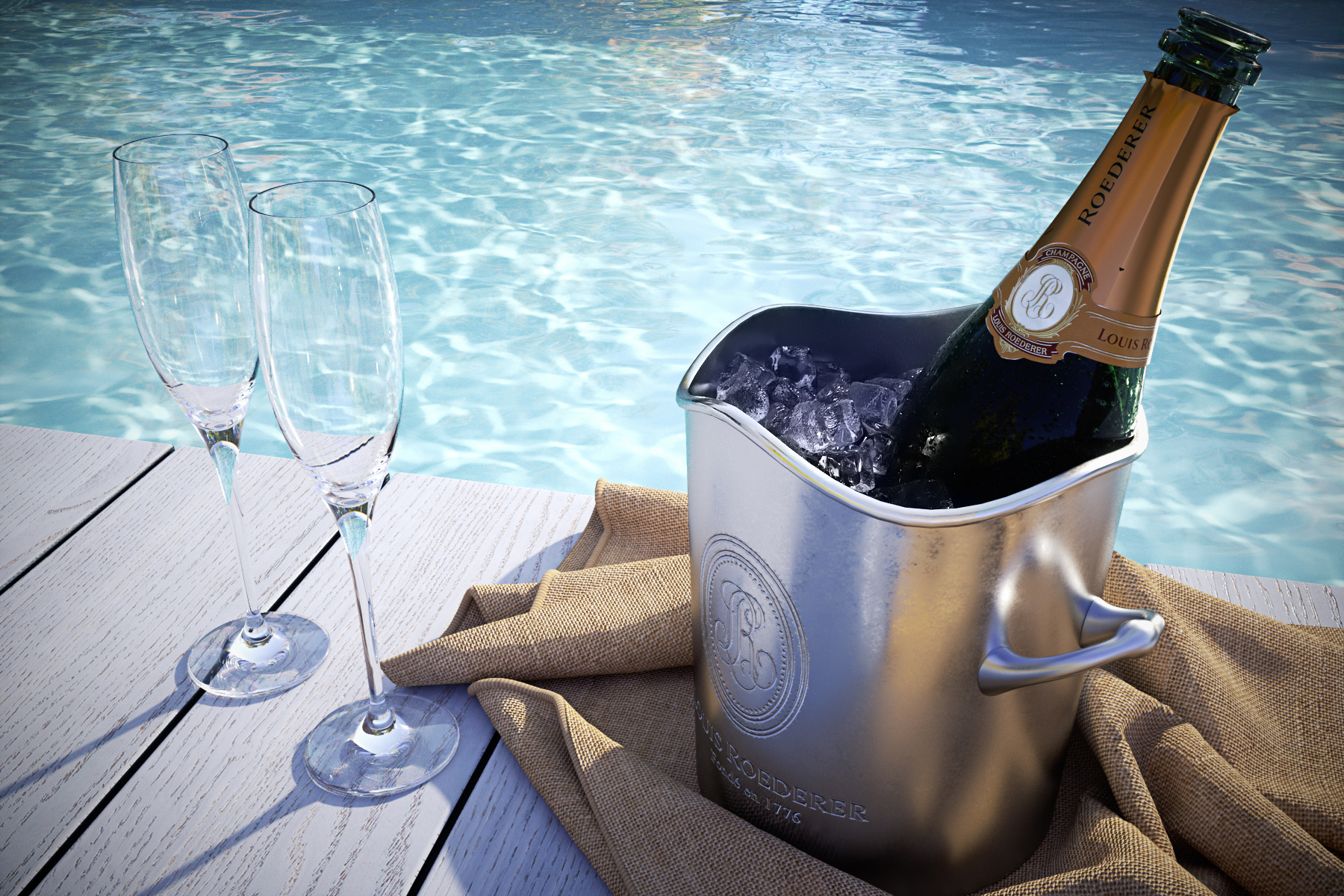

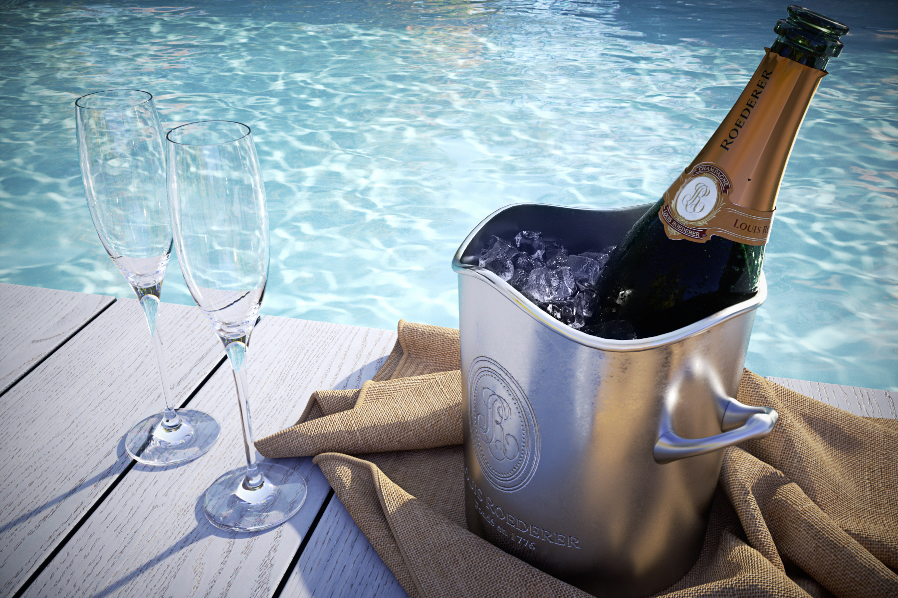

Un'ultima cosa.
Non ricordo se l'avessi postata su questo forum.
Questa era una prova fatta per testare le caustiche. Come avevo scritto vengono calcolate in automatico, e decidi solo il "caustic blur", dimenticando tutti quei valori che usavi in vray con tempi biblici di render. Anche in questo caso il finale l'ha calcolato nei tempi medi, esattamente non mi ricordo quanto.
A presto!
