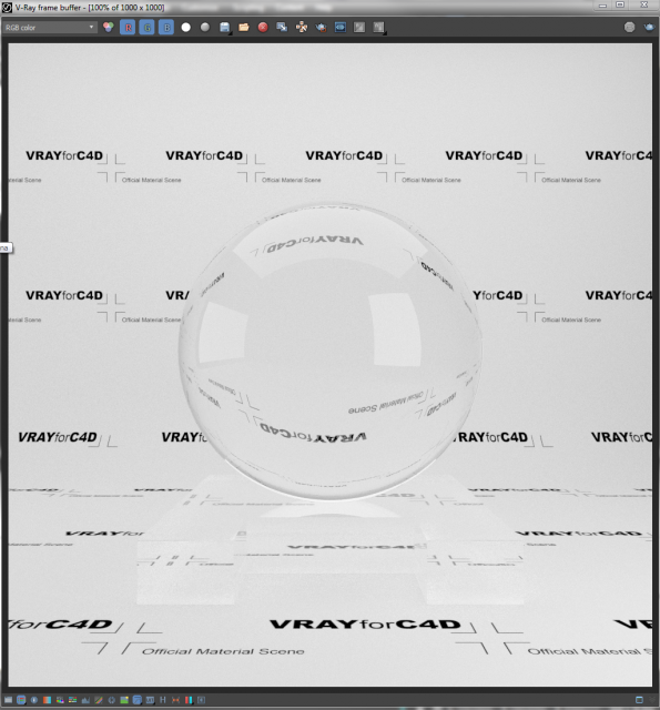

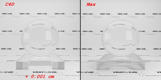

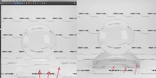

tomasimattia ha scritto:allora ho provato ad impostare il multipass e in un caso ho ottenuto l'immagine esattamente chiara con quella che hai postato per cui può essere che in max ci siano dei settaggi leggermente diversi (come pure la riflessione a sinistra era identica. Il mio dubbio è su come sei riuscito ad ottenere la base completamente diversa in max, ho provato varie strade ma proprio non capisco, ho confrontato i parametri con 3d studio e sembra essere tutto nella norma, puoi passarmi la scena in 3d studio per fare ulteriori verifiche??
..se per la base intendi la parte dove li vetro tocca il "suolo", la cosa che ho notato è che VrayforC4D calcola male quando la superficie di vetro tocca qualsiasi altra superficie. Non è che l'ho ottenuta con qualche artefatto strano in Max, semplicemente è la stessa identica scena esportata in FBX ed importata in Max. Ho aggiunto le stesse luci, posizionato le camere con gli stessi valori ed il risultato è quello che vedi. :nono
Se infatti provi ad alzare l'oggetto di 0.001cm in C4D vedrai che non dà più quel fastidioso effetto striato, presentando però altre differenze di rifrazione sullo stesso punto e ciò dimostra che qualche errore di calcolo c'è rispetto alla versione Max (vedo se riesco ad inviartela per MP comunque).
Per la riflessione a sinistra della sfera, come dicevo qualche messaggio più indietro, mi sono accorto che in Vrayfor3dsMax di default è spenta la voce BackSide sullo specular dei materiali, mentre in VrayforC4D è accesa! :)

ascolta ho provato a rifare il materiale che hai creato ma ottengo un risultato diverso... secondo me il problema sta nella creazione pari pari del materiale per poter fare un adeguato confronto. Non sono bravissimo con max però cercherei di verificare bene i parametri del materiale, per esempio il diffuse in max è accesso ma impostato sul nero mentre in cinema è spento non so se sia corretto..

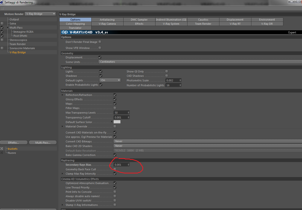

allora forse ho capito.... spostati di 0.01 non di 0.001 e devi cambiare questo parametro da 0.01 a 0.001 altrimenti crea artefatti

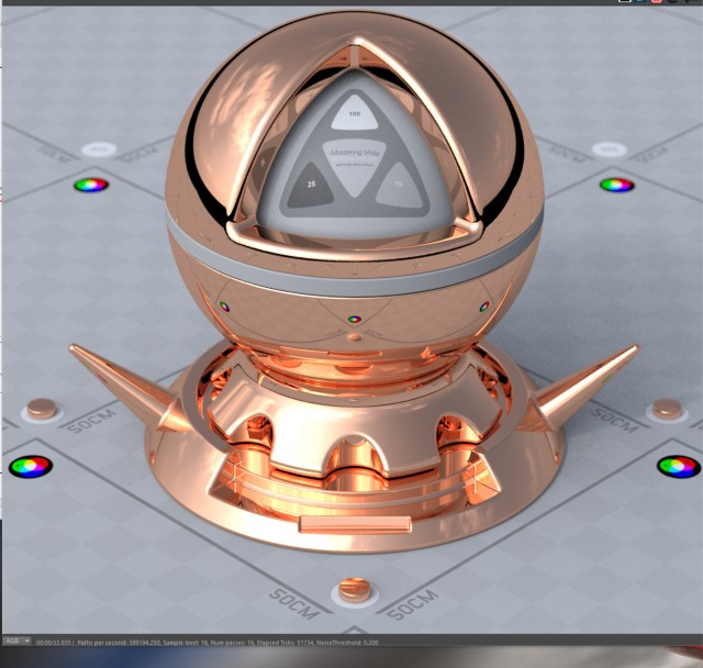

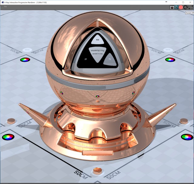

Ma i problemi con l'RT con GPU sono solo quelli del bump map, 2sided, ecc... o sono anche altri? Perchè facendo delle prove, "sembra" funzionare ma spesso e volentieri si pianta e non aggiorna più l'IPR. Se lo riavvio rimane tutto nero e devo riavviare cinema... Volevo sapere se è un problema mio, di driver e quant'altro, o capita anche a voi?

Io l'rt riesco ad usarlo solo con la modalità CPU, se metto GPU o openGL la preview, oltre ad essere più lenta, è completamente sbagliata.

tomasimattia ha scritto:allora forse ho capito.... spostati di 0.01 non di 0.001 e devi cambiare questo parametro da 0.01 a 0.001 altrimenti crea artefatti
..ecco altri valori che non ho toccato in effetti..ottimo!!! Grazie per il consiglio! Però rimane il difetto più grande da capire come risolvere, sempre si possa risolvere, ovvero il passaggio di luce attraverso il solido di vetro! :?
io riesco ad usarlo "quasi" bene, va velocissimo, anche con i vetri, nonostante abbia solo 2 misere 580 in sli.
solo che se uso delle mappe di riflessione non me le fa vedere e mi mostra l'oggetto opaco con solo il canale diffuse e si pianta!!!
