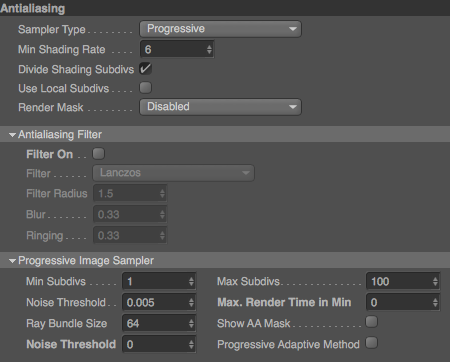

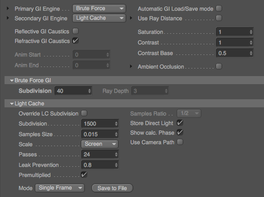

Ormai "stremato" :shock: non sapendo più dove intervenire vi posto una parte di render della scena incriminata con relativi settaggi, dove, sicuramente sbaglio un qualche cosa ma non riesco a capire cosa. :(
Luci e materiali hanno suddivisioni settati a 80. Anche impostando tempo max a 0 e addirittura noise threshold a 0 il render a circa 13 min di cottura si ferma da solo anche se, come si può può facilmente vedere, il noise è ancora molto molto alto. :@
Ringrazio chiunque possa gentilmente aiutarmi.
Settaggi GI
Settaggi GI
Settaggi DMC
Settaggi DMC
Settaggi AA
Settaggi AA

Metti a 0 il Global subdivision multiplier e a 0.85 l'adaptive amount. Se ancora c'è noise rifai da capo i settaggi o posta la scena

gotty ha scritto:Metti a 0 il Global subdivision multiplier e a 0.85 l'adaptive amount. Se ancora c'è noise rifai da capo i settaggi o posta la scena
Ma teoricamente Global subdivision multiplier a 1 e l'adaptive amount a 0,4 non dovrebbero aiutare a "migliorare" rispetto a 0 e 0,85? :? Poi quel che non capisco è perché il render si interrompa dopo circa 12 minuti nonostante il livello di noise sia ancora improponibile. :roll:

Nella nuova versione di VRay mettere a 0 il global SM lo fa switchare alla modalità automatica e ti calcola le suddivisioni (tutte, luci, materiali, BR) necessarie con il miglior compromesso sul noise. E' il miglior approccio da cui partire secondo me, poi eventualmente lavori per togliere eventuale noise. Scendere troppo sull'adaptive amount è vero che potrebbe migliorare la resa, ma uccidi l'intelligenza di VRay e i tempi si allungano. C'è qualcosa che non va da qualche parte.
