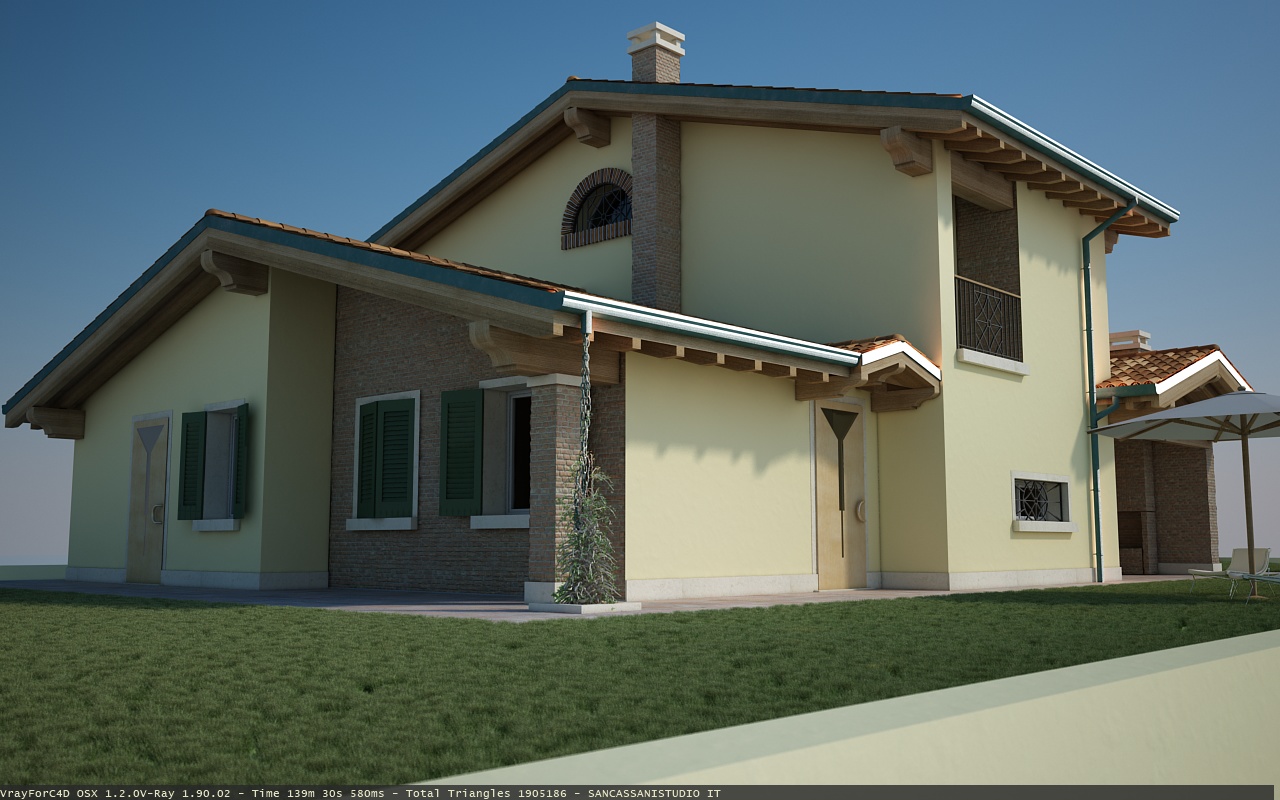

Piccola prova con occlusione ambientale attivata e rame di gabriele__82, materiale AR convertiro vray ma mi sembra non rendere appieno... anzi, cambia molto dall'originale. Ora lavoro sui mattorni
FiLiPpO92
Messaggi: 1795
Re: Nuova VILLETTA SINGOLA
Messaggio da FiLiPpO92 »
non è molto bella l occlusione ambientale,sebra che l immagine abbia campioni bassi.se aumenti i valori vedrai che te la creerà da solo la AO,ma in maniera piu realistica.cmq c'è ancora da lavorare sul displacement perchè i muri sono a onde.però sta venendo molto bene :)

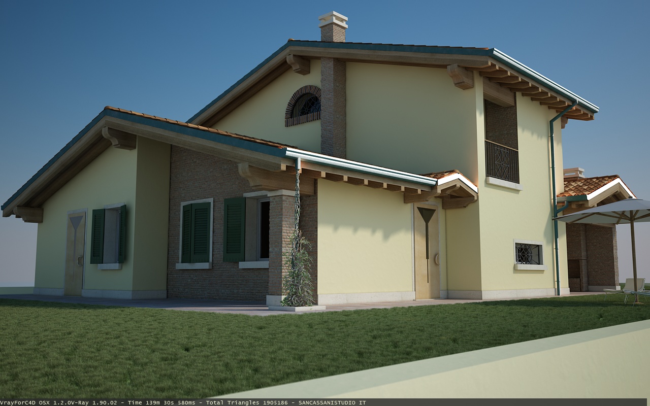

Grazie filippo sempre molto gentile e disponibile... In effetto l'AO l'ho solamente attivata senza modificare nessun parametro e solo per curiosità questi i valori di default... poi mi dirai secondo te su quali agire... :)
Schermata 2010-06-18 a 15.21.36.png (13.86 KiB) Visto 2010 volte

hai ragione, da marroncino rosso che è, ti è uscito verde, sembra quasi già ossidato. potrebbe essere un'idea, far vedere il colore del rame ossidato, anche se dovrebbere essere allora più scuro. sto finendo una villa che dobbiamo fare, io con a.r. mi esce abbastanza bene. appena la finisco la posto. cmq per il resto sempre complimenti :D .
