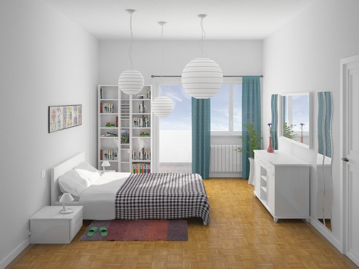

ciao morph,
domanda [forse scema..]:i mobili sono in laccato [o similia], giusto? il fatto è che mi sembrano davvero un po' troppo chiari e uniformi, guardando l'immagine non ingrandita avrei giurato che erano ancora da applicare i materiali. io introdurrei delle lievisssiiiiimeee variazioni, o applicherei un bump [0,5%~1%] tanto per farli uscire un po' più fuori.
altra domanda: i lampadari sono in plastica, vetro, carta, altro? così mi sembra una "pallozza" di plastica, ma le steccature interne [sono steccature, vero?] mi fanno venire il dubbio sia qualcosa di carta... secondo me c'è ancora un po' di lavoro da fare sullo shader di quel materiale, che a me è semprato un po ambiguo.
a parte questi due dubbi, l'immagine sta venendo su bene, bravo! ti seguo! :D
ciaociao,
Ros
morph
Messaggi: 2000
Re: Piccola camera da letto
Messaggio da morph »
ciao ros, grazie per le domande...
allora, si i mobili sono in laccato, anche se non molto lucidi, il materiale che utilizzato è così composto:
colore bianco 100%
riflessione 10% disp. 5%
rilievo 3 % con disturbo standard, scala globale 0.05%
speculare 81% altezza
secondo te dovrei aumentare il bump?
il materiale dei lampadari, dovrebbe essere carta nella realtà, ma invece qui ho utilizzato lo stesso materiale che fa da paralume alle lampade da comodino e cioè questo:
colore bianco 100%
luminanza con fresnel attivo, con moltiplica 80%
trasparenza 20%
rilievo 30% con shader ripeti intreccia scala 5%
speculare altezza standard.
come dovrei cambiarlo? :)

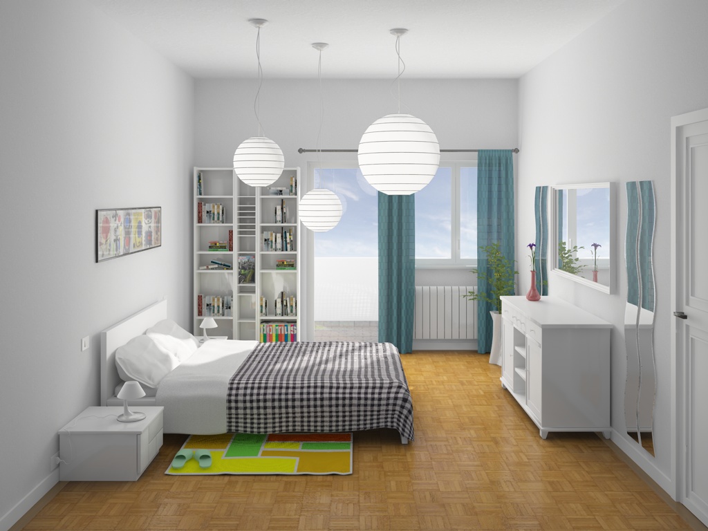

è venuto fuori questo...sto provando a fare un tappeto diverso perchè questo non mi piace...

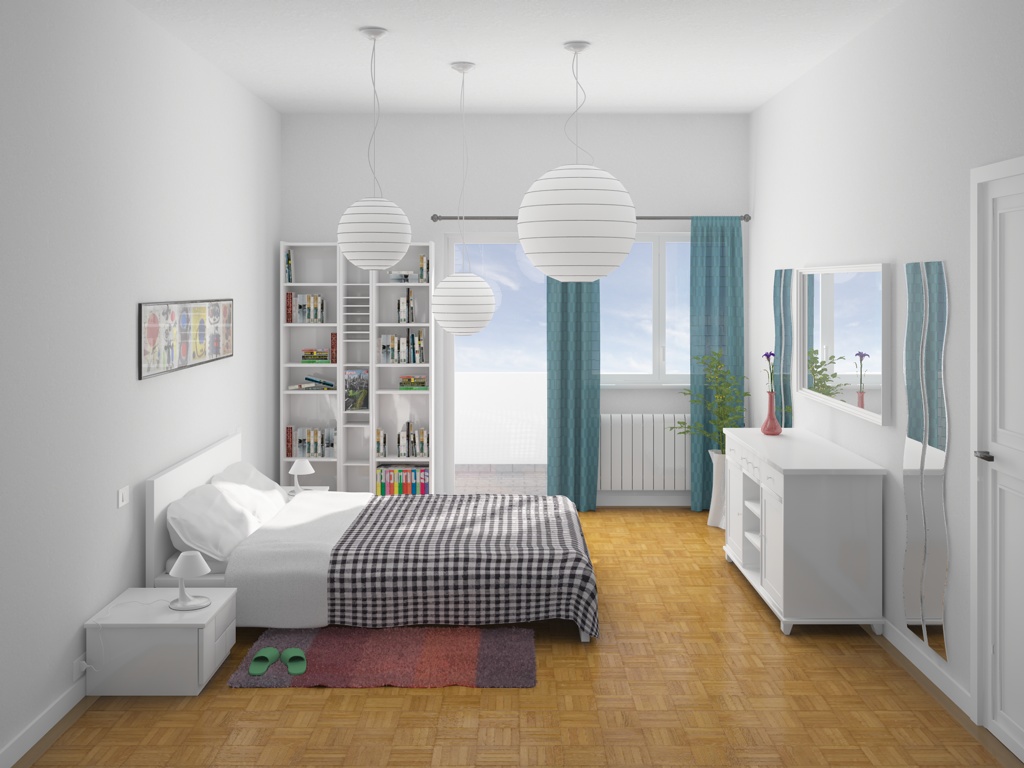

secondo me va un po' meglio che ne pensate? :)

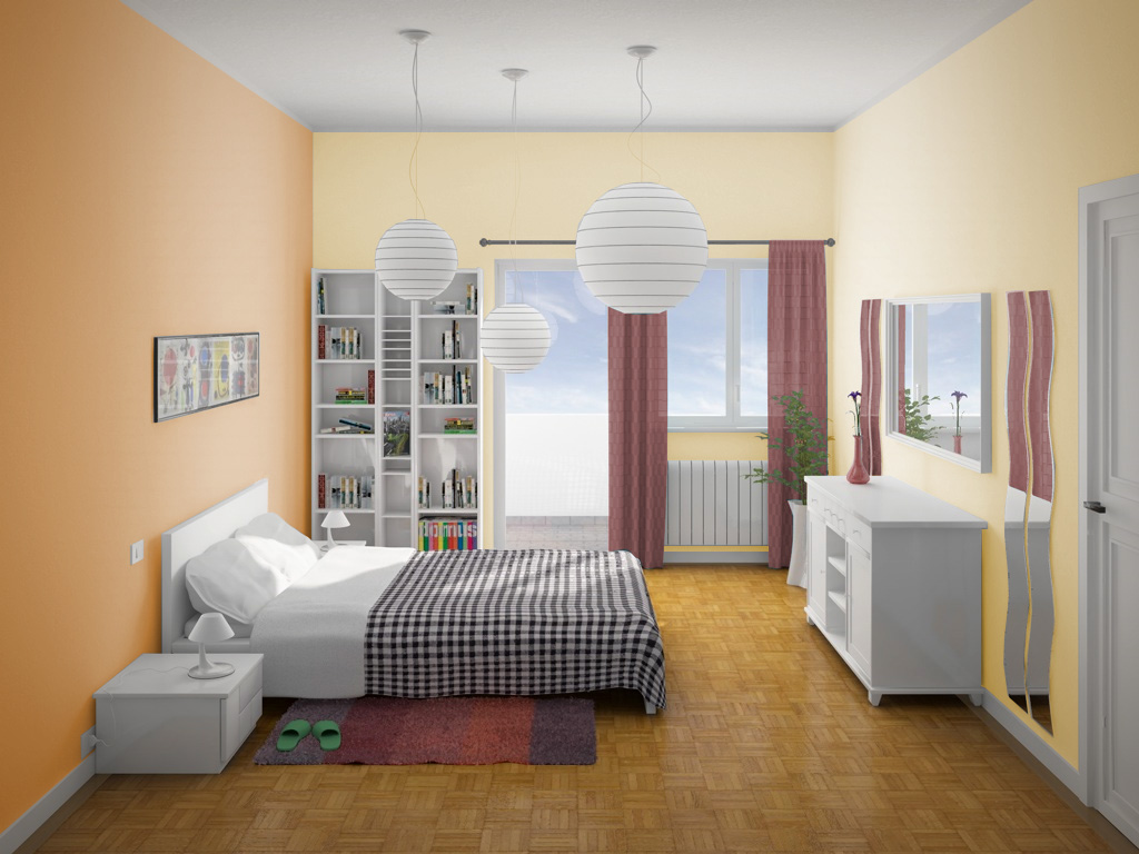

TheTruster
Messaggi: 535
Località: Messina
Messaggio da TheTruster »
Anche a me piace il risultato che hai ottenuto :)
Comunque qualcosa, nella luce, la appiattisce un po'.
Inoltre trovo tutto troppo "rigido"... forse varierei, come ti hanno consigliato, la posizione della camera, per evitare quel senso di staticità che comunica adesso.
Un'altra cosa... ma i muri devono essere necessariamente bianchi? :)
Scusandomi se mi ritieni invadente, ho fatto una prova colorandoli...
Secondo me un tocco di colore non starebbe male... anche in virtù del fatto che staccherebbero meglio i mobili bianchi.
Ho adeguato anche le tende, rendendole simili al tappeto.
