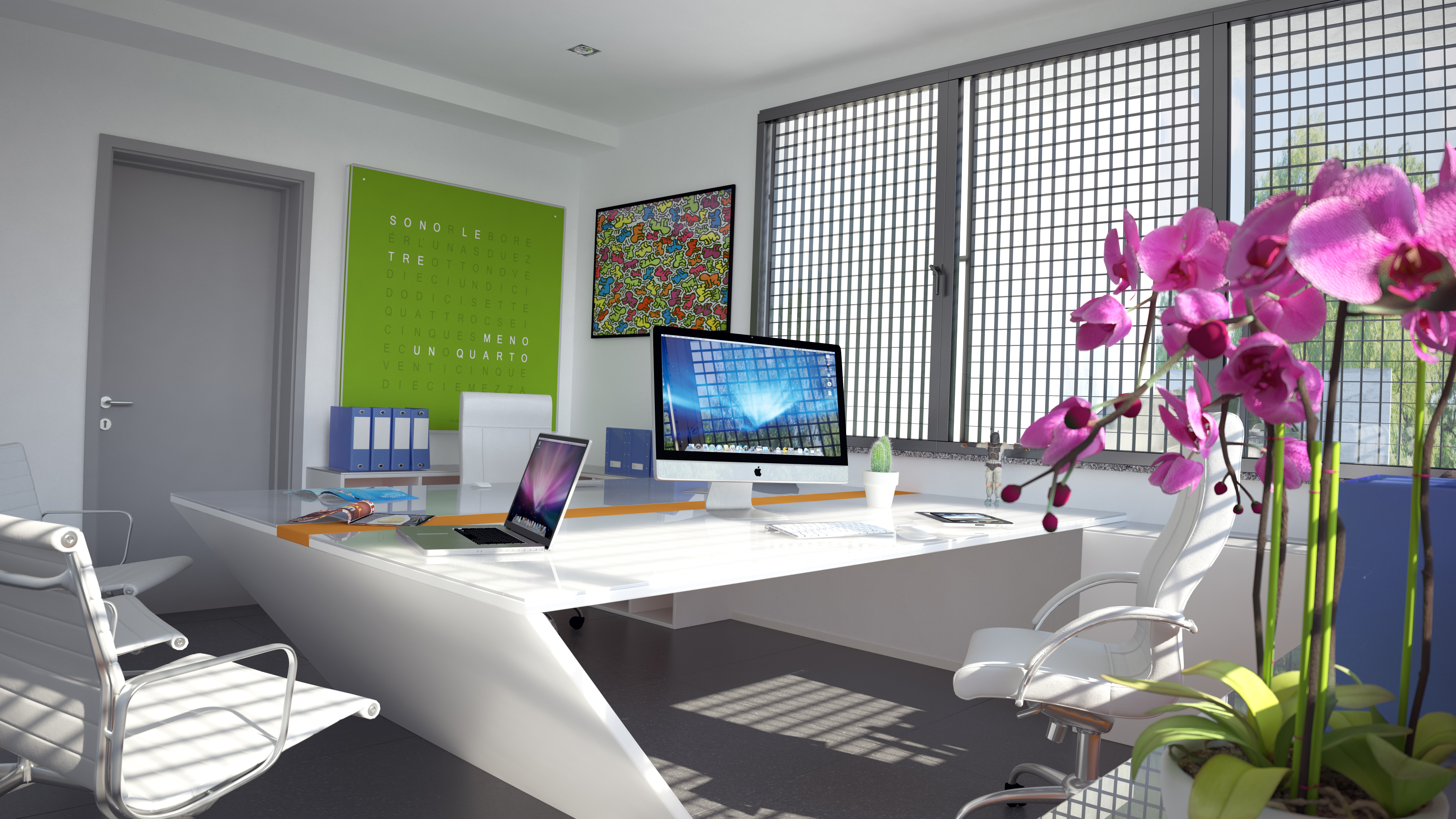

enzo_87 ha scritto:ma aveva detto di averlo cambiato :?
infatti. è attivo il linear workflow con gamma del color mapping a 2.2.
ho portato lo shutter da 20 a 40 perchè l'esterno mi sembrava un po' bruciato
posto risultato... :mrgreen:
Come infatti ?? Nell'immagine che avevi postato c'erano riportati valori di color mapping 1,1,1, con LWF attivato, poi se hai sbagliato a scrive è un altro paio di maniche, può succedere... :)
Ho sbagliato la didascalia dell'immagine che ho postato,ne avevo fatta una con gamma 1-1-1 ma era troppo scura,ho alzato il gamma a 2.2 e ho postato l'immagine ma avevo lasciato scritto 1-1-1 ...sorry. cercherò di essere più preciso. :nono :-(( :@ pfiu

Ecco l'ultimo aggiornamento dell'agognato ufficio... :(

Secondo me, ti è rimasta bene!
La luce mi sembra molto buona rispetto alle altre, l'unica cosa che non mi fa impazzire è la posizione della camera e la forte prospettiva che si percepisce e poi ci sono un po' di piccolezze da curare, come lo spessore delle pagine delle riviste, le prese del mac, ......
Aggiustando ancora alcune cosette rimane ottima! Bravo! ;)

3dgeo ha scritto:Secondo me, ti è rimasta bene!
Tony
Grazie !!! :idea: ;) ;)
E' un ufficio piccolo e per inquadrare l'intero tavolo ho dovuto usare un grandangolo 24mm.L'effetto è un po' schiacciato lo so..scegliere l'inquadratura giusta è ancora un problema enorme per me, :-(( con l'ottica da 36 o da 50 riesco ad inquadrare solo un angolo di tavolo e un pezzo di mac... proverò con diverse inquadrature !
