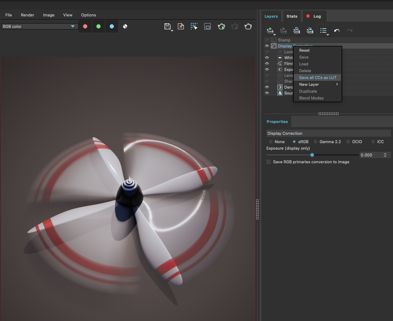

Con il Vantage normalmente non punti al top della qualità quindi non so quanto abbia senso un workflow a 32bit, probabilmente il più delle volte ti basta sistemare l'immagine con un LUT di correzione e via.
Se vuoi utilizzare le correzioni che applichi dal VFB (esposizione, filmic, white balance etc) le puoi salvare così come da immagine, ti crei un LUT e poi lo carichi su Vantage:

Sirio76 ha scritto: ↑ven gen 21, 2022 7:43 pm Con il Vantage normalmente non punti al top della qualità quindi non so quanto abbia senso un workflow a 32bit, probabilmente il più delle volte ti basta sistemare l'immagine con un LUT di correzione e via.
Ah figa sta cosa grazie. Avevo pensato di farlo con il software di ritocco, uscire senza correzioni modificare l’immagine e poi farmi il lut però così è meglio. Perché creo una corrispondenza più immediata.
Proverò. Cosa non esporta nel Lut? Le maschere ovviamente, altri Lut e Ocio… il resto dovrebbe andare tutto.

Non ho provato tutte le funzioni quindi no so se qualcosa non la esporta, comunque testarlo dovrebbe essere semplice, basta fare un paio di prove.
Ovviamente funziona anche su Photoshop come metodo, unica cosa il LUT è lineare quindi bisogna usare file a 32bit, ho fatto un test e la corrispondenza è al 100%.
