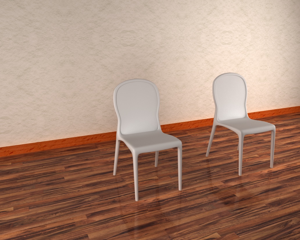

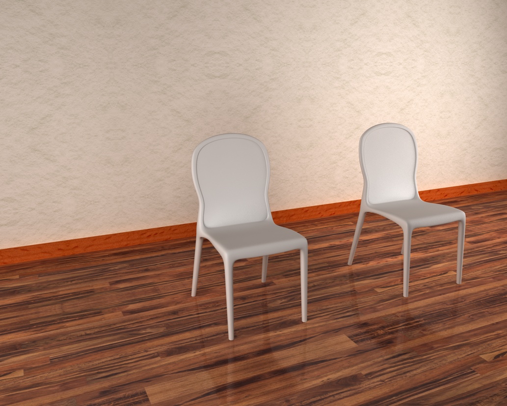

Eccomi ragazzi...
Dopo tanta pazienza nell'attendere i vari rendering (la media di 9 minuti a rendering) e prove di base sui materiali sono arrivato a questo punto di partenza.
Sono due rendering UGUALI l'unica differenza sta nell'aver dato a tutti i materiali del SECONDO rendering l'opzione SEALESS ovvero Togli cucitura.
Come vedete le sedie non hanno materiale, attendo che mi suggeriate su che tipo debba orientarmi.
Nell'attesa mi soffermerei su quelli che ho inserito e che vi spiego:
PREMESSA. Tutte le texture (3) le ho recuperate dal sito cgtextures.com
PARQUET
Canale Color ho inserito la mia texture 2534x3000 pixel tutti i valori standard
Canale Reflection nessuna texture e Brightness al 10%
Canale Bump stessa texture da me resa monocromatica e con valore Strenght (forza) al 20%
Canale Specular di default
Proiezione UVW MAPPING Tiles X = 6 - Tiles y = 3
ZOCCOLETTO
Canale Color ho inserito la mia texture 3000x1507 pixel tutti i valori standard
Proiezione Cubic.
MURO (ho cercato senza successo un effetto intonaco crespo tipo buccia di arancia. ho trovato una specie di carta da parati ma latexture è da muro rustico)
Canale Color ho inserito la mia texture 2240x1680 pixel tutti i valori standard tranne Mix Strenght che ho portato al 50%
Canale Bump stessa texture da me resa monocromatica e con valore Strenght (forza) al 10%
Proiezione UVW MAPPING Tiles X = 10 - Tiles y = 5
NOTO GIÀ CHE LA TRAMA DEL MURO È RIPETITIVA... MA SE L'AVESTE VISTA AL PRIMO RENDERING....!!!
Allora.... come procediamo

arcnello
Messaggi: 3235
Località: riviera di ponente
Re: la prima volta - miglioriamo questo rendering?
Messaggio da arcnello »
ciao gerod :)
inizia a lavorare sul parquet, da come puoi vedere sembra quasi uno specchio
applica la dispersione nel canale riflessione per dare un'effetto piu' realistico
lo zoccolino no va proprio :roll:
ciao_____
_kino_
Messaggi: 1737
Località: Genova
Messaggio da _kino_ »
IO avrei scelto un legno più chiaro con una trama meno impegnativa, distoglie molto lo sguardo, sempre rimanendo in tema di concentrazione dell'immagine sulle sedie, il muro lo lascerei bianco, la buccia d'arancia potresti ottenerla procedurale con un noise ben calibrato, in modo da non avere ripetizioni e "aloni" geometrici...
lo zoccolo, beh si è un pò bruttino, consiglierei una classica ardesia o un legno che si discosti non molto dal pavimento....
per quanto riguarda il muro in'oltre probabilmente meterei un quadro, magari rappresentanti le 2 sedie in un'altra angolazione o una sorta di pubblicità delle due (tanto per ironizzare).
per il materiale delle sedie, beh a vederle così mi sembrano abbastanza corpo unico, ricavate da uno stampo quindi da non discostarle troppo da materiali plastici...ne vedrei una lucida, classica plastica per stampi ad iniezione è un'altra trattata a sabbiatura, finto camoscio per intenderci... una colorata e l'altra nera boh....per i colori non saprei....
ecco ho detto la mia, fanne ciò che vuoi!!!!!!
hahahahah buon lavoro Gerod.

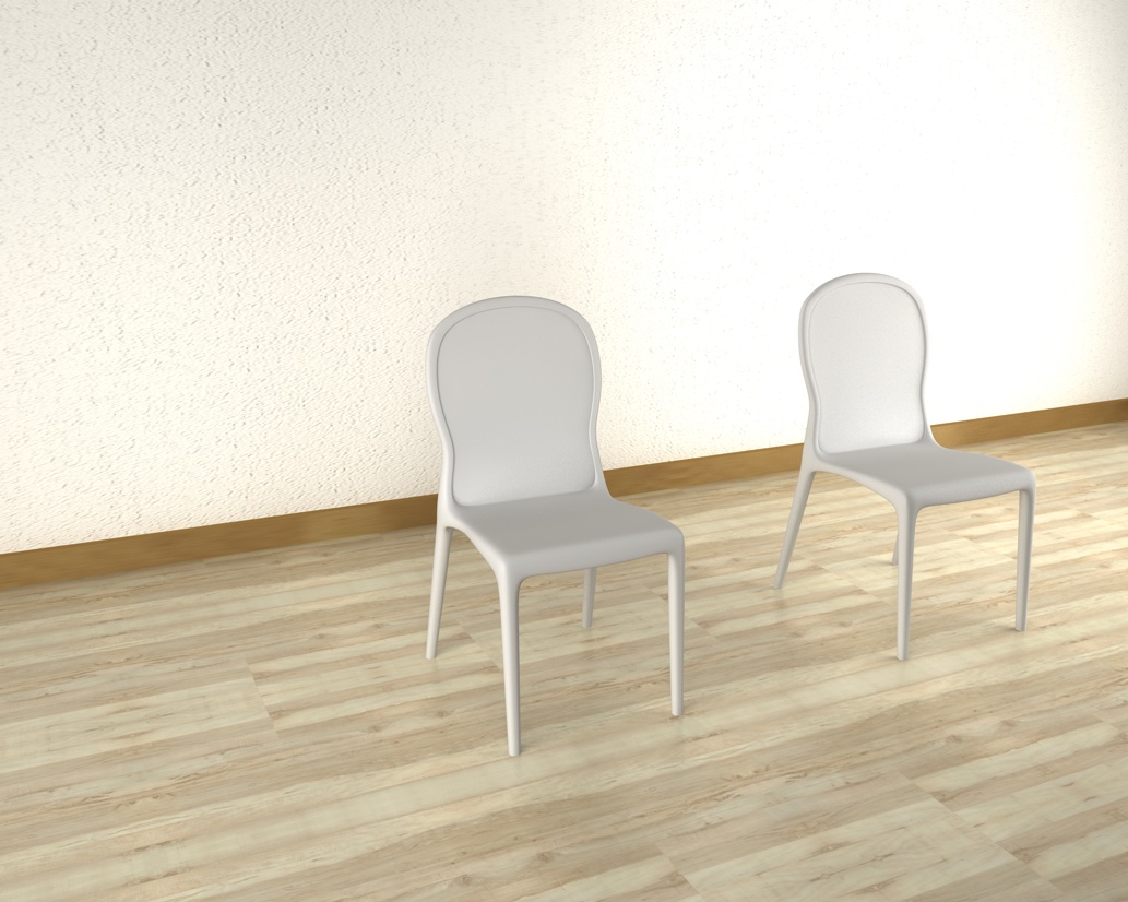

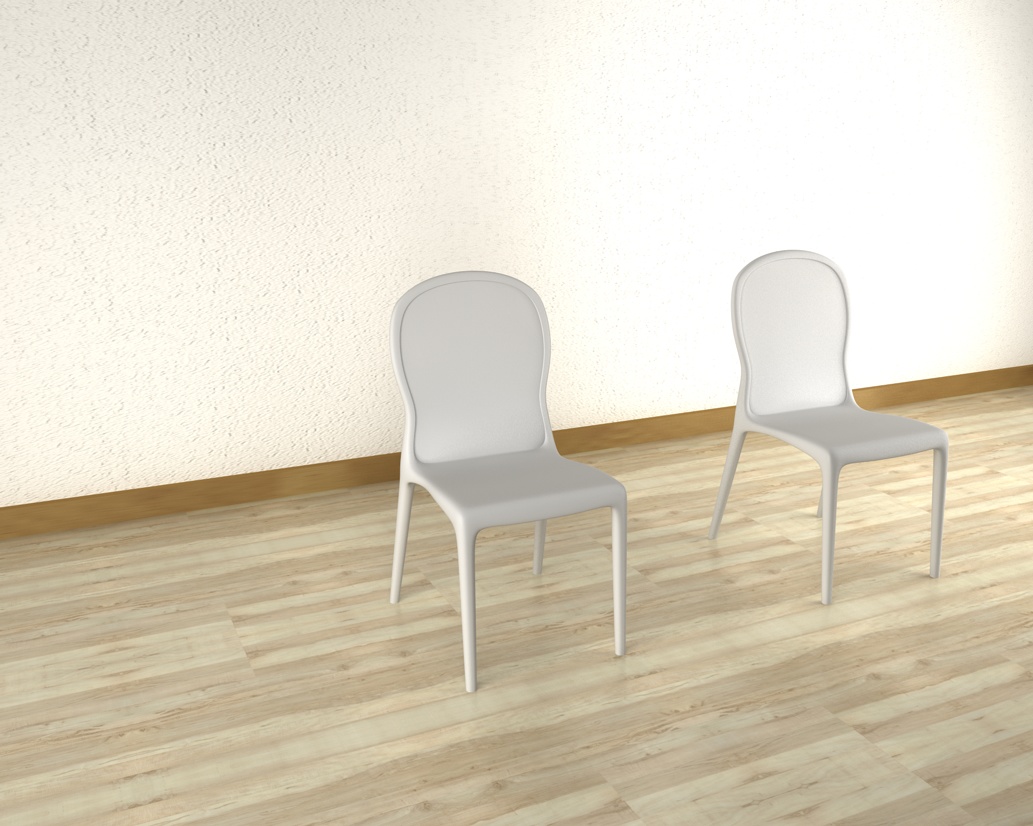

Allora ragazzi, ho cercato di seguire un mix dei vostri suggerimenti e ne è tirato fuori il render che vi allego.
PREMESSO che è chiara a tutti la bruttezza dello zoccoletto, specifico subito cosa ho fatto:
Su suggerimento di Arcnello ho applicato una dispersione del 15% con luminosità del 10% al materiale del PARQUET pur avendo cambiato la texture seguendo il consiglio di Kino (che per la verità è sempre stato il mio dubbio sin dall'inizio). Tutto il resto è di default.
Su suggerimento di Kino ho, come già anticipato, cambiato la texture del PARQUET con una più chiara dispersione 15 luminosità 10% proiezione UVW Mapping Tiles X=13 e Y=5 , ho cambiato il materiale dello zoccoletto con uno predefinito di Cinema dal CONTENT BROWSER dal nome quercus_doors tutto lasciato di default al momento così come per il muro ho preso sempre dal CONTENT BROWSER un materiale procedurale stile intonaco ruvido dal nome wall001 Tiles X=4 Y=4.
ILLUMINAZIONE, al momento, invariata.
Allora da dove cominciamo e, SOPRATTUTTO, qualche considerazione su come procedere e dove e come intervenire. Ad esempio siete tutti d'accordo che lo zoccoletto lascia a desiderare ma quello che reputo fondamentale è capire dal vostro punto di vista i PERCHÈ e di conseguenza come procedere (proiezione? qualche settaggio in particolare da "attenzionare"?)
ATTENDO ANSIOSAMENTE (come al solito del resto :D )
Messaggi: 4888
Messaggio da nexzac »
Ciao, pian piano prende forma :)
come vedi l'illuminazione sarà da sistemare una volta scelto i materiali, ora come ora è un pelo sovraesposta e cmq troppo chiara...senza ombre che danno profondità...
x i materieli, ti sconsiglio i materiali già pronti...personalmente nn ne ho mai usato e a ricrearli, a grandi linee, nn ci vuole troppo tempo e te lo crei come lo vuoi tu... in proposito ti consiglio le guide in pdf che ci sono qui sul sito, costano davvero poco e ti danno un infarinatura importante!!
venendo al tuo ultimo render....la texture del pavimento va cambiata, se ne trovi una più grandi o che sia "ripetibile" da nn far vedere gli stacchi nelle ripetizioni, appunto. Qui sul sito ce ne sono alcuni, idem x i legni, hanno tra l'altro appena messo una collezione della arroway di qualche legno, in cui hai tutte le mappe di cui c'è bisogno x fare il materiale...così tiri fuori anche il materiale x lo zoccolino :)
