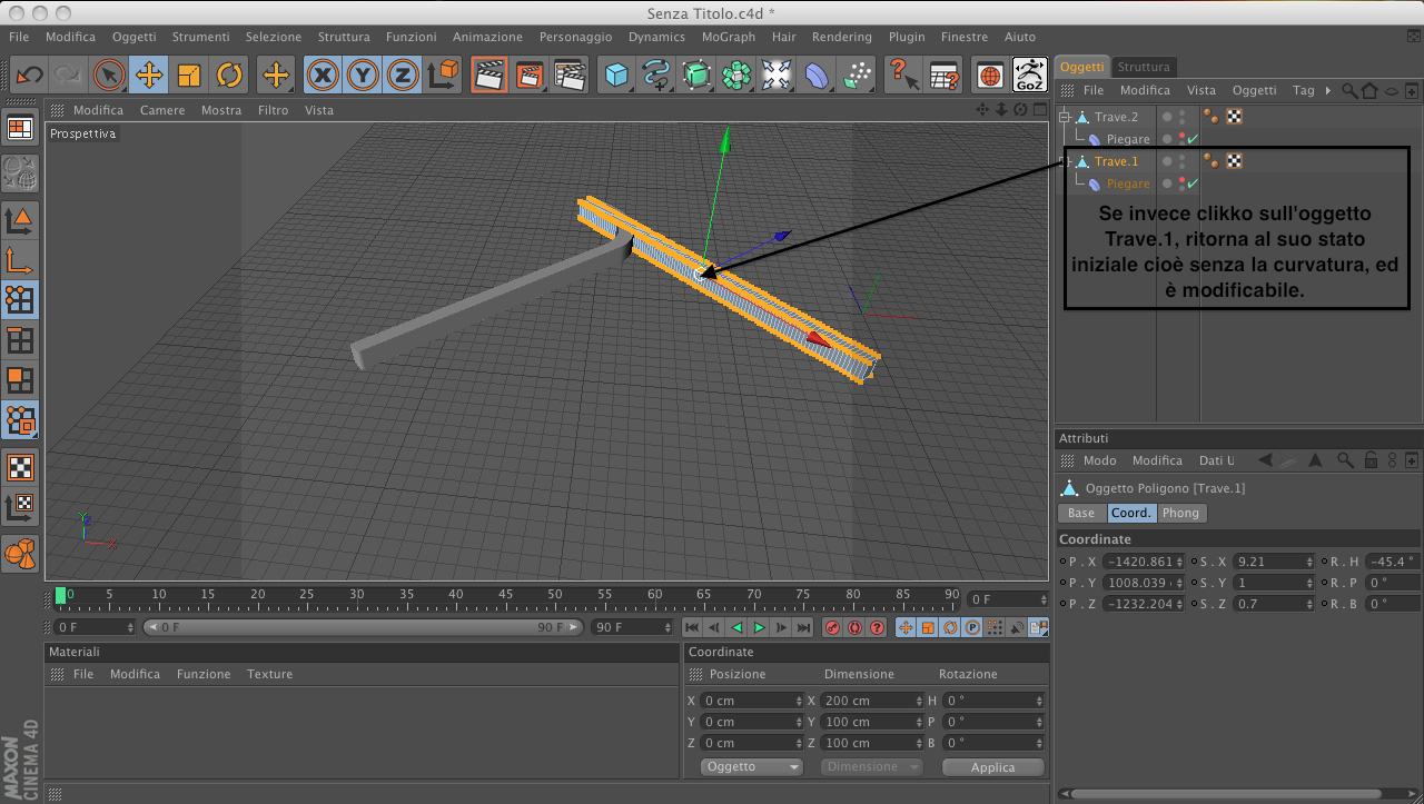

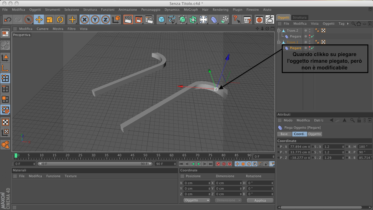

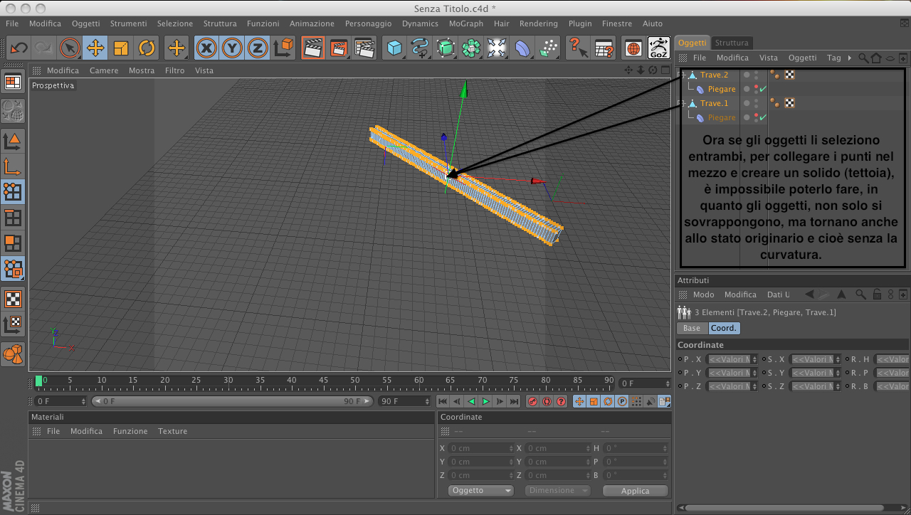

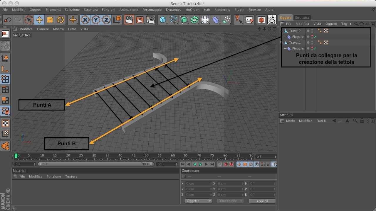

Ciao a tutti, rieccomi qui. Sono mancato per un pò, in quanto ultimamente il mio tempo libero si è quasi dimezzato e quindi lo dedico quasi interamente a c4d, perchè la voglia di fare sempre le cose meglio è tanta. I lavori del progetto che presentai, sono continuati, ho quasi finito la struttura e vorrei mostrarla completa, per poi passare al contorno :)
Ora vi scrivo per chiedervi un aiuto, forse sciocco non sò, ma fatto stà che non sono riuscito a trovare una soluzione ne consultando il manuale di c4d e ne facendo delle ricerche.
Praticamente vorrei sapere se è possibile far si che un oggetto con una curvatura, reso modificabile, non ritorni allo stato originario (cioè senza la curvatura) quando si clicca sul nome dell'oggetto. Non so se mi sono spiegato bene.. quini mostro alcune immagini per far capire meglio.
Altre volte, ho trovato soluzioni, nel senso che anche se l'oggetto, ritornava alla sua creazione originaria, cioè senza la curvatura, sono comunque riuscito, ad ottenere ciò che volevo ma, in questo caso proprio non riesco, in quando i due oggetti da collegare si sovrappongono.
Vi lascio anche la scena dei due oggetti, magari può servire per chiarire ancora meglio le idee.
Grazie a chi vorrà darmi una mano!

L'errore che fai è un errore di base: i Deformatori vanno usati con gli oggetti parametrici. Con gli oggetti poligonali non si usano i deformatori, ma si selezionano i poligoni e li si pigano con con gli strumenti tipo il Rotation tool................
Per unire i punti della terza figura devi selezionare il poligono di una trave e tenendo premuto il tasto "Maiscu" selezionare il poligono dirimpettaio e poi saldarli con lo strumento Bridge..........

Grazie vampiro per l'aiuto, purtroppo vista la mia ancora poca conoscenza di tutto il software, non ho capito assolutamente come fare, ci ho provato, ma non ho cavato nessun ragno dal buco. Mi potresti fare un esempio pratico, magari direttamente in cinema aprendo la scena che ho postato? Grazie mille

Se vuoi che la tua struttura sia un singolo oggetto sei obbligato a fare come dice Vampiro, ma se non ti interessa avere un singolo oggetto molto + semplicemente puoi fare così:
Prova.zip
(38.59 KiB) Scaricato 118 volte
Non ho capito se devi fare una copertura unica o listellata comunque ti ho messo entrembe le soluzioni:
Tipo 1 selezioni entrambi le travi editate nel tuo caso e crei un poligono.
Tipo 2 selezioni entrambi le travi editate e con la funzione ponte colleghi i segmenti che ti interessano.
In questo modo hai 2 oggetti invece di 1, ma il lavoro lo fai in mezzo minuto.

Comunque per rendere un oggetto deformato editabile devi selezionarlo nella lista, tasto destro e selezioni tipo "Stato corrente ad oggetto". In questo modo le modifiche fatte dal deformatore diventano permanenti.
