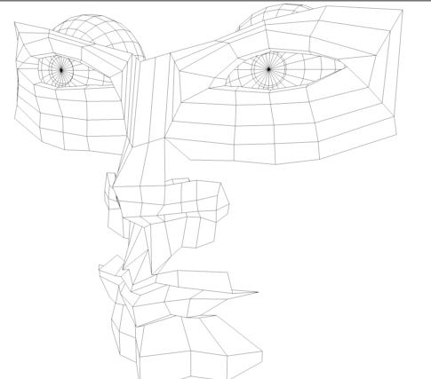

Ciao Voyager,
per postare un wire non c'è bisogno che renderizzi con il cell rendering... disattiva l'hypernurbs, imposta la visualizzazione come Gouraud shading (line) o Quick shading (line) e cattura la schermata dell'editor senza renderizzare.

Ancora troppe suddivisioni? :(

Ciao Mitico Arkimed, grazie per la dritta è ancora troppo suddiviso? e soprattutto ora comincio ad essere sulla retta via in termini di pulizia e profondità?

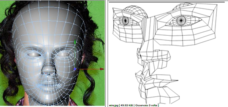

prendi spunto dalla comparazione delle due immagini. nella immagine di riferimento la mesh è piu ordinata e la dimensione dei singoli poligoni è piu regolare, mentre nella tua ci sono delle divisioni strane, soprattutto sul naso. inoltre ci sono dei punti che escono in maniera esagerata... prova a mantenere i 4 punti che compongono il poligono in modo che formino un piano (piu o meno) .
Mi spiego meglio. devi cercare di evitare che i quattro punti che compongono il poligono creino un piano "ad angolo".
cerca di evitare che il poligono abbia forme strane, mantieni regolare la forma a quadrilatero. nella parte appena appena sotto il naso ci sono dei poligoni che hanno un punto "fuori" dalla norma (intendo dire che probabilmente hai spostato il punto perchè ti creava una forma piu vicina a quello che desideravi, ma purtroppo è stata compromessa la regolarità della mesh).
non sono bravissimo nella modellazione dei volti, ma penso che puoi riprendere piu o meno la costruzione che vedi (a sinistra) per poter poi capire come procedere.

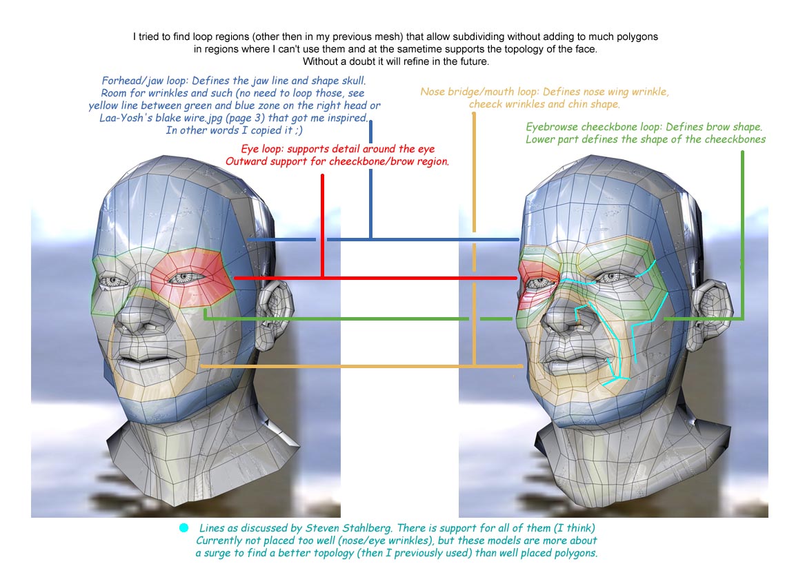

Quoto tutto, ma attenzione... l'immagine di riferimento (mi riferisco a quella postata da Renxo) è suddivisa tramite HN ed visualizzata in modalità Isoline.
Qui c'è un buon esempio di mesh ottimale per un viso (non sottoposta ad HN):
http://www.subdivisionmodeling.com/uplo ... egions.jpg

L'immagine linkata da Arkimed è davvero molto buona.
Dalla tua mesh sembra di intuire che hai fatto la parte intorno agli occhi con l'HyperNURBS disattivata, mentre la bocca è modellata con l'HN Attiva. Questo ti farà sicuramente comprendere quanto ingannevole a volte sia modellare con l'HN attiva. Dovresti usarla giusto un attimo per vedere come procede, e poi tornare alla modellazione poligonale senza "ammorbidente". XD
Anche perchè un buon lavoro vedi che è tale quando è molto verosimile al risultato finale..con l'HN disattivata.
Una cosa poi abbastanza difficile è ottenere forme organiche e sinuose all'inizio. Non ti preoccupare, non esiste persona che sia riuscita dall'inizio a fare 2 belle guance morbide! ^^ Alla prima escon piatte...alla seconda spigolose..alla terza va meglio.
Quando ti trovi poi ad aver fatto una porzione di mesh un pò..anomala, come appunto il dorso del naso, non esitare a cancellare poligoni creando brutti buchi(a volte puoi trovare utile convertire la simmetria, lavorare sulla mesh e poi ricancellare metà volto e riprendere in simmetria badando che al centro vi siano tutti i punti necessari) e poi utilizzando il comando "chiudi foro poligono" rimetti a posto. Dopodichè con lo strumento Coltello ti riorganizzi bene i tagli della mesh. Solo lo studio e la pratica fanno il resto.
