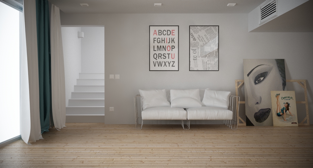

Ho bilanciato il bianco mettendo un colore preso con la pipetta dal precedente render...il risultato è questo...
Per l'aaredo ci sto lavorando :)

3ddevid ha scritto:Ho bilanciato il bianco mettendo un colore preso con la pipetta dal precedente render...il risultato è questo...
la questione scala molto meglio ....2 cose mi sento però di dirti...1 la luce in cima la scala rendila un pò meno asettica magari colorandola di giallino secondo ....posta il render quando hai predisposto totalmente l'interno senza materiali ma con tutte le luci prefissate naturali (area e sun) artificiali ies ...così sia tu che noi avremo un'idea maggiormente chiarificatrice ;) buona lavoro :P

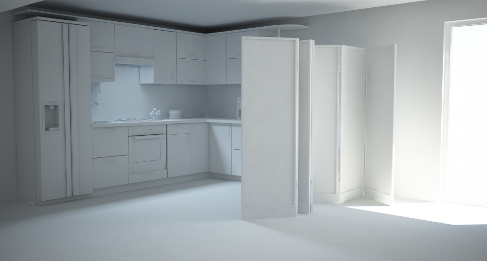

Ho messo la cucina, solo che mi sempra levitare :?
Ciao :)

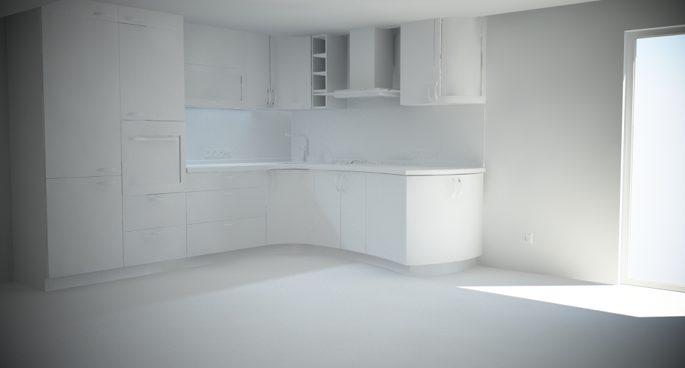

Cambiata la cucina...ke indecisione! :shock:

Messaggio da SOTT »
Perchè un separè in cucina... :? non è molto adatto a questo ambiente e poi ti nasconde troppo la cucina... :roll:
La cucina l'hai modellata utilizzando misure che seguissero standard di produzione oppure hai inventato tu? Perchè o il soffitto è molto basso oppure le misure sono sballate... :shock: ...solitamente per la base si usa... 6/8/10/15 cm per lo zoccolo... 72/78 cm di anta con zoccolo 6/8/10 e 72 cm con zoccolo 15... più lo spessore del piano... la cappa per il corretto funzionamento deve essere a min 65 cm dal piano e max 75 cm... ;)
Un consiglio personalmente per rendere il tuo lavoro più "appagante"... non avendo limiti di budget o richieste di committenti e avendo molto spazio a tua disposizione... punterei su una cucina più appariscente e meno Mondo Convenienza... ad esempio il lavello angolare molto scomodo si usa quando lo spazio a disposizione è molto ridotto... tu di spazio ne hai a volontà... scegli una linea più moderna e di tendenza... vai a vedere Ernestomeda... Modulnova... Valcucine... Boffi... Varenna... ci sono cucine una più bella dell'altra... :!:
Con tutto lo spazio che hai opterei per una soluzione ad isola... contro le pareti metti le colonne attrezzate e al centro una bella isola con lavello piano cottura e zona snack... oppure una soluzione a penisola... comunque un qualche cosa che si faccia notare... :)
