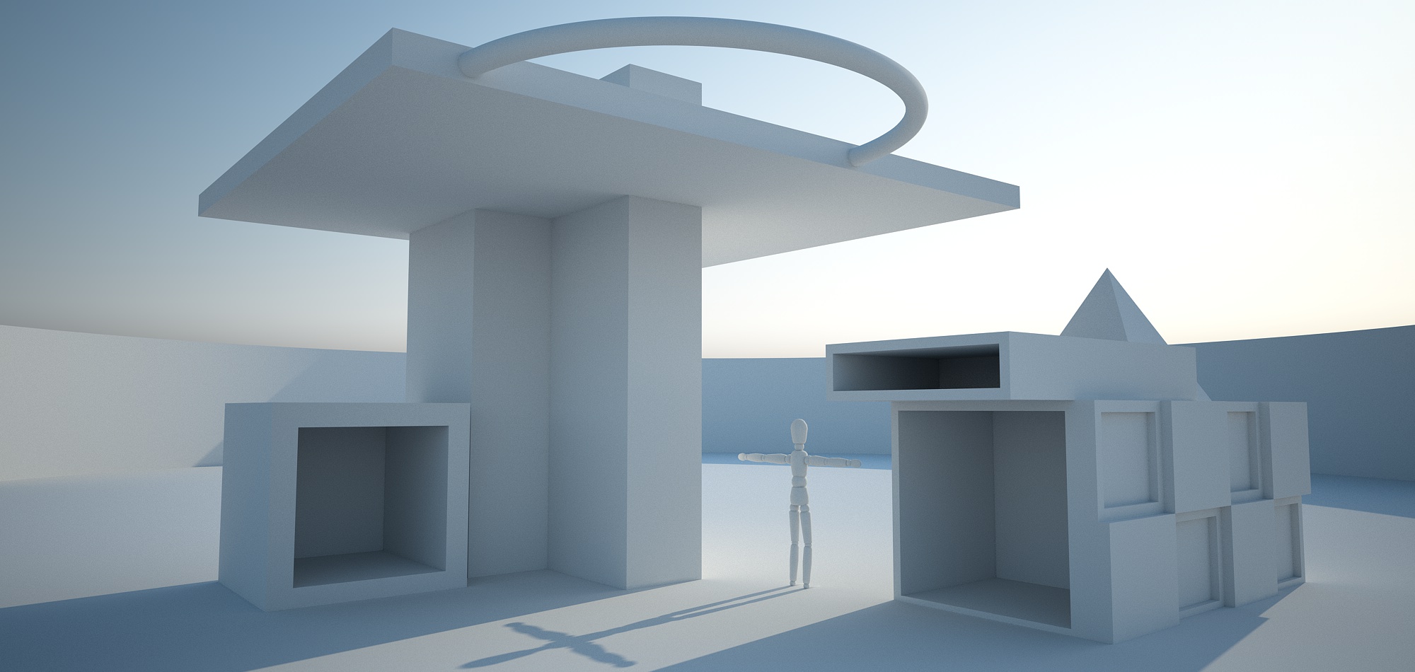

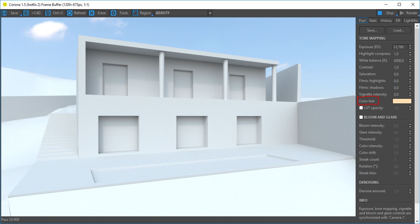

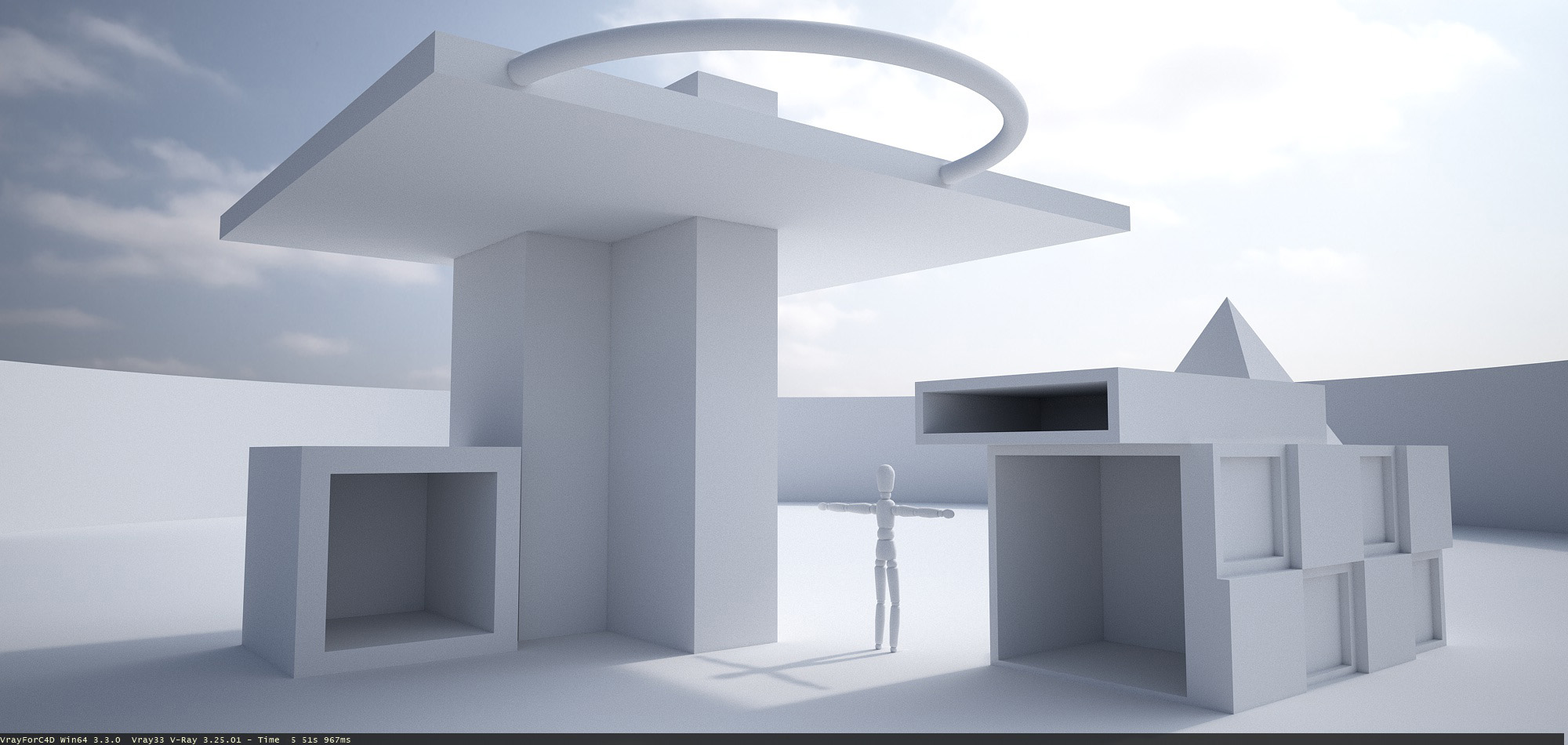

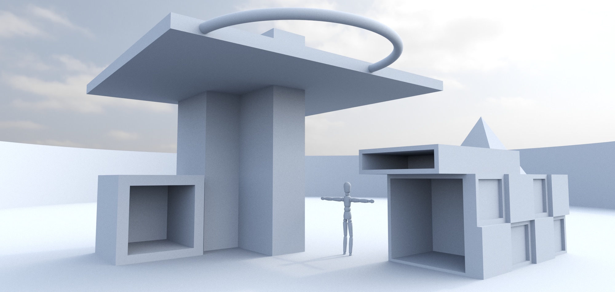

Alla fine si, Anto, ogni motore si fa preferire o odiare a seconda delle proprie necessità. Per esempio, per fare i clay in corona devi includere o escludere i singoli oggetti invece del singolo materiale, cosa che in vray adoro. Per gli esterni in hdri, allego una veloce prova...mappa nel diffuse (e non del self illumination come da script del russo) con exp -4.5, tutto il resto default. Se ho ben capito il tuo appunto, la vorresti vedere bianca e non azzurrina.
Nel secondo allegato leggerea modifica con il color tint

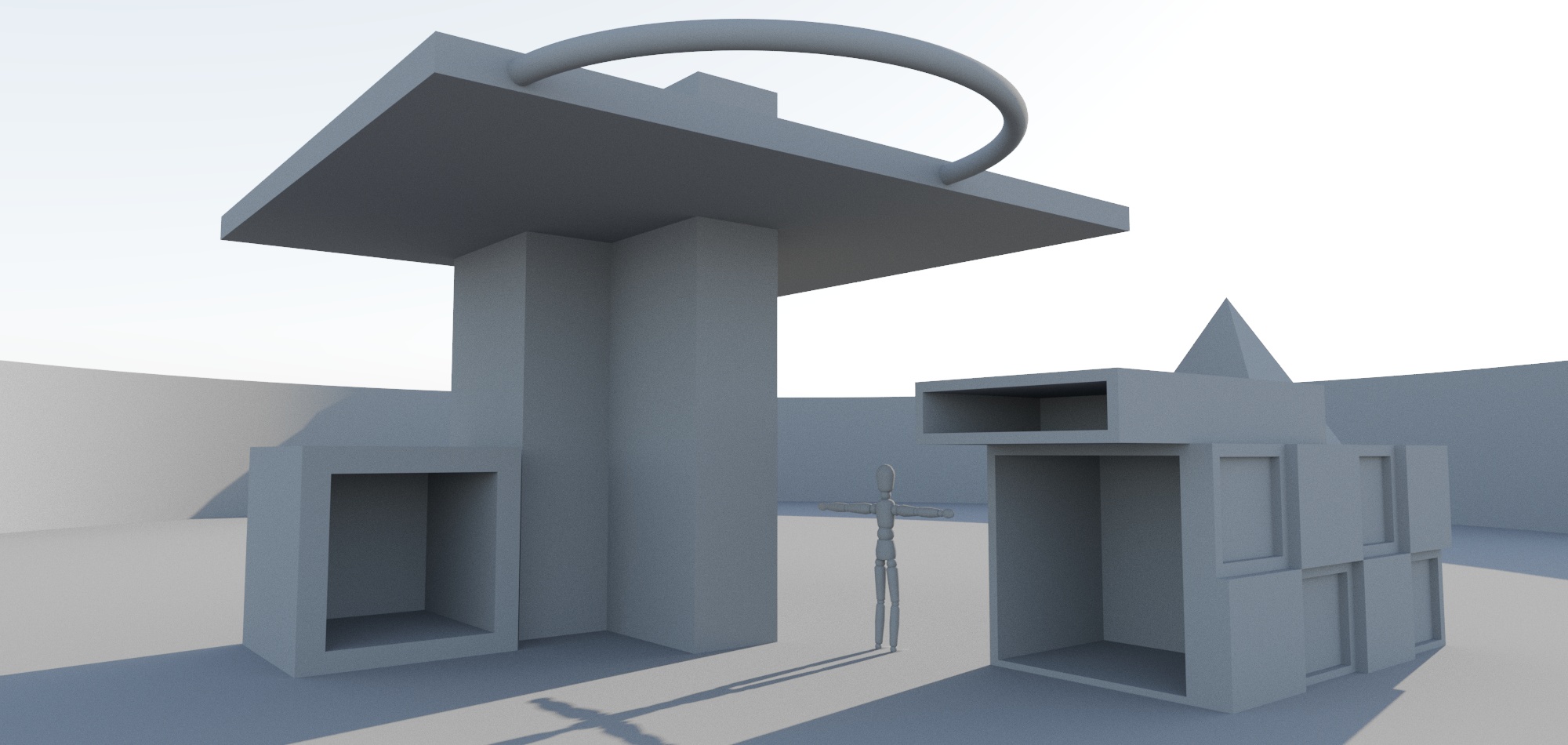

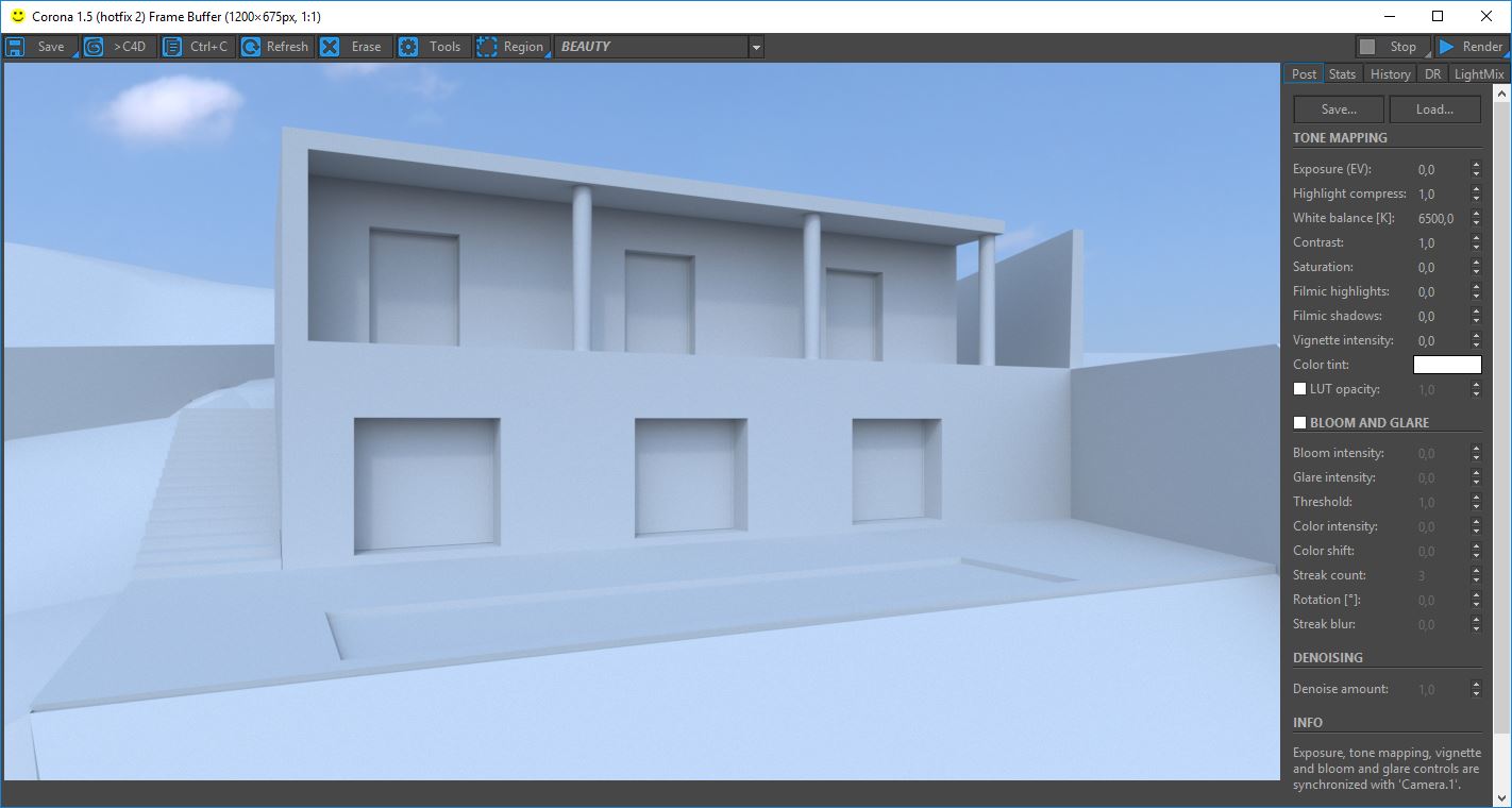

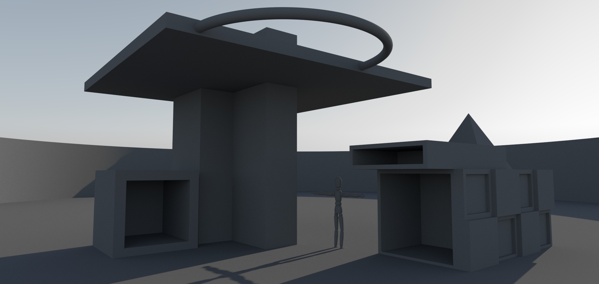

Allora questo è corona con l'HDRI allo sky e messa nel diffuse. Per salvare il cielo la scena risulta estremamente buia.

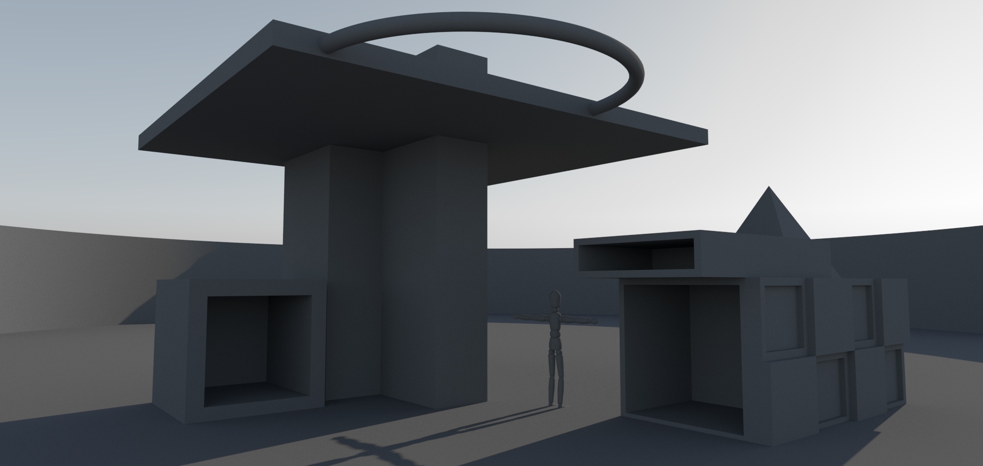

Ora io per risolvere facilmente ho creato 2 sky con 2 esposizioni differenti ... il risultato ora è gradevole
Questo invece è Vray con la sola HDRI nella vraydome
Tutte hanno impiegato 5:52 secondi per il rendering ( Vray BF+LC senza AO)

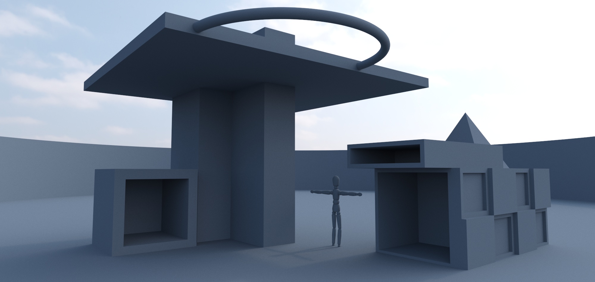

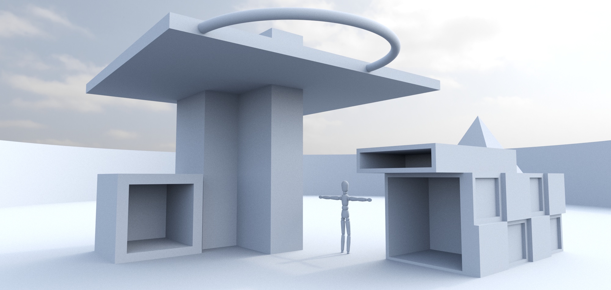

Invece usando sky + SUN in 4 minuti x entrambi
Corona con lo sky visibile
Corona giusta esposizione
Vray
