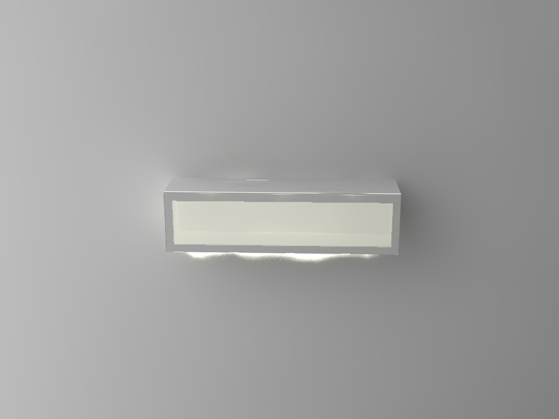

Salve a tutti,
sto provando da diverso tempo ad illiminare l'interno di un mobile contenitore con l'anta frontale leggermente trasparente. Ho posto all'interno del mobile un piano parallelo all'anta attribuendogli un materiale con canale illuminazione 100%; l'effetto finale è un brutto bagliore intorno al mobile, come se la luce uscisse fuori. Come posso ovviare al prolblema?

devi aumentare le suddivisioni nei parametri di GI

posta i parametri che hai utilizzato così vediamo come sono impostati :)

Uso c4d versione 11.5
GI attivata
profondità diffusione 3
Intensità primaria 400
Intensità secondaria 300
gamma 2

400 e 300 sono valori sbagliati, di solito si usa 100 150 circa. Poi non ci sono solo quelli di parametri, bisogna anche aumentare i parametri in cache irradianza. La gamma lasciala di default
