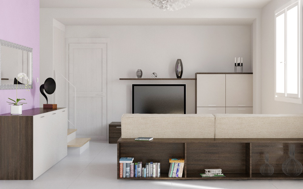

Posto una soluzione di un soggiorno per un mio amico.
Spero vi piaccia
i settaggi sono sempre i solito :lol: :lol: :lol:
Questa l'ho passata un po in PS

Ciao Mutilo, di base non mi dispiace ma forse ritoccherei il bilanciamento del bianco e del contrasto perchè sembra "slavata", in più riguarderei gli elementi disegnati, hanno diversi errori, in quanto la luce esterna passa per le ante della finestra, come il mobile sulla sinistra sembra che abbia qualche problema di geometria, il mobile sullo sfondo è totalmente incastrato nel muro, e la televisione è fuori formato :) non sembra un 16:9 o 16:10, ed il divano mi sembra abbia uno schienale gigante in profondità.
A mio avviso se migliori i materiali, la scena ti prende vita ed il risultato cambia notevolmente.

ZioJack ha scritto:Ciao Mutilo, di base non mi dispiace ma forse ritoccherei il bilanciamento del bianco e del contrasto perchè sembra "slavata", in più riguarderei gli elementi disegnati, hanno diversi errori, in quanto la luce esterna passa per le ante della finestra, come il mobile sulla sinistra sembra che abbia qualche problema di geometria, il mobile sullo sfondo è totalmente incastrato nel muro, e la televisione è fuori formato :) non sembra un 16:9 o 16:10, ed il divano mi sembra abbia uno schienale gigante in profondità.
infatti la finestra la devo riguardare, la tv è 16:9 ma lo schienale del divano inganna l'immagine. Il divano è un modello scaricato dal sito Cassina non modificato se non per avere aggiunto la struttura in legno, che l'originale non l'ha. La composizione del mobile tv è obbligata perché l'ha già e in quella posizione ci stà a pelo. Questa può sembrare che si inserisca nel muro ma in realtà passa dietro a un pilastro. per il mobile sulla sx non capisco a cosa ti riferisci..........
Forse per far comprendere meglio la scena devo fare un altra immagine.

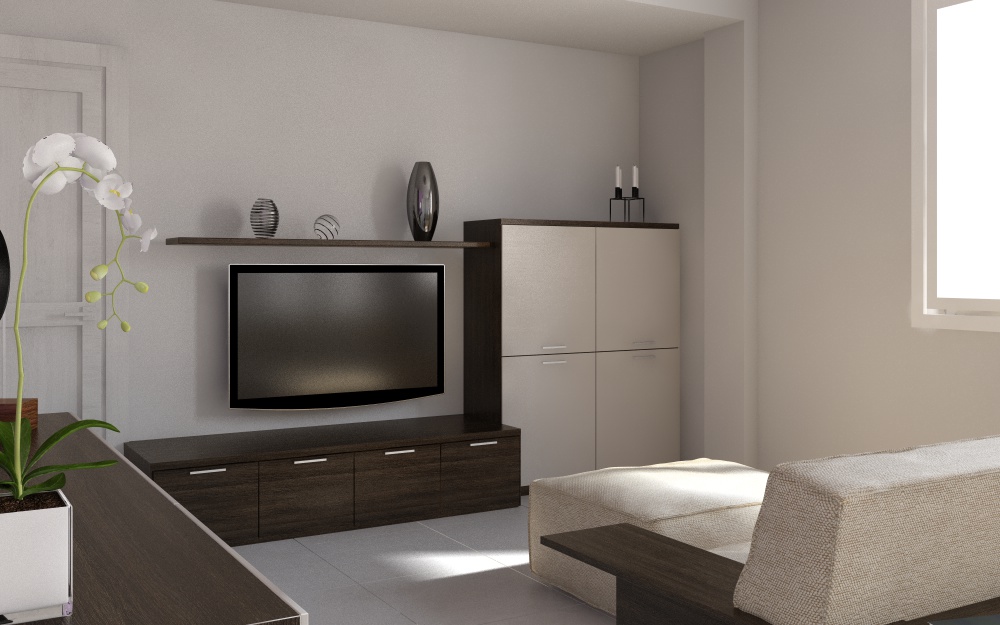

eccola fresca fresca

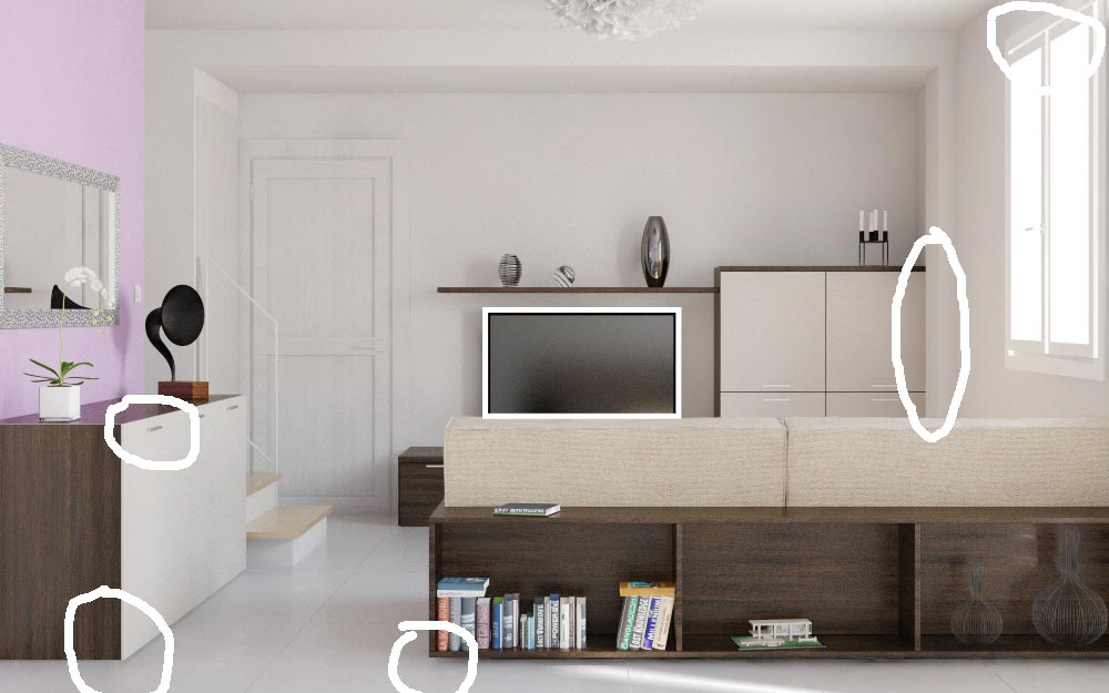

Ti allego la tua immagine dove ti ho segnato cosa non mi convince.. il mobile che si incastra sul muro ok, ma lo sportello dovrebbe avere un po di aria altrimenti gratta sul muro :) ... come nel mobile a sinistra gli sportelli non hanno ne gli spessori ne fughe e c'è quell'angolo in basso che mi risulta strano. Per quanto riguarda il mobile del divano, o vola, oppure dovresti mettere/rendere visibili dei piccoli supporti.. infine come vedi e mi hai confermato la luce passa tra le ante della finestra...
per ora queste sono le prime correzioni che farei :)

[quote="ZioJack"]Ti allego la tua immagine dove ti ho segnato cosa non mi convince.. il mobile che si incastra sul muro ok, ma lo sportello dovrebbe avere un po di aria altrimenti gratta sul muro :) ... come nel mobile a sinistra gli sportelli non hanno ne gli spessori ne fughe e c'è quell'angolo in basso che mi risulta strano. Per quanto riguarda il mobile del divano, o vola, oppure dovresti mettere/rendere visibili dei piccoli supporti.. infine come vedi e mi hai confermato la luce passa tra le ante della finestra...
per ora queste sono le prime correzioni che farei :)[/quote
Giuste osservazioni

Anche se la libreria dietro il divano non tocca a terra non importa,ci sono piedini che si chiamano slitte che non sono visibili perchè si mettono volutamente più interni,il grammofono,la pianta mi sembrano molto finti.i tramezzi della lbreria sono mappati orizzontali,lo schermo tv lo farei + nero con molto meno riflessione.ma queste cose a me non interessano.Quello che mi colpisce è l'illuminazione troppo uniforme appiattisce tutto.Guarda la porta sembra piatta,come lo specchio.Ci sono delle luci che sia dietro il divano che quella della finestra impastano tutto.spegni tutte le luci,metti una luce area nella scala nascosta dietro il muro anche più in alto e renderizza per vedere come viene e posti il risultato.

cesgimami ha scritto:Anche se la libreria dietro il divano non tocca a terra non importa,ci sono piedini che si chiamano slitte che non sono visibili perchè si mettono volutamente più interni,il grammofono,la pianta mi sembrano molto finti.i tramezzi della lbreria sono mappati orizzontali,lo schermo tv lo farei + nero con molto meno riflessione.ma queste cose a me non interessano.Quello che mi colpisce è l'illuminazione troppo uniforme appiattisce tutto.Guarda la porta sembra piatta,come lo specchio.Ci sono delle luci che sia dietro il divano che quella della finestra impastano tutto.spegni tutte le luci,metti una luce area nella scala nascosta dietro il muro anche più in alto e renderizza per vedere come viene e posti il risultato.
wow.......... :o :o :o
adesso ci provo.
Comunque la stanza ha 1 finestra, 1 portafinestra e il portoncino d'ingresso con una zona vetrata. Ho utilizzato la stessa tecnica del post " Appartamento TM" e cioè luci area alle aperture impostate su portal light e una luce solare+cielo.

fai una foto dall'alto per capire le aperture oppure in prospettiva senza soffitto
