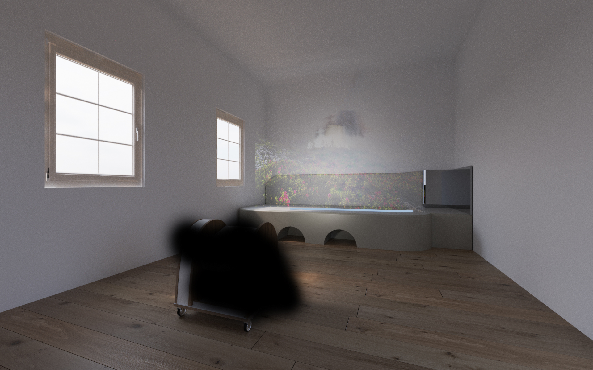

Ciao a tutti, avrei necessità di renderizzare un proiettore che proietta un immagine su parete (parete con degli oggetti quindi la texture non può andare sulla parete).
Qualcuno mi saprebbe aiutare?

Grazie per la risposta ma purtroppo non è quello che cerco. A me serve che in una stanza poco illuminata (non in assenza di luce) si veda una proiezione.
Fondamentalmente devo mostrare come sarebbe un proiettore in un soggiorno con una qualità decente.
Ho provato ad usare quel metodo ma la il risultato non è soddisfacente.
Sbaglio qualcosa io oppure si possono usare altre tecniche?
Io ho utilizzato un piano messo frontalmente con Opacity al 100% e un immagine jpeg. Il resto non ho toccato nulla.
Come puoi vedere l'immagine non è pulita.

Guarda io non ho Vray quindi non posso fare delle prove, ma se ho capito bene quello che ha fatto Sirio per prima cosa devi usare una luce che proietti un fascio rettangolare, poi il piano con l'immagine lo devi piazzare a poca distanza dalla luce stessa per far si che proietti l'immagine della tex sulla parete!
Nel tuo esempio a me non sembra che l'immagine arrivi alla parete bianca!

Io ho creato la luce rettangolare (trasformata poi in circolare) adiacente al proiettore e successivamente ho creato un piano con il materiale e l'ho messo il più vicini possibile alla parete...

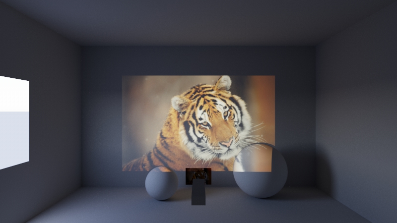

Allora ho fatto una prova con Corona.
Quello che posso dirti è che la luce deve proiettare un fascio (quindi devi trovare il parametro di Vray equivalente al Directionality di Corona) e la dimensione della luce (affinche l'immagine non sia sfocata) deve essere minima (io ho usato una luce area quadrata da 0.01x0.01 centimetri).
In Corona indipendentemente dalla forma della luce area, questa proietta sempre un fascio tondo, quindi sono stato costretto ad inserirla in un cubetto di 4x2.5x20 cm in modo che, inserendola circa un 6 cm all'interno e cancellando la faccia davanti, mi proiettasse un fascio rettangolare.
Davanti al "proiettore" a circa 15 cm di distanza dalla luce ho piazzato il mio piano 10x6.5 cm a cui ho dato un materiale con il solo Refraction attivato (IOR=1) e la Texture, in modo che facesse da diapositiva, come puoi vedere l'ho lasciato attivo per farti capire dove sta, ma ovviamente puoi settarlo invisibile alla camera!
P.S.: fammi sapere se ti serve il file che lo posto.
