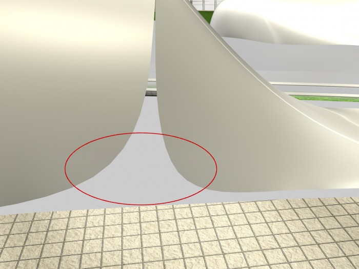

Ciao..scusatemi ma ho un problema che non riesco a risolvere..vorrei unire due piani hypernurbs affinchè diventi uno solo come posso fare?ho provato con "unione",ma alle estremità i bordi sono arrotondati e quindi non uniti..dove sbaglio?

Se ho capito seleziona i due lati da unire ed usa lo strumento ponte
altrimenti posta un immagine

ho provato anche con lo strumento ponte,ma forse sbaglio qualcosa..l'immagine non è molto chiara,ma si vedono i due piani da unire..come potrei fare ad unirli facendoli diventare un unico piano?

usa lo strumento attacca e cuci utilizzando i punti...però prima dovresti connettere i due piani se nn sono connessi...

grazie per il consiglio..non sono espertissima di cinema,quindi ti chiedo : seleziono i due piani hypernurbs poi vado su funzioni-connetti e poi..attacca e cuci ed unisco i punti?perchè ho provato a farlo,ma non credo di aver seguito la procedura corretta..

Posta anche senza hiper... Ma lostrumento ponte andava bene sia usato sui lati che sui punti

grazie x avermi risposto..ora riprovo lo strumento ponte,forse sono io che ho sbagliato ad usarlo..è che quando oggi ho fatto con il ponte i bordi non mi venivano bene,rimaneva sempre un triangolino vuoto in congiunzione..

posta la scena con solo l'oggetto che guardo...se puoi :?: :?:

stavi facendo giusto,dopo che hai connessoutilizzi lo strumento attacca e cuci e tieni cliccato su uno dei punti e lo porti fino a quello che vuoi attaccare

volevo ringraziarvi per l'aiuto che mi avete dato..finalmente ci sono riuscita!senza di voi probabilmente ci avrei messo una vita..siete grandi!! :)
