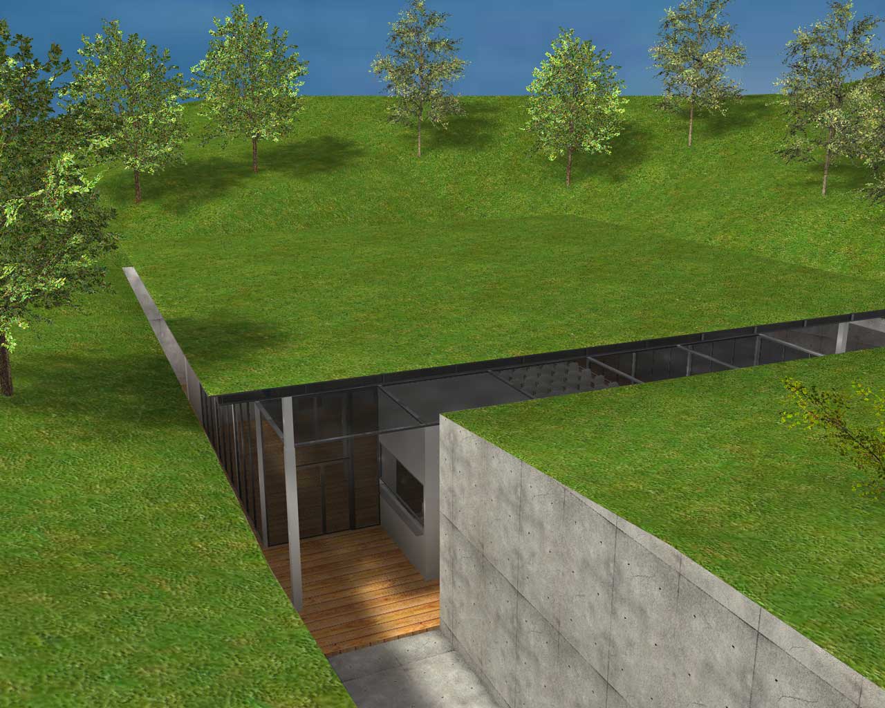

oldopoldo
Messaggi: 15
Iscritto il: sab apr 23, 2005 12:26 am
Messaggio da oldopoldo »

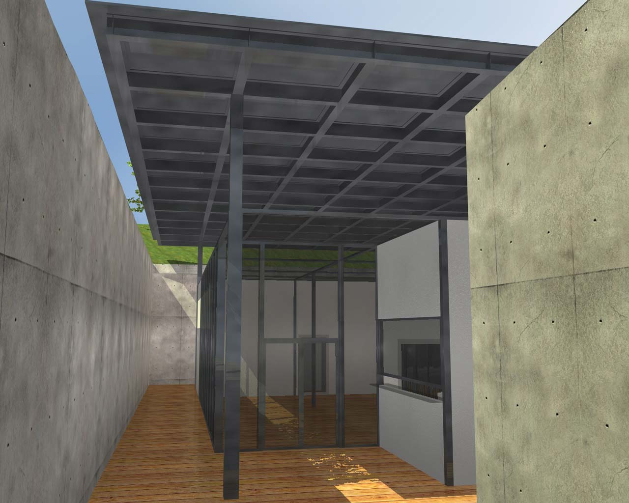

ora ti spiego come ho fatto il cielo.......ho creato due strumenti cielo e gli ho dato un tag compositing......ad uno(cielo1) gli messo un materiale con una texture, il canale ambiente con hdri e luminanza(pochissima) e gli ho tolto dal tag visibile da IG....l'altro (cielo2) gli ho messo solo visibile da IG e gli ho tolto tutto...senza texture e materiali.....ora cmq provo col radiosity

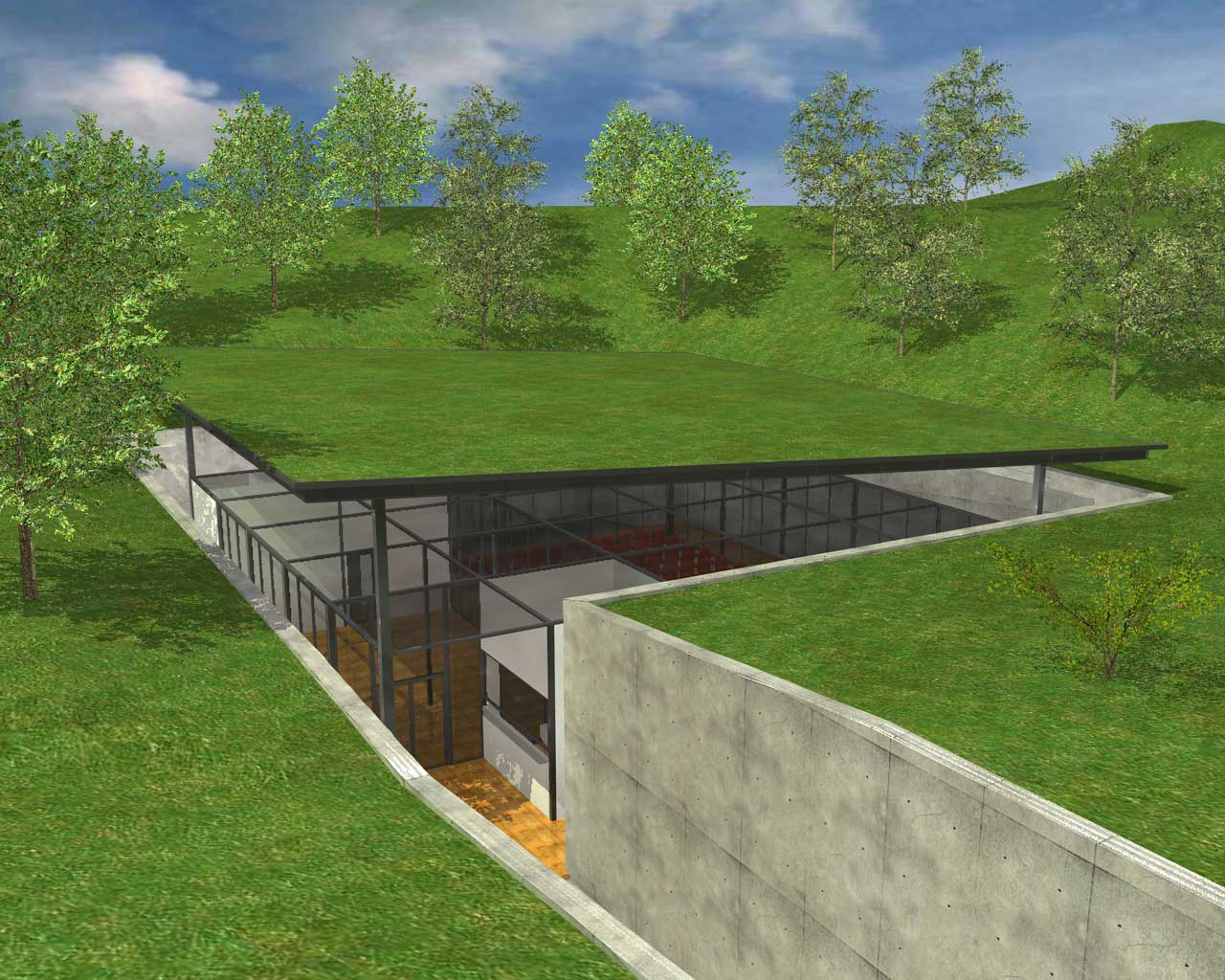

oldopoldo
Messaggi: 15
questo è stato fatto col radiosity....com'è?
DeeezNuuutz
Messaggi: 681
Iscritto il: mer set 22, 2004 6:20 pm
Messaggio da DeeezNuuutz »
Non male, forse l'ombra è troppo morbida, prova una netta e magari falla un pò pù scura, soprattutto sotto gli alberi è poco realistica, poi magari dai un pò di spessore ai muri, l'erba vista da lontano va bene, vista da vicino no, cambia pure il cielo, vedi quì http://www.c4dzone.it/dati/sky/.
In generale secondo me va bene, ovviamente se punti alla resa fotorealistica c'è ancora da lavorare.

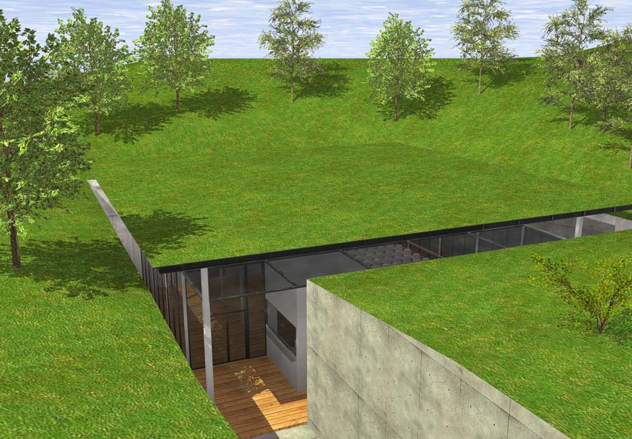

oldopoldo
Messaggi: 15
provero' a cambiare l'erba dando un po' meno bump e l'ombra netta.........per farla diventare....SEMI-fotorealistica cosa c'è da fare?

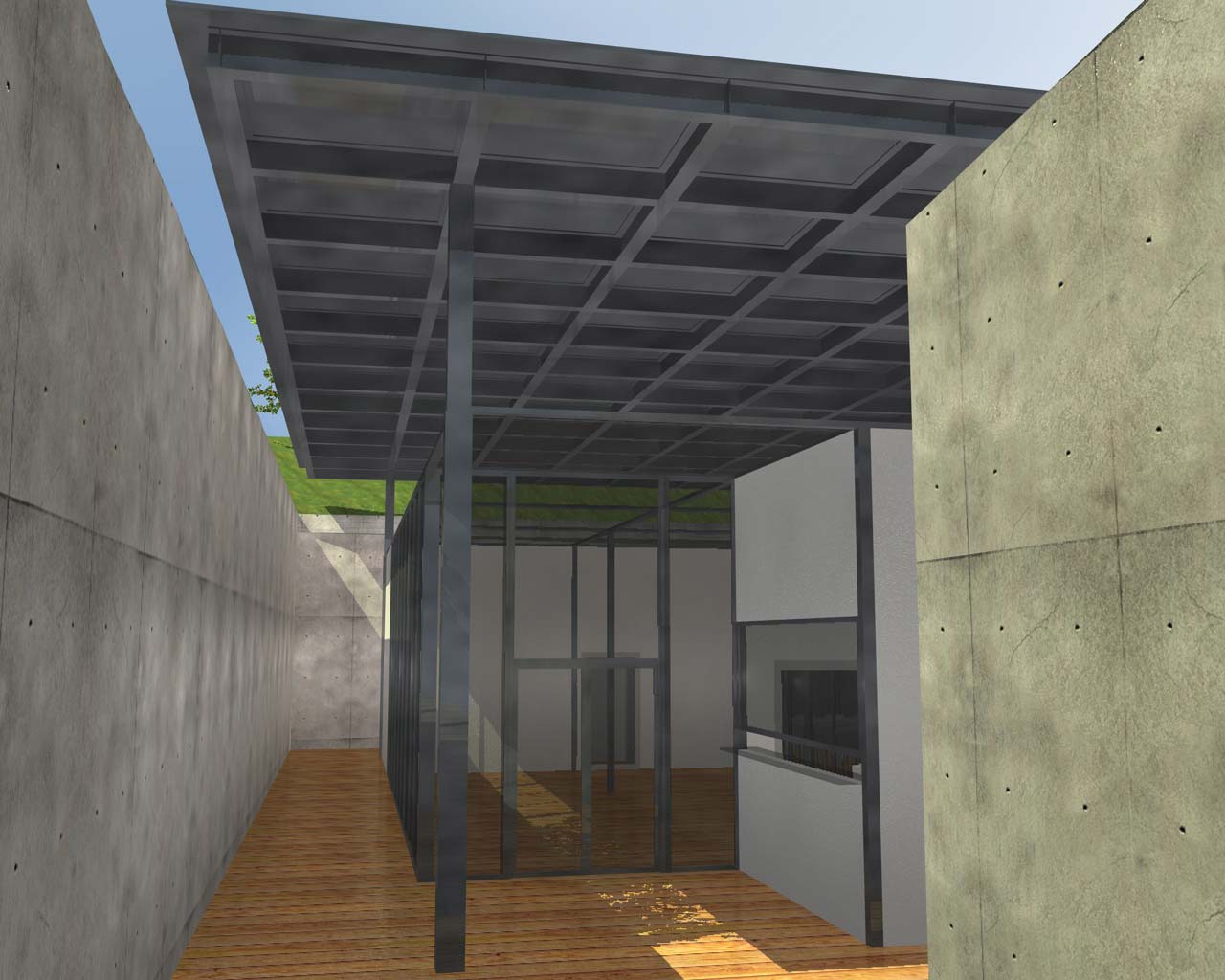

oldopoldo
Messaggi: 15
grazie per le vostre risposte ragazzi...mi servono questi render per un esame all'uni....questo qui è stato fatto seguendo i consigli di DEEZNUUTZ...ombre nette, cielo+sky....come posso fare un altro passo avanti?.....ho usato una AREA per il sole va bene? io ho sempre usato il radiosity standard......come funziona quello stocastico?

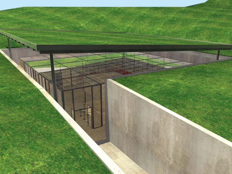

oldopoldo
Messaggi: 15
ora come va?
ragazzi mi aiutate a rendere l'immagine piu' realistica??
DeeezNuuutz
Messaggi: 681
Parti dal presupposto che non è vero che radiosity = fotorealismo, nella scena piuttosto che l'illuminzaione io vedo un pò di errori delle textures, prima di tutto l'erba, che è irreale a prescinedere dall'illuminazione, poi un pò tutte le textures non sono il massimo, il legno del pavimento è ripetitivo, come il cemento che ugualmente non è bumpato bene (non mettere mip nel campionamento perchè alliscia), per l'erba c'è una bella textures quì http://www.c4dzone.it/dati/texture/ e trovi qualcosa anche per il legno.
In generale non esiste un settaggio standard per il radiosity, dipende dalla scena, è anche per questo che rispondono in pochi, poi secondo me è più veloce ed ugualmente ottimo usare la global illumination, prova a farti una ricerca su google e vedi che trovi, sennò chiedi quì.

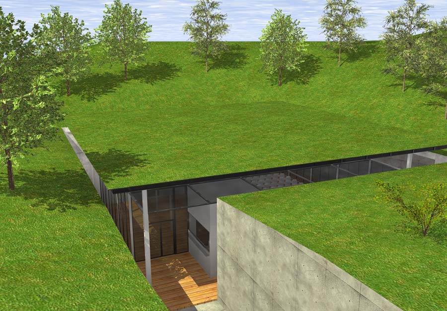

oldopoldo
Messaggi: 15
come va adesso?........consigli
sto già riducendo la riflessione del tetto vetrato
