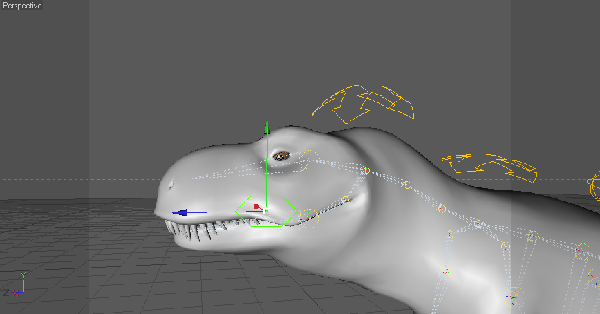

Perchè la pancia continua a "pulsare"?
Re: T-rex rigging
Ad un certo punto nel filmato si vede che muovendo uno slider vario l'ampiezza e la frequenza del respiro. Se setto lo slider dell'ampiezza a zero, la pancia smette di pulsare.
Re: T-rex rigging
così il prossimo passo sarà cucinarlo!!!!!

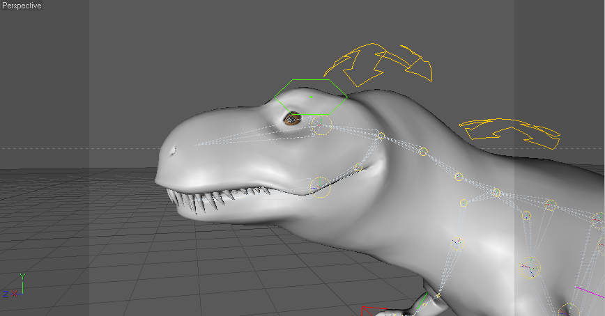

bello, mi piacciono un sacco le dinamiche della coda (anche se trovo forse eccessivi i controlli vista la natura realistica del soggetto) e il rig della mascella, cercherei di curare un pò i particolari, come la doppia chiusura delle palpebre da rettile, il contorno bocca per il controllo dell'esposizione dentale e gengivale e qualche controllo in più sulla testa per la parte diciamo espressiva...si che i rettili ne hanno poca ma cmq ne hanno credo. ma questo si pò mettere in discussione non sono un esperto di T-rex!!!!
Una domanda...la bocca la chiude bene? perchè l'ho sempre vista aperta, ma questa è una curiosità mia.
Bel lavoro son curioso di vedere quello che stai preparando
_kino_
Re: T-rex rigging
Non mi sono 'sbrodolato' molto con i facciali perchè sto preparando un reel di 4 minuti sul rigging e per i facciali ho già un altro modello preparato molto più completo ed espressivo. Insomma l'obiettivo è stare in quei 4 minuti mostrando più modelli e le varie tecniche di rigging. Qui mi sono focalizzato molto sul setup muscolare e sull'ik/fk blending, oltre che sulla dinamica della coda.
Se il progetto t-rex avrà altri sviluppi oltre il reel, sicuramente mettere mano ai morph facciali sarà una delle priorità, come la doppia palpebra e quant'altro.
Ad ogni modo, dovrò impostare un limite inferiore maggiore di 0 allo slider del respiro, altrimenti muore veramente..
