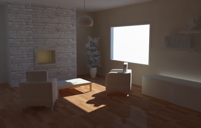

Lo so a cosa serve Ozone, e l'ho aumentato perchè volevo una luce un po' più fredda.
Comunque, guerrino, a 0.3 è l'intensity multiplier, quello che dici tu è a 1 di default e così l'ho lasciato.
Ora ho messo la polvere(Turbidity) a 2, ho messo delle luci area alle aperture, una alla finestra e una a sinistra sul muro(non si vede ma c'è un'altra apertura). Quella alla finestra non ha decadenza e ha intensità a 2, quella a sinistra ha intensità 1.7 e decadenza ed ha un colore un po' più freddo dell'altra(perchè la luce è come se venisse da un'altra stanza). Ho messo la saturazione della GI a 1.7 e il contrasto a 0.9. Ecco il risultato:

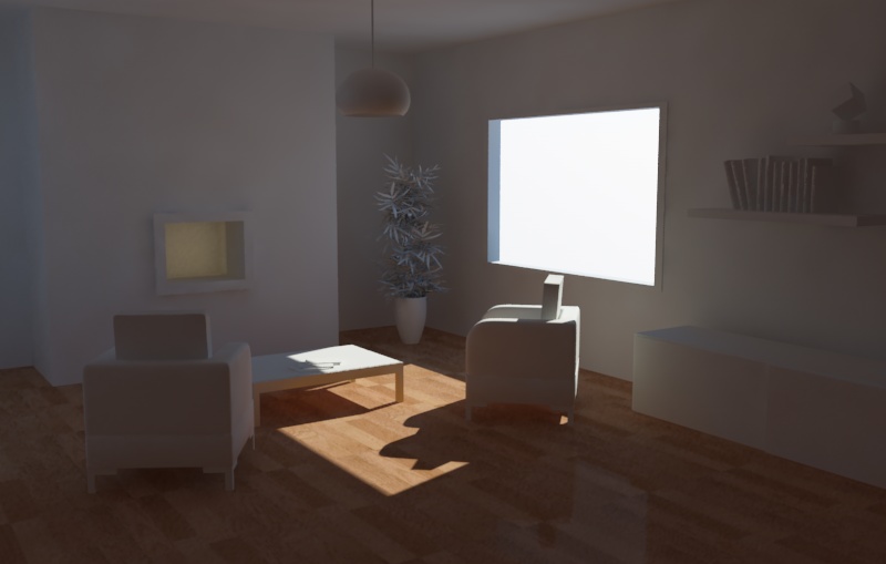

Messaggio da web_pirate »
Allora, ho aggiunto una luce area dietro il mobiletto a destra per dare l'idea di un neon. per il resto è tutto uguale tranne per le texture delle pareti.

Messaggio da nexzac »
le ombre delle luci area sono attive?

Messaggio da FiLiPpO92 »
allora,metti una camera e il ph cam con valori di default,metti il sole e luci area con decadenza in corrispondenza delle finestre
Le luci area hanno le ombre abilitate tutte tranne quella della finestra da cui entrano i raggi solari perchè ho pensato che bastano le ombre della luce solare..
mhhh...no,attivale,danno un altro effetto,la luce area e quella che illumina principalmente,quella del sole e del cielo è come una luce diciamo "secondaria".anche se non la avessi usata,e avessi usato solo luci area il risultato sarebbe stato ottimo lo stesso
ok, adesso tutte le luci area hanno le ombre.
Sto andando bene? :D
molto meglio!!però la stanza in se rimane buia,ha solo quell apertura?
